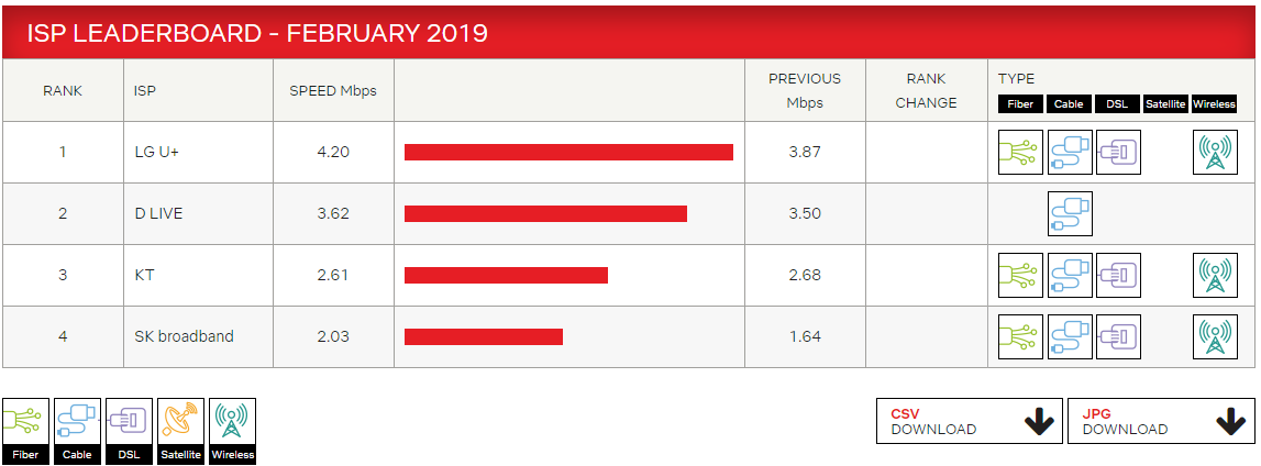

    @f****오, KT는 해외망 속도가 좋기 때문에
    캐시서버가 없더라도 넷플릭스 속도가 상당히 괜찮은 편입니다 ^_^
    첨부한 사진을 한번 참고해주시겠어요~?
    한국 ISP사의 넷플릭스 프라임 시간대 접속 속도를 측정한 것입니다 ㅎㅎ
    ( = 가장 사람이 많이 몰리는 시간대의 넷플릭스 다운로드 속도)
    *LG나 딜라이브는 캐시서버가 있기 때문에 속도가 빠른 편이구요~ :)
     CJ는 나와있지 않지만 비슷할 겁니다 ^^
    *KT는 해외망 품질이 좋은 편이기 때문에, 캐시서버를 운영하는 곳들과 차이가 크게 없지요!
     단, 셋톱박스에서 넷플릭스 앱을 지원하지 않습니다 ㅠㅠ
     (기타 다른 해외 사이트에 자주 접속하신다면 무조건 KT로 가입하시는 것이 좋습니다!)
    *SK는 해외망 품질이 좋지도 않을 뿐더러, 캐시서버를 운영하고 있지도 않지요 ^_^;;;
     따라서 속도가 참 애잔합니다... ㅎㅎ;
    => 그러니 넷플릭스를 자주 시청하신다면
     LG 딜라이브 CJ KT 중에 한 통신사로 선택하셔야 되겠습니다 :)
     셋톱으로 시청하신다면 KT는 제외하시구요!!
