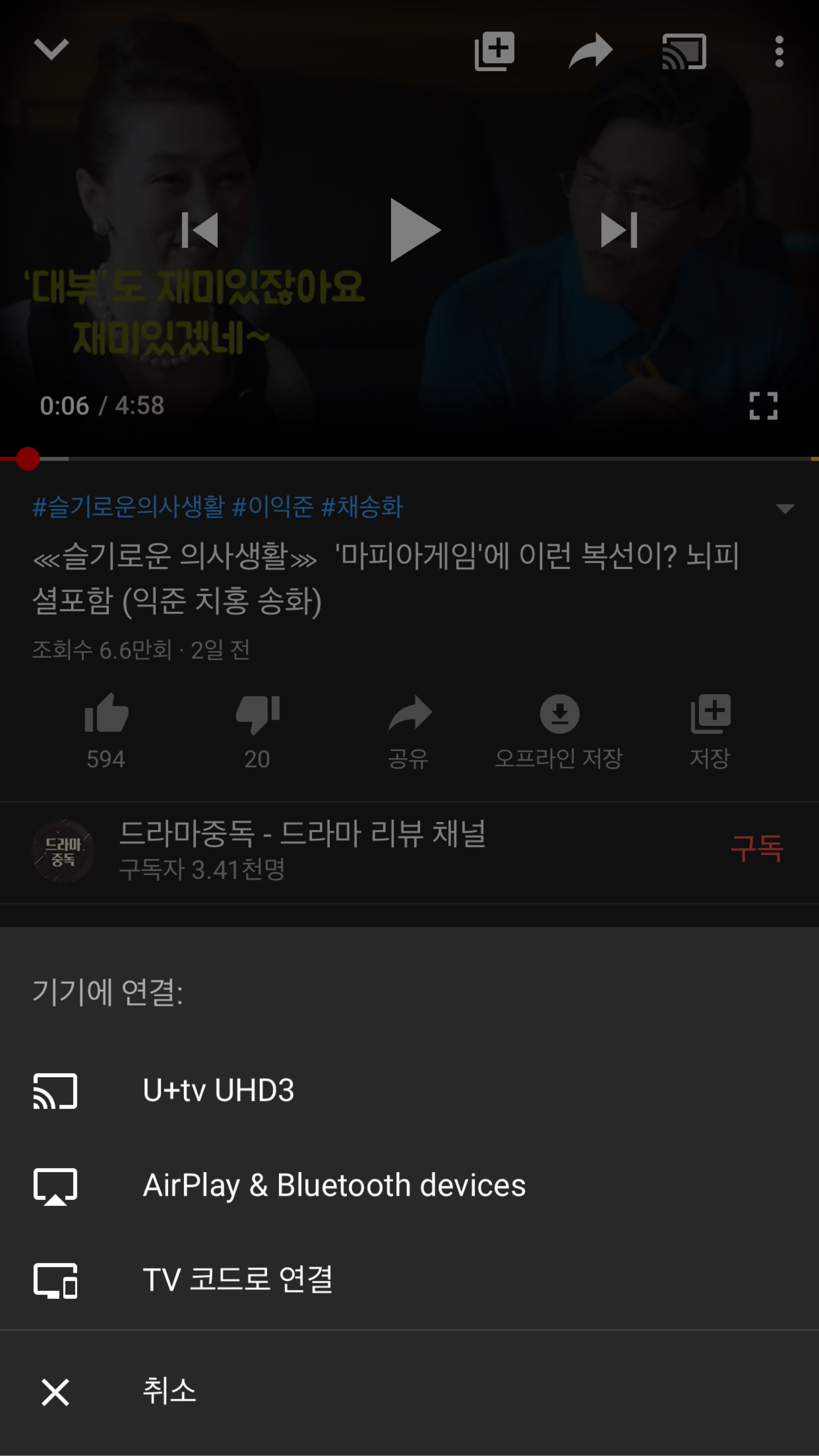

  • 손****
    크롬캐스트 기능 있나요?
    미러링 기능같은거요^^
    아이폰 무선연결여부도 궁금합니다
  • 운영진 곽은정
    @손****아마 핸드폰 화면 그~대로 미러링하여 TV로 크게 보기를 원하시는 거죠!? +_+
    안타깝게도... 요런 기능은 없습니다ㅠㅠ
    셋톱박스 내에 와이파이 모듈 자체가 없거든요^^;
    하여 따로 기기를 이용해주셔야 하는데요~
    안드로이드폰의 경우엔 크롬캐스트 기기를 통해
    정식 지원하는 앱도 볼 수 있고
    폰 화면 그대로 미러링해서도 볼 수 있으나...
    (모든 것을 미러링하진 못 합니다^^;)
    아이폰은 정식 지원 앱만 가능하며 폰 화면 미러링은 불가해요ㅠㅠ
    혹시 무선으로 볼 수 있는 방법이 있는지 저도 구글링을 해보았는데
    제한이 너무 많고 제대로 지원하는 기기가 보이지 않네유..ㅠ
  • 운영진 곽은정
    @손****한 가지 정정할 것이 있어서 추가로 댓글드립니다^^;;;
    약 4개월 전쯤 셋톱박스가 업데이트되면서
    현재는 셋톱박스 내에 크롬캐스트 기능을 이용할 수 있게 되었어요 ㄷㄷ
    (헷갈려하는 분이 계셔서 혹시나 하는 마음에 말씀드립니다ㅎㅎ)
    즉, 이 기능으로 핸드폰 화면 그대로 미러링해서 볼 수 있고
    정식 지원하는 앱들을 TV로 크게 볼 수도 있지요.
    물론 크롬캐스트 기기로 이용할 때보다 사용할 수 있는 범위는 작지만
    지원하는 앱이 꽤 있어서 유용하게 이용할 수 있습니다~♡

    3세대 사용 중인데 왓챠플레이 어떻게 설치하나요? es탐색기깔고 유에스비로 apk 파일 옮겨서 설치하면 된다는데
    es탐색기도 구글플레이에서 안찾아지고 다른 탐색기 프로그램 깔아서 apk파일 설치해보려하면 설치가 안된다고 나옵니다.
  • 운영진 이상희
    @Q****아하^^; ES탐색기는 플레이스토어에서 확인되지 않을 겁니다.
    백도어 이슈와 백그라운드 광고클릭 문제때문에 구글에게 퇴출당했거든요
    그리고 왓챠플레이 역시 플레이스토어에서는 확인되지 않아
    Apk파일 구해서 수동설치하셔야 하는데요~
    레거시 버전으로 하셔야 합니다.
    QJeep님께서는 어떤 버전으로 설치받으셨나용?!
    1.8대 버전으로 파일 구해서 한 번 시도해봐주시면 좋겠습니다
    (저희 동료분은 1.8.32버전을 구해서 설치받아 잘 쓰고 계시더라고용)
    음..그런데 UHD3에는 크롬캐스트 빌트인되있어서
    굳이 어플을 깔아서 사용하실 필요가 없어요! ㅎㅎ
    셋톱박스와 휴대폰을 동일 네트워크로 사용하시면
    휴대폰에서 왓챠플레이를 가동했을 때 '캐스트버튼'이 뜨는데
    이를 누르시면 휴대폰화면이 -> 셋톱박스로 전송되어서 티비수상기에 띄워지거든요+_+
    (캐스트버튼은 이미지에 띄워드린 것처럼 생겼습니다!)
    휴대폰 화면이 티비수상기에 띄워지더라도
    내 휴대폰은 웹서핑을 하거나, 카톡을 하거나, 다른 영상을 볼 수 있어서
    쓰시는 데 불편함이 없으실텐데요~
    요 방법으로 왓챠플레이를 시청하시는 게 더 편하지 않을까 싶어 말씀드려봅니다 ㅎㅎ
  • Q****
    @이상희크롬캐스트는 셋톱박스에 앱을 깔아야하나요? 넷플릭스나 유투브는 폰에서 티비로 넘기면 해당 앱에서 플레이되던데 왓챠는 앱없이 어떻게 플레이 가능한지요? UHD3는 와이파이가 연결이 안되던데 동일 네트워크로 연결이 가능한가요?
  • 운영진 이상희
    @Q****앗ㅎㅎ 아니요! 휴대폰에만 왓챠플레이 앱이 깔려있으면 되고요~
    알고 계신 것처럼 UHD3 모델에는 와이파이 모듈이 삭제되긴 했습니다만, 동일네트워크로 묶을 수 있습니다.
    1) 셋톱박스를 공유기 하위에 두어서 "유선"으로 연결하면 내부 네트워크에 종속되고용~
    2) 휴대폰은 그 공유기의 와이파이를 잡아주세요.
    이렇게 되면 셋톱박스와 휴대폰은 동일 네트워크로 묶이게 됩니다 :)
    위 과정을 마쳐주시면 왓챠플레이앱에서 영상을 플레이했을 때 "캐스트전송"버튼이 보이실 거에요ㅎㅎ
    한 번해보시고 막히는 부분이 있다면 말씀해주십시용ㅎㅎ
    다만, 크롬캐스트 기능으로는 넷플릭스를 감상하실 수 없습니다;;
    저작권보호(DRM)이 쎄서(?!) 크롬캐스트 기능이 먹질 않더라구요ㅠ
    헌데 넷플릭스는 UHD3에 자체적으로 앱이 깔려있으니
    요것은 큰 상관없으시겠지요?! >.<
  • Q****
    @이상희왜일까요 갤럭시로도 아이폰으로도 왓챠에서 캐스트 버튼이 안뜨는데요? 공유기는 셋톱에 다이렉트로 연결되어 있고 해당 공유기의 와이파이를 폰으로 잡아둔 상태입니다. 티비에서 어딘가를 틀어놔야 하는건가요?
  • 운영진 이상희
    @Q****음.. 그럴 리가 없는데 참 요상하네유!! ㄷㄷ
    티비 어딘가를 틀어놔야하는 조건이 있었다면 제가 꼭 설명드렸을 텐데 그런 것도 없습니다;;
    호..혹시나 해서 여쭙는 것이온데.. 공유기 모델명을 알려주실 수 있을까요?
    QJeep님이 공유기로 알고 계신 그것이 공유기가 아닐 수도 있겠다는 생각이 들어서요!!
  • Q****
    @이상희아 셋톱이 공유기에 연결되어있지않고 인터넷에 다이렉트로연결되어 있었네요. 셋톱랜선을 공유기에 꽂았습니다. 그러니까 잘되네요 도움 주셔서 감사합니다!!
  • 운영진 이상희
    @Q****앗ㅎㅎㅎ 호옥~~시나 하는 마음에 여쭈어봤던 건데 잘 여쭤봤단 생각이 드네유 ㅎㅎㅎ
    해결되셨다니 다행입니다 >.< 이제 손쉬운 방법으로 왓챠를 감상하실 수 있겠네욥! 헷 :D

    하/지/만/ 다행인 것은 왓챠플레이를 편히 볼 수 있는 방법이 있습니다~!
    UHD3에 크롬캐스트가 빌트인되어 있어서
    굳이 셋톱박스 내에 앱설치를 할 필요가 없거든요 +_+
    스마트폰에 설치한 왓챠플레이앱을 켜고 IPTV를 켜면
    우측 상단에 네모난 모양의 캐스트버튼이 뜨는데
    요것을 눌러 잘 연결되면 ->
    스마트폰에서 재생한 영상을 TV로 크게 볼 수 있습니다ㅎㅎ

    안녕하세요. UHD3 을 쓰고 있습니다. 제가 평소에 스마트뷰를 이용한 미러링 기능을 자주 사용해왔었는데요, 얼마 전부터 스마트뷰 검색에 셋톱박스가 인식이 되지 않습니다 ㅠㅠ 이거 어떻게 하면 될까요 ㅠㅠ 답변 꼭 부탁드립니다..
  • 운영진 이수빈
    @안****같은 네트워크에 종속되지 않아 발생하는 문제로 보입니다^^;
    즉, 스마트폰과 TV수상기(혹은 셋톱박스)를 미러링해서 보기 위해서는
    같은 라우터(일명 공유기) 하위에 종속되어 있어야 합니다.
    최근 네트워크 구성이 바뀌진 않았는지 체크해보시겠어요?
    한편 '스마트뷰'라는 것은 삼성에서 지원하는 어플리케이션인데,
    1) 삼성TV수상기 <-> 삼성 스마트폰의 미러링을 의미할 수도 있고
    2) 셋톱박스 <-> 삼성 스마트폰의 미러링(크롬캐스트의 캐스트 전송)을 뜻할 수도 있습니다.
    (스마트뷰 메뉴에서 크롬캐스트 옵션까지 선택지를 제시하거든요?)
    뭐, 어느 쪽이 되었든 같은 네트워크에 종속되지 않아
    미러링 검색(인식)이 되지 않을 거라는 건 매한가지 사실입니다 ㅎㅎ

    질문좀 드리겠습니다.
    Lg셋톱인데, 기존 아이폰으로 유튜브 시청시 티비로 보기위해 클릭해보면 lg유플러스 공유기가 떠서 클릭하고 티비서 시청을 하였는데, 갑자기 공유기 이름이 안뜨는데 어떤 이유인지 아실까요? ㅠ
  • 운영진 이루다
    @이****아하, 이이히토님~~!!^ㅁ^)//
    휴대폰(아이폰)의 유튜브 앱에서 동영상 시청 도중....
    화면 우측 상단에 있는 네모난 '전송아이콘'을 클릭!하시면~?!
    말씀하신대로 티비로 보기 (=미러링)이 가능해지는데유~~☆
    즉, 공유기...가 아니옵고! 사진처럼 "셋톱"이 떴었을 거예용~~!!
    그리고 이는 조금 전 테스트한 결과로, 보시다시피 잘 뜹니당!!
    즉 셋톱박스(UHD2 혹은 UHD3)가 더이상 노출되지 않는다면??
    댁내 네트워크 구조가 변경된 것이 아닐까 싶네유~~;;;
    요 미러링의 근간 원리는?
    "셋톱박스와 스마트폰이 같은 네트워크에 종속" 되면 그만이니깐요!
    즉, 공유기 하위에 -> 셋톱박스 연결!
    공유기에 -> 스마트폰 연결! 요렇게 되면 되겠습니당~~>ㅂ<bbb
    참고로, 유튜브는~~?!
    "계정연결" 방식으로도 티비로 보기가 가능해유~~!!
    사진에서 보이는 'TV코드로 연결'이 이에 해당하지요!^ㅇ^)// 후후
