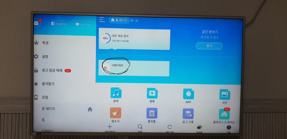

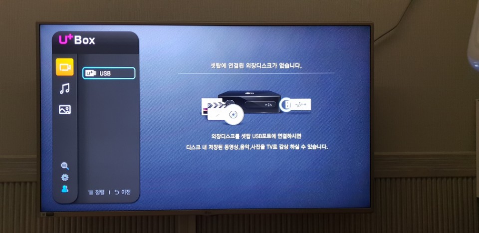

    집에가서 다시해보니 es파일탐색기도 기본앱인 u+plus box에서도 fat32포맷한것도 ntfs포맷한것도 전부 안되네요.

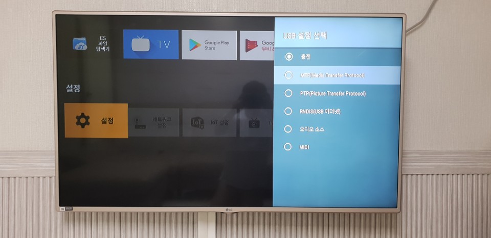

    + 추가합니다!
    아래 방법을 한번 시도해보세요 :)
    아마도 진입방법은
    TV리모컨의 [메뉴] 버튼을 누르고 -> [TV앱] 항목을 들어간 뒤 -> [설정]에 들어가겠습니까?
    이렇게 하면 우측에 설정 팝업이 뜰 거에요~
    [설정]의 리스트 중 -> [정보]에 들어가시면 -> "빌드번호"가 노출될텐데 이를 연타(?!)해주세요!
    그러면 개발자 모드가 활성화 될 겁니다
    이 상태로 다시 [설정] 리스트로 돌아가시구요~
    아까와는 달리  [개발자 옵션]이라는 선택지가 추가되었을 겁니다!
    1) 개발자 옵션내의 USB 설정 선택에서 -> MTP (Media Transfer Protocol) 활성화가 체크되었는지 확인해주시겠어요?
    2) USB 디버깅 활성화를 ON 시켜주세요
    즉, USB디버그 모드 / MTP 이 2가지가 활성화 되면 됩니다~!
    => 그리고나서 USB 접속을 진행해보시겠어요!? :)
     이 방법 또한 불가능하거나..
     만약에 애초부터 기본값이 MTP로 설정되어 있었다면...
     다시 말씀해주시구요!!! ㅠㅠ

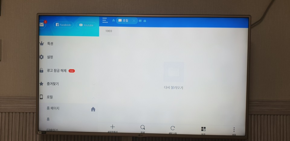

    그래서 다시 확인해보니 USB 설정 선택에서 mtp모드가 아닌 충전모드로 돌아가 있더라구요. 근데 자꾸 mtp모드로 바꿔도 충전모드로 바뀌어져 있습니다.  그래서 그런지 안되네요.
    그림에서 표시되어 있는 부분 맞죠?  저거 누르면 표시할 파일이 없다고 나옵니다.

    기본프로그램이로 검색하면 그림과같이 나옵니다. 아마 usb자체를 인식못하는거 같은데 es파일탐색기에서는 인식은하나 파일은 읽지 못하는거 같습니다.
