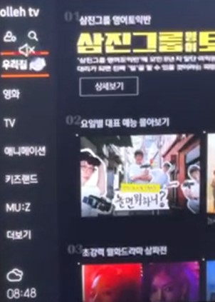

    kt 셋톱박스 검색으로 ic1100 리뷰보고 이 리뷰까지 보게되었네요.
    솔직하고 자세한 리뷰 잘보았습니다!
    저는 7월에 재가입했는데 상담원이 셋톱박스 바꿔준다해서 (시골깡촌이라 kt말고는 답이 없어요. ㅠㅠ) uhd4를 몇개월째 쓰고있는데요~ 딴건 참겠는데 그 화면왼쪽에 채널목록 뜨고, 그걸 상하 방향키로 이동시킬때 너무 느립니다. (이걸 잘 설명 못하겠는데 어떤건지 이해되실지 ㅠㅠ) 전에쓰던게 일반형?? 인가 하는 제일 오래된 셋톱박스였는데 그게 더 빠를 정도였어요. 차라리 다른 걸로 바꿔달라고 하는 편이 낫겠죠?
    @늘봄어떤 말씀인지 잘 이해됩니다 +_+
    저도 UHD4셋톱을 쓰고 있는데
    늘봄님이 말씀주신 방법으로 채널 넘기다 답답했던 적이 있어서
    너무나 잘 알고 있거든요ㅠㅠ
    시청(감상)에는 딱히 문제없고
    TV 뒷면에 안보이게 잘 숨길 수 있어서 계륵 취급하며(?) 냅두고 있긴 하나
    메뉴 이동이 확실히 느리긴 하더라구요^^;
    혹~여나 셋톱박스를 교체하신다면 UHD2 혹은 UHD3를 택할 수 있는데
    (UHD1는 옛날옛적에 완전히 단종되었답니다)
    1) 일반 셋톱박스 크기와 비슷하니 미관 문제가 아쉬울거고
    2) 변경설치비 27,500원이 듭니다.
    3) 또한, UHD2 혹은 UHD3 라고 콕 집어 말씀주시더라도
    설치점 재고 상황에 따라 기사님이 랜덤(?)으로 설치해주시는지라
    원하는 모델로 설치받기가 불가할 수도 있어요ㅠ
    하여 그냥(?) 변경 요청하시기보다 요것들을 감안하고도 바꿀만 한지
    쪼끔 더 고민해보시고 결정하시기를 권유드려요 +_+

    저 m770이 11월 12일부로 넷플릭스 앱이 장착되었다고 하는데...전 안 보이는데 ㅠ.ㅜ... 혹시 어떻게 추가해야하나요?
    @방랑안녕하세요, 방랑님~~!!
    백메가의 이루다입니다~~!!^ㅁ^)// 반가워유~~♡
    아하, M770 을 이용중이시군요~~!!
    그렇다면 리모콘의 '집모양' 버튼을 누르셨을 때에 띄워진 화면에서
    넷플릭스 메뉴가 바로 똭! 보이지는 않으실 거예유~~!!ㅎㅎ
    첨부해드린 사진에서 보시는 것처럼~~!!
    좌측 gnb(글로벌 네비게이션바) 메뉴의 하단에 있는 '더보기' 에서...
    --> 더 아래로 내려가셔야만...!!
    --> 비로소 '넷플릭스' 메뉴가 짠! 하고 나타납니다~~!!>ㅂ<bbb
    업데이트가 제대로(?!) 되었다면 발견하실 수 있을 거예유!! (찡긋)
