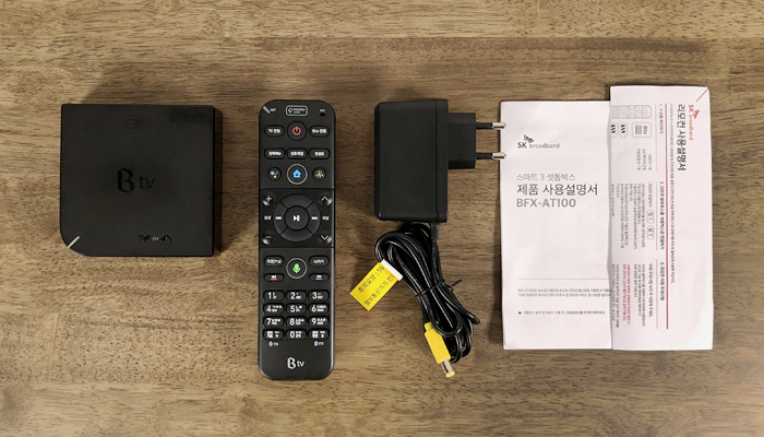

구성요소는 셋톱박스 본체 + 리모콘 + 어댑터 + 매뉴얼이고요~ 초저전력 모델이다보니 5V 2A 규격 어댑터입니다. 12V 쓰시면 불납니다!! 그나저나 폭스콘의 외계인 납치설은 사실인가 봅니다. 이 자그마한 사이즈에 발열까지 신경썼죠.
130 x 130 x 33mm 사이즈의 LG유플러스 UHD3 (UIE4027LGU)의 1시간 가동후 온도가 약 18℃ 증가한 반면, 95 x 95 x 25mm 사이즈의 SK 스마트3는 약 10℃ 증가 수준입니다. 참고로 전세대인 스마트2 셋톱박스는 겨울철 난방기구 대체용으로 쓸 만큼 훌륭한 발열을 자랑했습니다.
사이즈가 작더라도 USB 포트는 2개로 만들지.. 아쉽습니다. 네이티브 앱이 아닌 이상 수동으로 APK 설치를 해야하는데요~ 때때로 리모콘 입력지원이 불가능한 앱이 있습니다. 즉, USB 동글 + 무선마우스를 입력장치로 쓰는 경우 -> 포트 여유가 없을 겁니다 ㅠ 광출력이 사라진 점도 매우 아쉽습니다;;;
