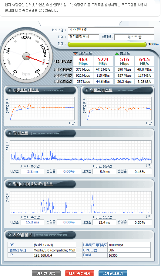

  • 회원님의 사진 김동진
    @김사라0. 제가 정말 이상하게 느끼는게 그 부분입니다.
    서버마다 속도가 다르게 나오는거 이해할 수 있습니다.
    그런데 제가 글에 적었듯이.. 처음에 speedtest.net 에서 검사했을때는
    8~900이 나왔었기에... 그것에 대한 믿음이 있어서 위와같은 결론을 내렸었습니다.
    지금은 못미더운 사이트가 되었을까요?;;; 쩝
    1. 사진 첨부합니당...
    2. 기존에두 KT를 썼습니다!
    - 초기에는 문제가 없었으며 현재 속도가 너무 느려진것을 느낍니다..
    - 직원이 늘어나거나 하진 않았습니다..
    3. 업무용으로 인터넷 업무에 사용하며 psd 파일이 주로 왔다갔다 오갑니다.
    - 이미지를 중시하기에 용량이 좀 있는 파일들이 이동해서 속도가 중요합니다..
    4. 현재는 데스크탑2대, 노트북1대 쓰고 있습니다.
    곧 데스크탑 1대가 추가될 예정입니다.
    무선인터넷은 와이파이 있지만 거의 잘 안씁니다.
    @김동진앗! 김동진님~
    말씀하신 해당 http://speedtest.net/ 사이트에서 동일하게 측정하더라도
    '한국 --> 해외 --> 다시 한국 서버' 이런 식으로 돌아돌아 갈 수 있기 때문에
    정확한 속도 측정 결과가 될 수가 없습니다...
    따라서 벤치비로 측정하신 결과가
    실제 속도라고 보시면 됩니다!
    물론 그렇더라도...
    '1기가 인터넷'으로 가입하신 것에 비해서
    제대로 결과값이 나오고 있지는 않아요 ㅠㅠ
