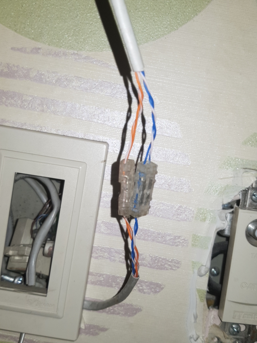

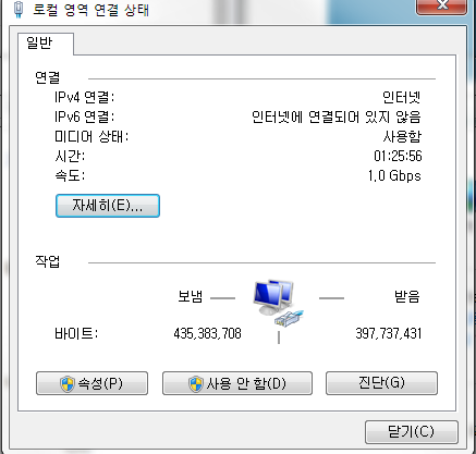

sk인터넷 , 아수스공유기 사용중이고 아수스공유기에 물려서 사용중인데 위의 사진과 같이 속도가 1g로 표시되기는 하는데
신기하게 다이렉트로 컴퓨터에 벽에서 나오는 랜선을 직접 연결하면 같은 화면에서 100mb로 속도가 변해서 표시됩니다.

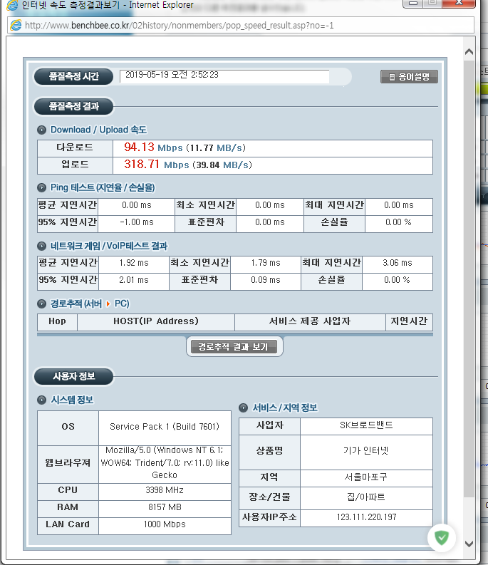

속도의 경우는 인터넷 사이트 등을 통해서 속도를 측정해봐도 두 방법 모두 100mb 언저리 속도가 나옵니다.
제가 검색해서 알아보기로는 벽에서 나오는 랜선이 8가닥? 이어야 하는데 4가닥밖에 안나오고 있어서 그렇다는 이야기도 있던데
원인과 해결방법이 궁금합니다ㅜㅜ
아 현재 저희집은 기가인터넷 설치 가능지역은 맞습니다!

    일단 알아보신대로 벽면랜포트를 통해 기가 인터넷을 사용하려면
    구내선로가 4Pairs(8가닥)으로 포설되있어야 합니다.
    띄워주신 사진을 보면 2Pairs(4가닥)인 것 같은데
    이 경우에는 벽면랜포트를 거칠 경우, 100메가급까지밖에 나오지 못하게 되구요!
    단말기마다 기가급 속도를 이용하시려면
    벽면을 통해 인터넷을 연결하실 게 아니라,
    SK에서 제공한 모뎀 아래에 -> 공유기를 배치하고 ->
    랜선을 쭈욱 늘어트려 각 단말기에 연결해주셔야 합니다.
    SK모뎀엔 증폭기 역할이 포함되있을텐데
    모뎀이 열심히(?) 기가급까지 뻥튀기 시켜놔봤자
    구내선로를 통해 연결하게 되면 동맥경화라도 일으키듯 100Mbps 이하로 떨어질테거든요^^;
    그래서 구내선로를 거치지 않는 방법을 써야합니다.
    요 방법으로 해주셔야 비로소 단말기마다
    기가급 속도를 만끽하실 수 있게 되거든요ㅎㅎ
    다만, 이렇게 랜선을 늘어트리게 되면
    랜선이 겉으로 드러나서 미관을 해친다는 단점이 생기는데...
    "이율배반적"인 상황이라 어느 하나는 포기해주셔야 합니다 ㅠ
    즉, 미관을 포기하든 or 기가급속도를 포기하든 해주셔야 해요
    이쯤되면 구내선로를 4Pairs로 새로 포설하면 되지 않는가! 라고 생각하실 수 있는데
    이는 벽면을 다 드러내는 전체 리모델링 같은 큰 공사를 해주셔야 하기때문에
    통신사 기사님을 불러도 해결하실 수 없어서 불가능하거든요..^^;; 흡;;
    음...그런데 첫번째 사진(속도측정)은
    벽면 랜포트를 통해 인터넷 연결하고 측정한 게 아닌 거죠?
    벽면랜포트를 통해 인터넷 연결했으면 2Pairs 문제때문에
    업/다운로드 각각 100Mbps 이하가 나와야 할텐데
    업로드는 300Mbps 이상 나오고 있으니 아리송해서 여쭙습니다 @.@
    본문에
    "랜선을 직접 연결하면 같은 화면에서 100mb로 속도가 변해서 표시됩니다" 라고 말씀해주신 건
    로컬 영역 연결 상태의 Nego 결과 (속도)가 100Mbps로 표시된다고 해석되고,

    통신사들은 최저보장속도(SLA)를 약관상 명시하고 있는데
    측정값은 이 기준을 못미치기 때문이에요
    1기가인터넷 기준으로 다운로드 속도는 최소 500Mbps이상이 나와주어야 하고
    기준미달이면 위약금없이 해지(일명 위면해지)까지 가능합니다.
