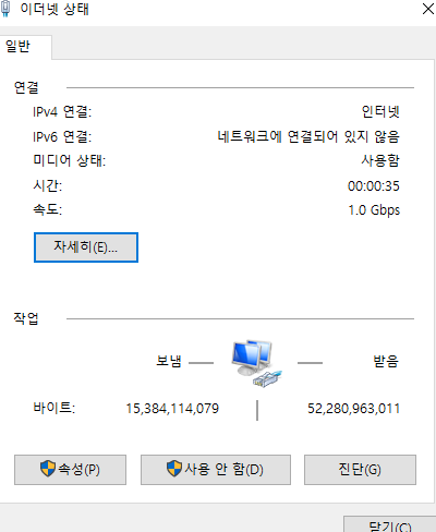

KT 전용 오피스텔에서 기가 인터넷 사용중입니다
500Mb짜리 인터넷을 사용중인데요
사진처럼 이더넷까지는 1Gbps가 잡히는데

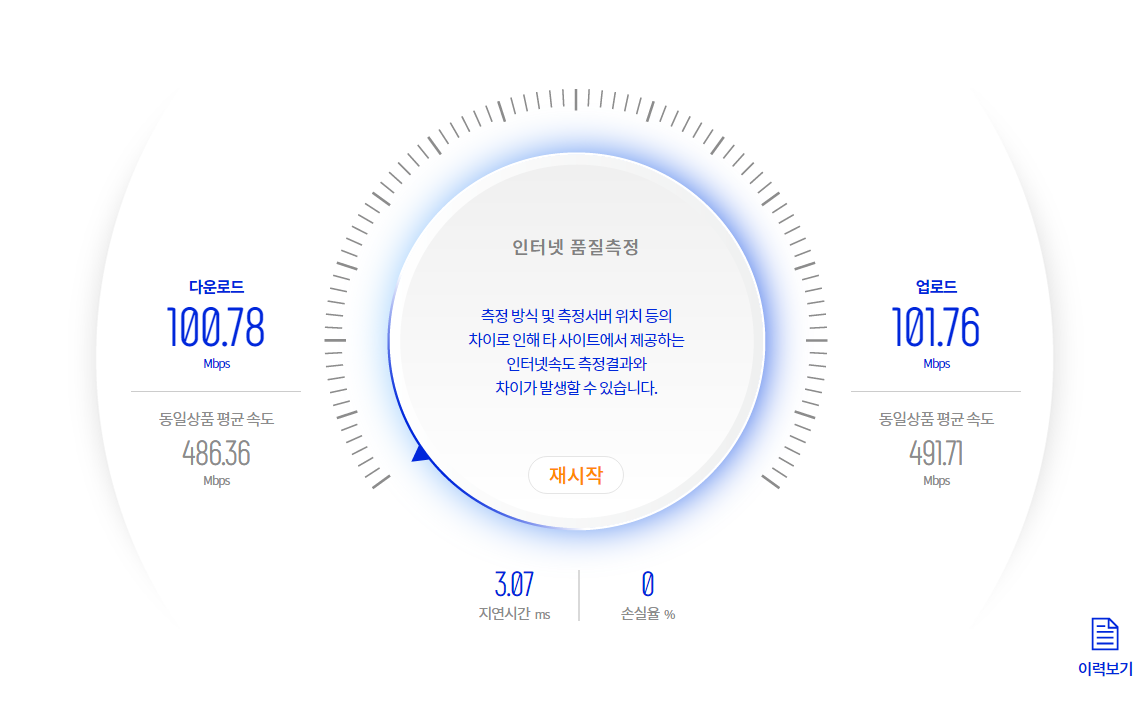

속도측정하면 100메가로 잡힙니다
실제 속도도 100메가급이구요
공유기 없이 다이렉트로 데스크탑에 연결되고 있습니다
랜선도 바꿔봤는데 변화가 없네요
이건 무슨 문제일까요?

    1) 랜선 교체는 Cat 5e 이상 규격으로 교체해주신건지 확인해주시고요 +_+
    2) 랜선을 빼고 RJ45단자 부분을 호호 불고
      꽉 다시 재연결하여 어떤지도 한 번 확인해주세요.
    의외로 이 단순한 방법 확인으로 해결된 경우를 많이 봐왔기 때문에
    dlfs님께서도 이 중에 문제 원인을 찾을 수도 있습니다.
    또한, 혹~~~시나 해서 강조의 의미로 덧붙여 말씀드리면
    속도 측정을 할 때에는 대역폭을 잡아먹는 프로그램은
    모두 미리 꼭꼭 꺼주셔야 합니다^^;
    은근히 많이하는 실수여서 말씀드려요ㅎㅎ
