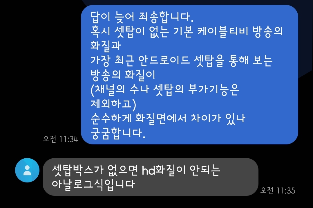

    @이상희답변 정말 감사합니다. 저는 화질!!을 위해서인데... 이게 알려주시는 분마다 답변이 다 달라요.

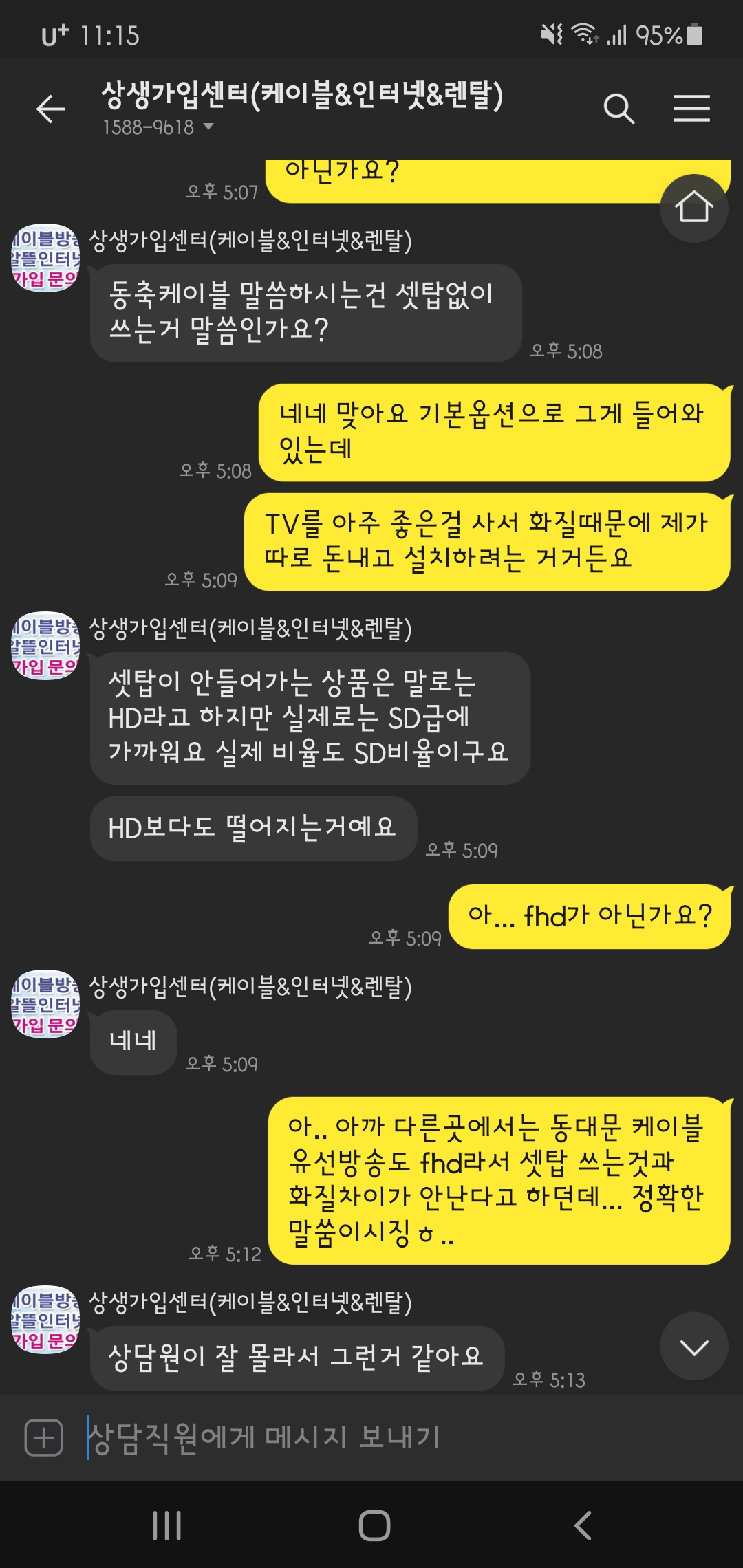

    @이상희티브로드 상담원은 유선방송은 sd급이라고 화질이 엄청 떨어지고 uhd셋탑을 썼을때 화질이 훨씬 좋아진다고 말하는데...
    저는 화질때문이므로 이 답변이 가장 중요하거든요. 정말 죄송하지만 한번만 더 정확한 답변 부탁드려도 될까요?

    @이상희또다른 상담원님의 답변입니다 ㅠ 너무 혼란스럽네요 ㅠ

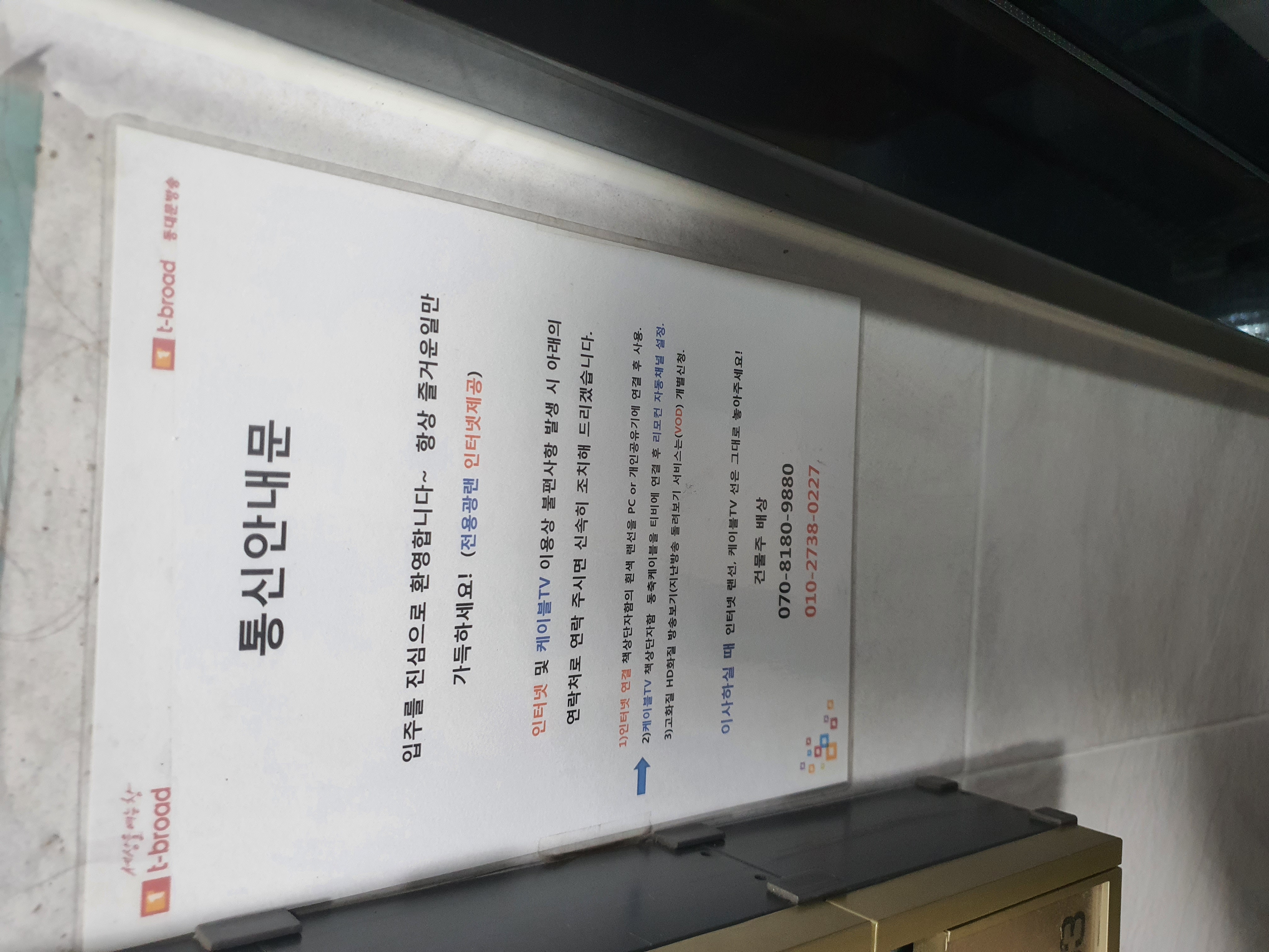

    @이상희이건 건물에 붙어있는 안내문입니다.
    @가을이오면음..^^; 저희가 ATV(아날로그 티비) 방식의 상품을 취급하지 않아 이해가 부족한 듯 합니다.
    이를 취급하는 대리점이 알고 있는 정보가 가장 정확하지 않을까 싶어요.
    지상파는 8VSB 송출을 기본으로 하여 화질이 짱짱하지만
    지역(설치위치)마다 송출방식 차이가 존재할 테고,
    해당 수용국이 8VSB를 택했는지에 대해서도 알 수 없는 노릇이니 말입니다.. ㅠ
    오늘날 전국에 공급되는 공청(지상파)조차 난시청 지역이 존재하는 것처럼,
    안테나 수신율 및 여러 환경조건에 따라 차이가 발생하거든요
    (물론 8VSB를 지원한다해도 지상파 4개 회사 제외하면 화질은 썩 좋지 않겠지만요! ㄷㄷ)
    하여 최종적으로 해당 아파트의 ATV 케이블 방송
    각 채널이 어떤 화질로 제공될 지는 케바케일 듯 하고요~!
    아마 해당 대리점에선 거주하신 지역/해당 수용국의 상태가 어떠한지 정보를 미리 알고 있어
    저렇게 답변해주신 것일 수도 있겠다는 생각이 듭니다ㅎㅎ
    여튼, 관건은 DTV(셋탑박스 방식)과 ATV(셋탑박스 없는 방식)의 화질차이가 얼마나 존재하냐는 것인데
    이미 관리비 포함 기본 옵션으로 인터넷과 ATV 방식이 강제(?) 제공되고 있으니
    일단 ATV를 연결하여 시청해본 후 DTV(셋탑박스)를 신청할 지 결정하시면 좋겠습니다~!
    일단 신청해서 써보시고 생각보다 만족스럽지 않으시다면
    중간에 해지하셔도 며칠분의 사용료와 위약금은 생각보다 크지 않을테니 말입니다
    (통신상품 위약금은 사용기간이 길어질수록 부담스러워지기 때문!)

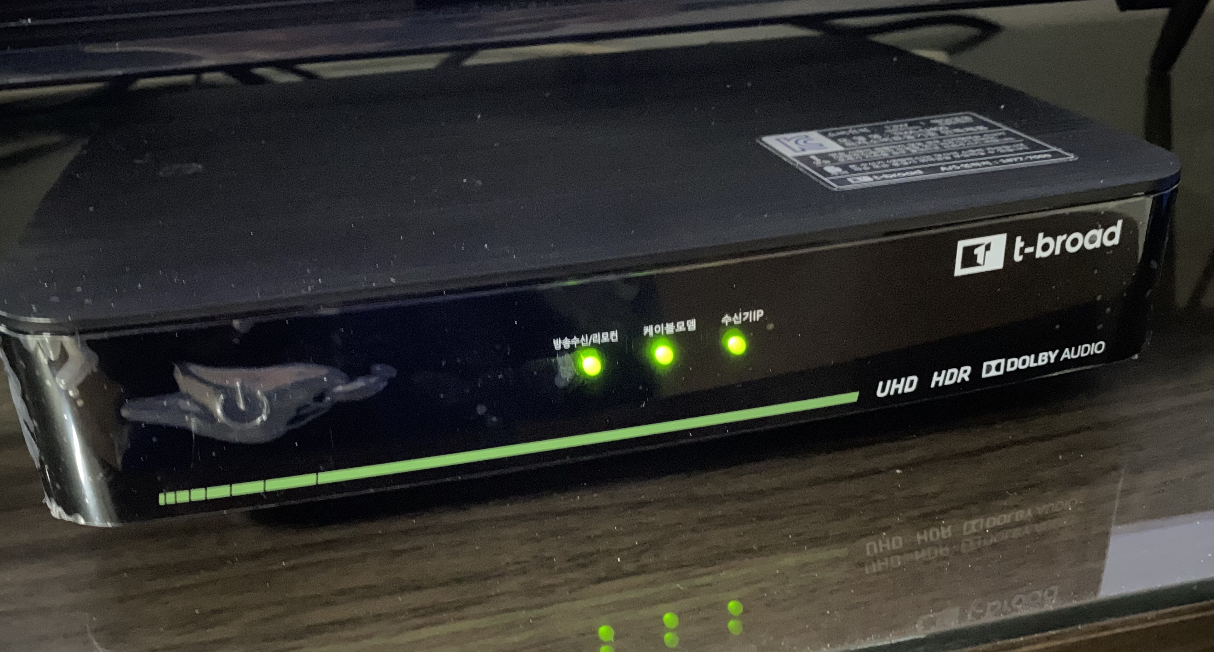

    제가 티브로드 사용중입니다
    벽에 꽂아서 쓰는거는 화질이 좀 뭉개지는편이고 (안방)
    안드로이드 UHD 셋톱박스인데
    채널 속도나 그런건 확실히 빠릅니다
    55인치 TV에서 심하게
    뭉게진다거나 그런건 느껴본적 없어요
  • 회원님의 사진 가****
    @bea혹시 지역이 어디실까요?
  • 회원님의 사진 b****
    @가을이오면기남방송 입니다
    셋톱있는게 화잘은 좋습니다
