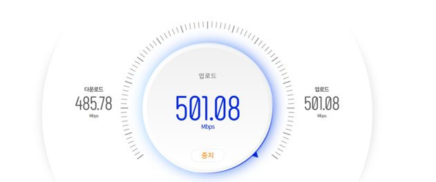

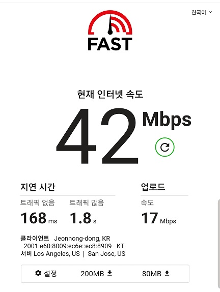

    집에서 컴퓨터 속도는 500메가 풀로 나오는데 핸드폰으로 측정하면 50메가도 안나오더라구요
    통신사에서 뭐 무선은 제한하는건지 뭔지는 모르겠습니다
    혹시 사이트를 어디서 측정하냐에 따라 다른 걸까요?
    그렇다면 어느 사이트가 더 정확한건지 알려주시면 감사드리겠습니다
  • 회원님의 사진 두****
    컴퓨터 속도
  • 회원님의 사진 두****
    핸드폰 속도입니다

    1. 속도측정 툴의 문제!
    첨부해주신 이미지를 보면 컴퓨터와 휴대폰의 속도측정 툴이 다릅니다.
    컴퓨터는 NIA 라는 사이트, 휴대폰은 FAST.COM 라는 곳을 통해 측정하신 듯 한데,
    속도측정 사이트의 서버가 국내에 위치했는지, 해외에 위치했는지에 따라 편차가 발생할 수 밖에 없어요!
    그리고 FATS.COM은 해외에 서버가 위치해있습죠
    TMI(투머치 정보..)이긴 하지만,
    FAST.COM는 넷플릭스 서버와의 속도를 측정하는 사이트라 댁내 인터넷 속도 전체를 대변하지 못합니다.
    그러니 국내 측정사이트를 통해 이를 확인하시길 바라고요~
    국내 사이트 중에선 '벤치비' 라는 곳이 가장 공신력 있으니 이를 통해 확인해보시길 바라겠습니다ㅎㅎ
    2. 유선 / 무선의 본질적인 차이도 있습니다.
    무선인터넷(802.11xx, 와이파이)은 태생적으로 속도가 잘 나올 수 없는 구조를 가지고 있거든요?
    1) 유선신호를 -> 802.11xx신호로 변환하는 과정을 거치는 데다,
    전체 패킷중량의 30%가 '패킷오버헤드'라 잃는 속도가 꽤 많아 유선만큼 속도가 나올 수 없는 한계가 있습니다.
    조금 더 쉽게 설명하면
    무선으로 무언가를 전송하는 건 3차원의 공간에다가,
    지정된 방향성이 존재하지 않으니 매우 도전적이고 모험적인 행위입니다.
    그래서 공유기가 보낸 신호를 단말기가 수신받는 과정은 꽤나 복잡하기 마련이에요
    통신의 최소 단위인 "패킷"에 통신실패를 대비해
    이러저러한 정보를 덕지덕지 붙여야만 하고 이 정보들은 결국 "크기"를 차지하는데
    그 크기가 패킷크기의 30% 전후나 됩니다^^;
    이렇게 과하게 붙은 패킷을 ' 패킷 오버헤드'라 부르지요.
    데이터 크기가 무거울수록 당연히 전송 속도는 떨어지니
    와이파이 속도는 유선(이더넷)에 비해 속도가 잘 나오지 않는 게 당연하답니다😰
    2)  측정 값도 주변 요인에 의해 변화무쌍합니다.
    쉽게 말해 무선은 회절성(장애물을 피하는 힘)이 떨어지기에
    거리가 멀거나 + 장애물이 있거나 + 간섭이 있으면 힘을 쉽게 잃어버린다는 겁니다.
    일례로 무선속도를 내가 어디서 측정하냐에 따라 다르게 나오는 걸 테스트해보시면 아실 거에요!
    공유기와 최대한 가까이 측정하면 속도가 조금 더 잘 나오고, 아니면 덜 나오게 되는 거죠^^;
    3) 마지막으로 와이파이 주파수에 따른 차이도 있습니다.
    우리가 쓰는 와이파이는 2.4Ghz 이랑, 5Ghz <- 이렇게 두 가지가 있잖습니까?!
    주파수 숫자는 높을수록 속도가 빠릿하지만, 멀리까지 나가는 힘이 줄어듭니다.
    즉.. 2.4Ghz는 속도가 살짝 약한대신, 멀리까지 나갈 수 있지만
    5Ghz는 속도가 빠른대신, 멀리까지 퍼지진 않는 성질을 가지고 있다는 거죠^^;
    하여 측정하실 때 어떤 주파수를 잡고 측정하셨는지도 중요하고요~
    2.4Ghz는 워낙 멀리까지 퍼지기 때문에
    이웃집의 2.4Ghz이랑 주파수가 겹쳐 간섭을 일으킬 가능성이 높고,
    심지어 전자레인지 파동과도 같은 주파수를 사용하기에 간섭이 심합니다ㅠ
    그래서 웬만하면 5Ghz를 사용하시는 편이 빠릿빠릿하고요
    위에 말씀드린 특수성들 때문에 유선만큼의 속도를 구현하기는 어려운 게 현실이랍니다;;

    @이상희벤치비로 하니까 속도는 그래도 좀 나오네요ㅎㅎ 사진은 못찍었는데 업로드 다운로드 150~200정도 나왔어요
