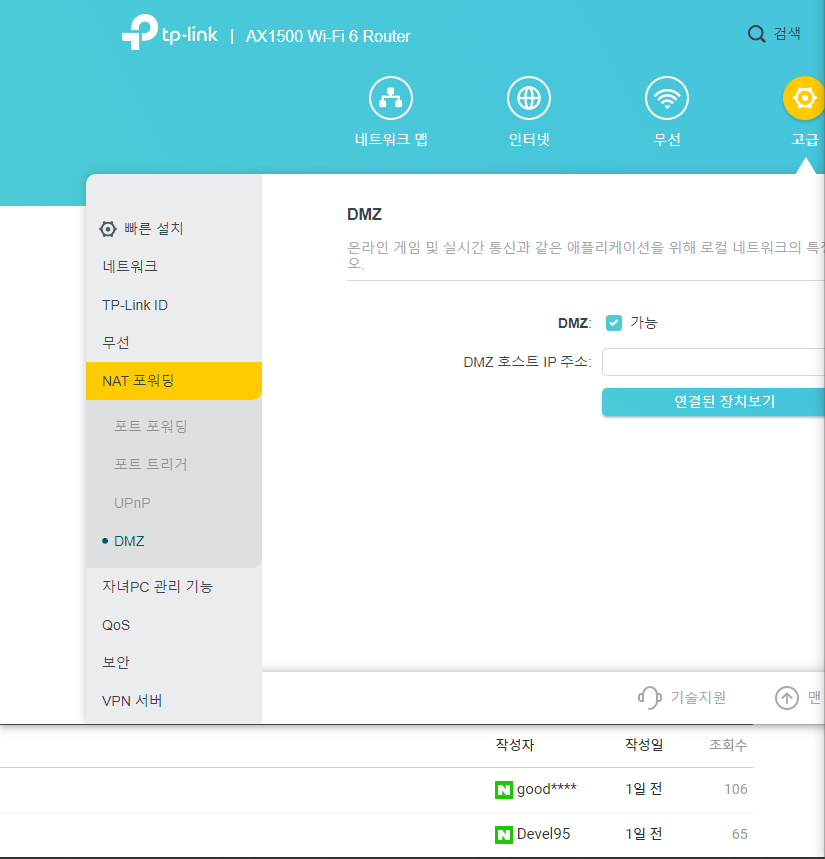

  • 회원님의 사진 손****
    게임할때 핑이 자꾸 튀어서 공유기 문제인가 하고 와이파이 6인 모델로 산거였는 데 인터넷이 비대칭인건 인터넷을 통해 알게 되었는 데 혹시 모뎀문제였나요?  대칭으로 바꾸고 싶어도 통신사에서는 안됀다고 하더라구요 그래서 지금 쓰고 있는 모뎀이 새로 바꾼 모뎀입니다.
    그리고 super DMZ는 없고 그냥 DMZ만 있는 데 어떻게 할까요?
     [WAN] 이 (상태, 인터넷, LAN, IPTV / VLAN, DHCP 서버, 동적 DNS, 라우팅) 이중에 무엇인지를 모르겠어요.

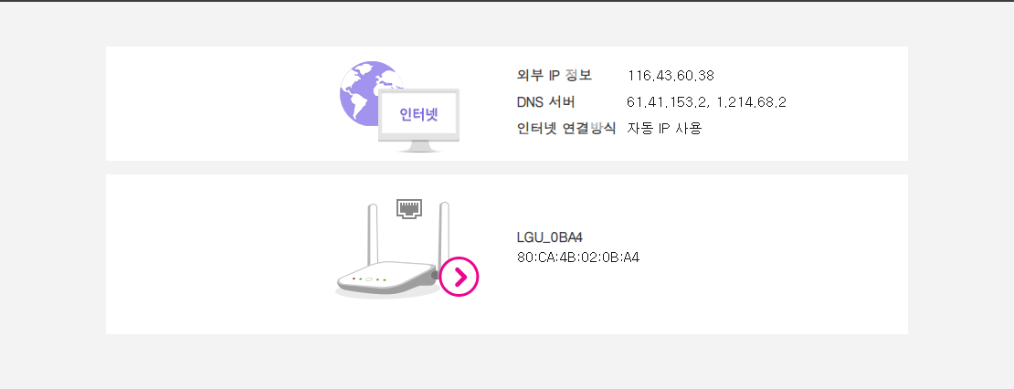

    @손예안오! 그렇다면 컴퓨터를 켜서 인터넷 주소창에 192.168.219.1를 쳐서 들어가보시겠어용?!
    접속 관리페이지(GUI)에 어떤 장비명(모델명)이 노출되는지 확인해보고 캡쳐해서 보여주시길 바라겠습니다.
    추정하건대, 모뎀(CBC384)의 관리자페이지로 들어가지 않을까 싶은데 제 짐작이 맞을지 기대(?)되네요! ㅎㅎ
  • 회원님의 사진 손****
    이렇게 나옵니다.

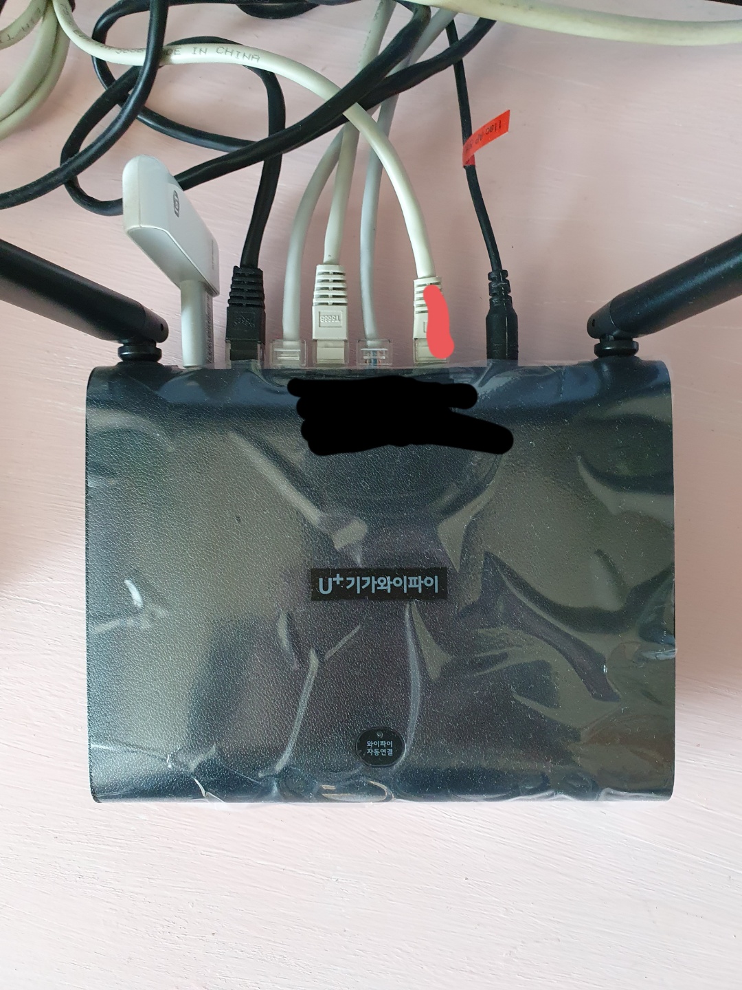

  • 회원님의 사진 손****
    이쪽은 거실에 있는 공유기이고 빨간색으로 표시한 부분이 모뎀에 있는 LAN포트랑 연결이 되어 있습니다.

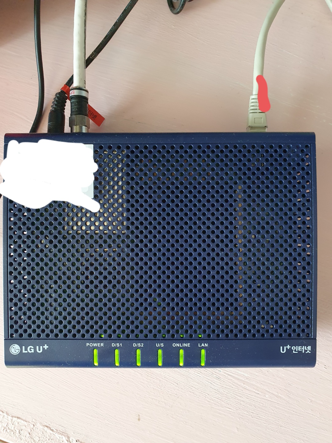

  • 회원님의 사진 손****
    이쪽은 모뎀입니다 빨간색으로 표시한 부분이 공유기 쪽에 있는 빨간 표시 부분이랑 서로 연결 되어 있습니다.
  • 회원님의 사진 손****
    공유기에 있는 선을 하나씩 뽑아봤는 데 인터넷이 안끊기네요 혹시 제 방 컴퓨터 랜선이 제 방에 있는 벽 랜포트에 꽂혀져 있어서 그런가요?
    @손예안헛~ 이상하네요!
    TP LINK 공유기가 "LG공유기의 내부IP"를 받고 있는 걸 보면
    단자함 내부에서 LG공유기 <-> TP LINK 공유기가 서로 연결되있다는 뜻이거든요
    방의 벽면랜포트에 랜선이 연결된 것과는 관계 없습니다^^;

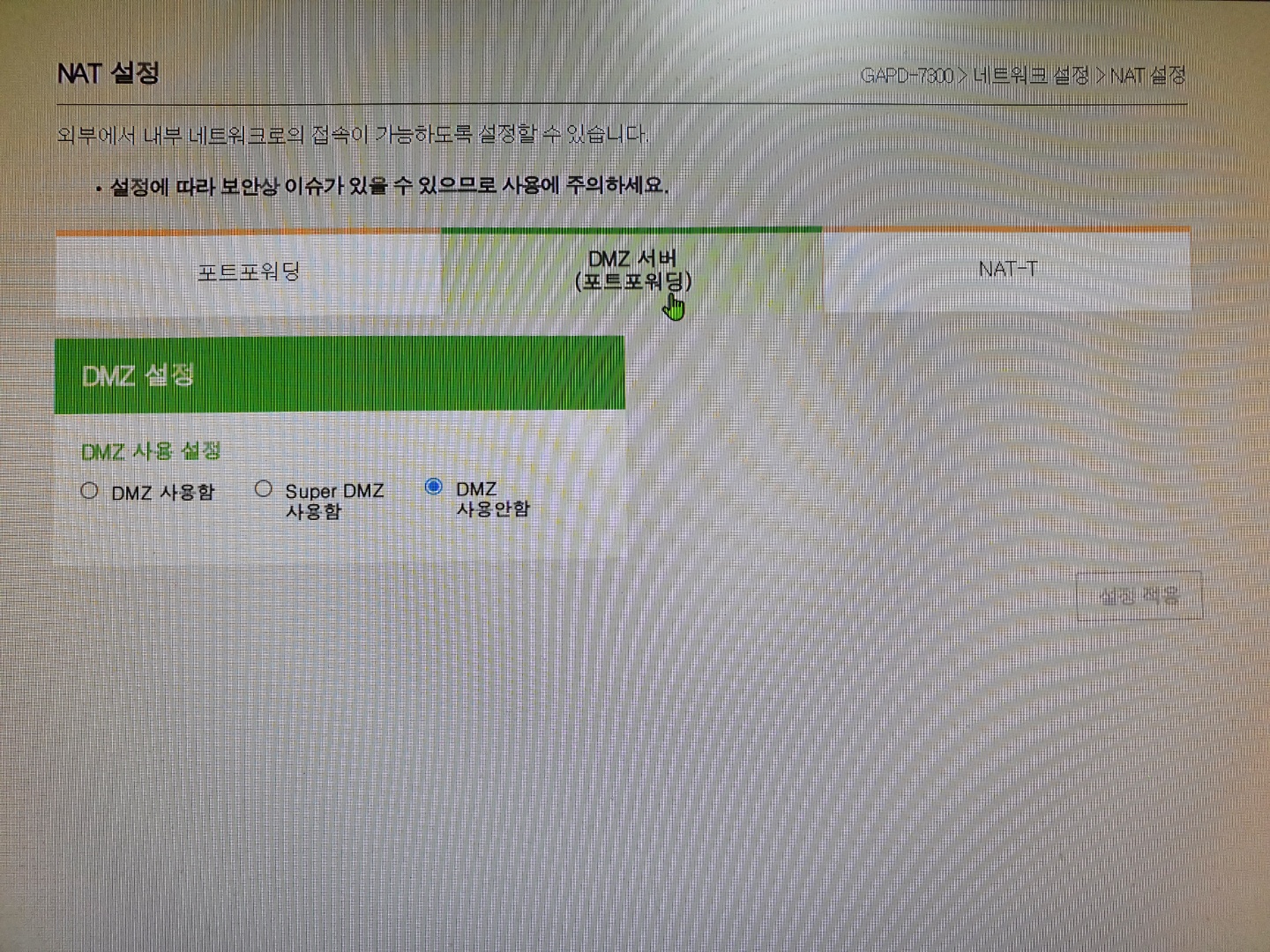

    여튼, 이 상태에서 LG 공유기 S-DMZ 설정을 하시면 개방형이 되는데요
    설정방법을 알려드리려고 찾아보았는데..  아쉽게도 사용하시는 모델(7300)에
    이 S-DMZ 설정이 있는지 확인이 안되네요ㅠ
    번거로우시겠지만 192.168.219.1 로 다시 들어가서
    공유기 설정의 [NAT 설정] - [DMZ 서버] 경로를 들어가보시겠어요?
    이후 페이지에 "Super DMZ 사용함" 버튼이 있는지 한 번 살펴보시고 캡쳐화면을 저에게 보여주시면 좋겠습니다~! :)
  • 회원님의 사진 손****
    여기있습니다!
    @손예안오! 다행히 Super DMZ 설정이 있군요! ㅎㅎ

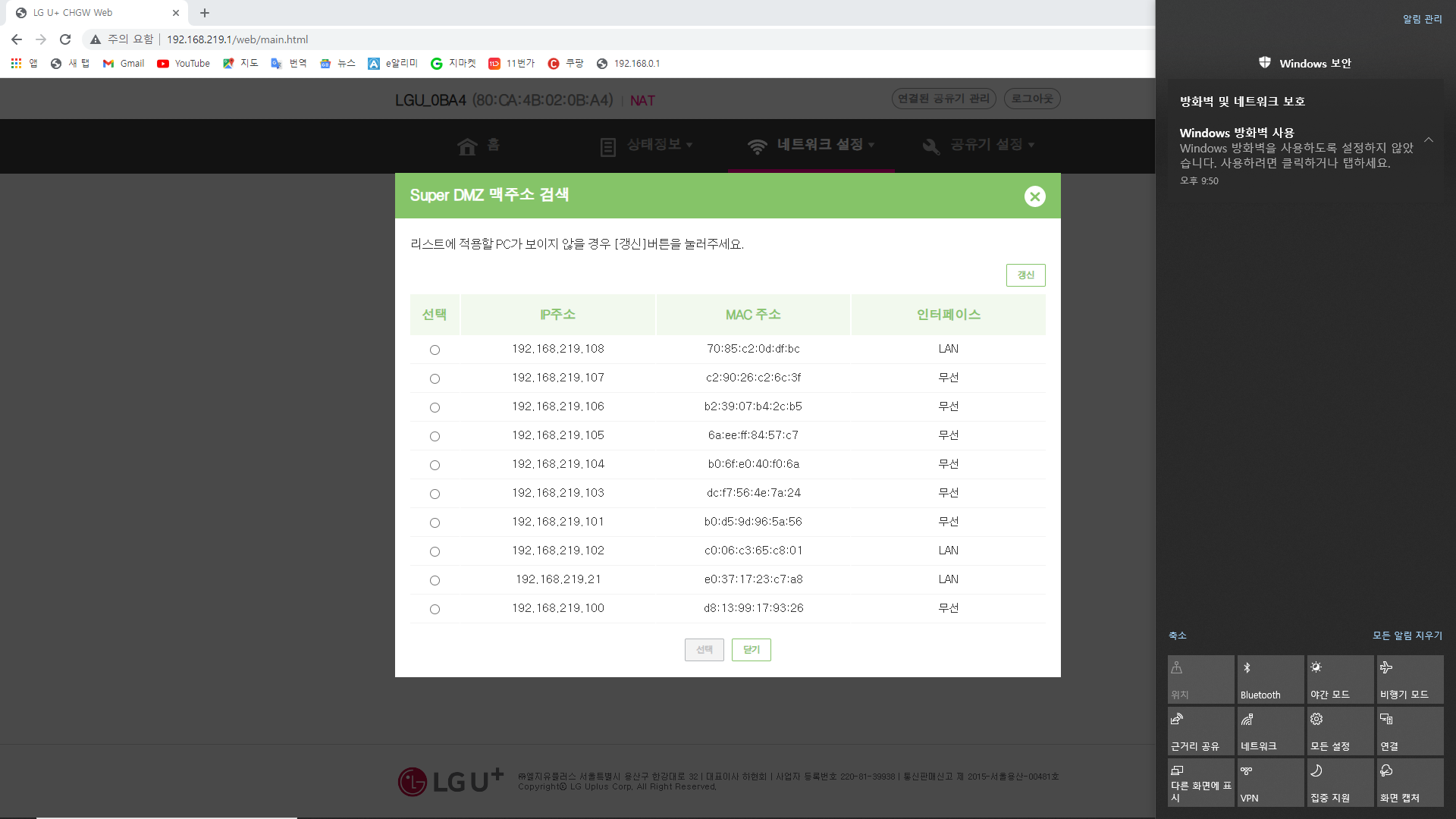

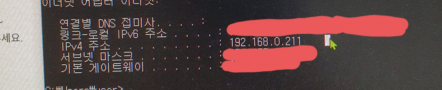

  • 회원님의 사진 손****
    Super DMZ 맥주소 검색 하는 곳에 온 상태이구요.

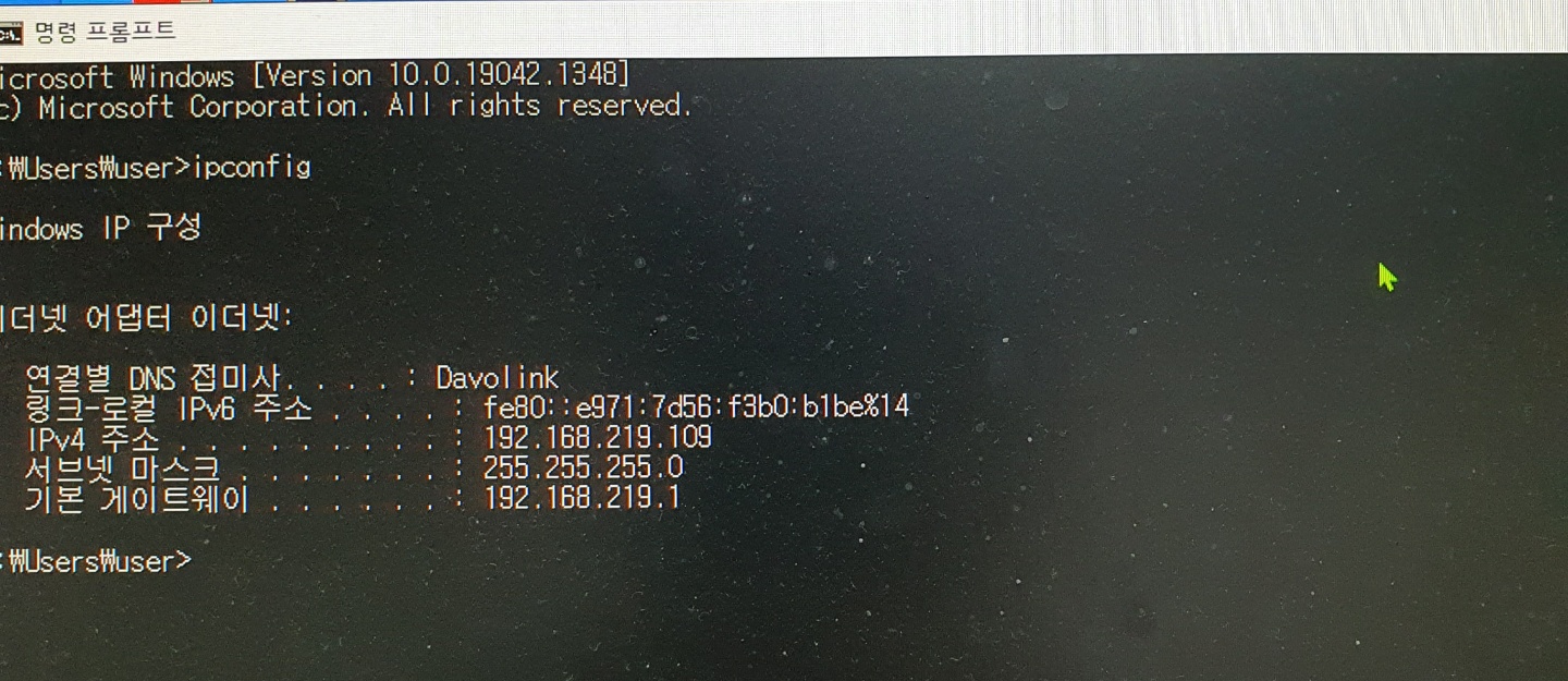

  • 회원님의 사진 손****
    ipv4 주소인데 맥주소 검색하는 곳에 이거랑 똑같은 ipv4주소가 없습니다.

  • 회원님의 사진 손****
    제가 TP LINK 공유기를 다시 연결 했었나 봅니다. 랜 포트에 연결하니 ipv4 주소가 바뀌었어요.

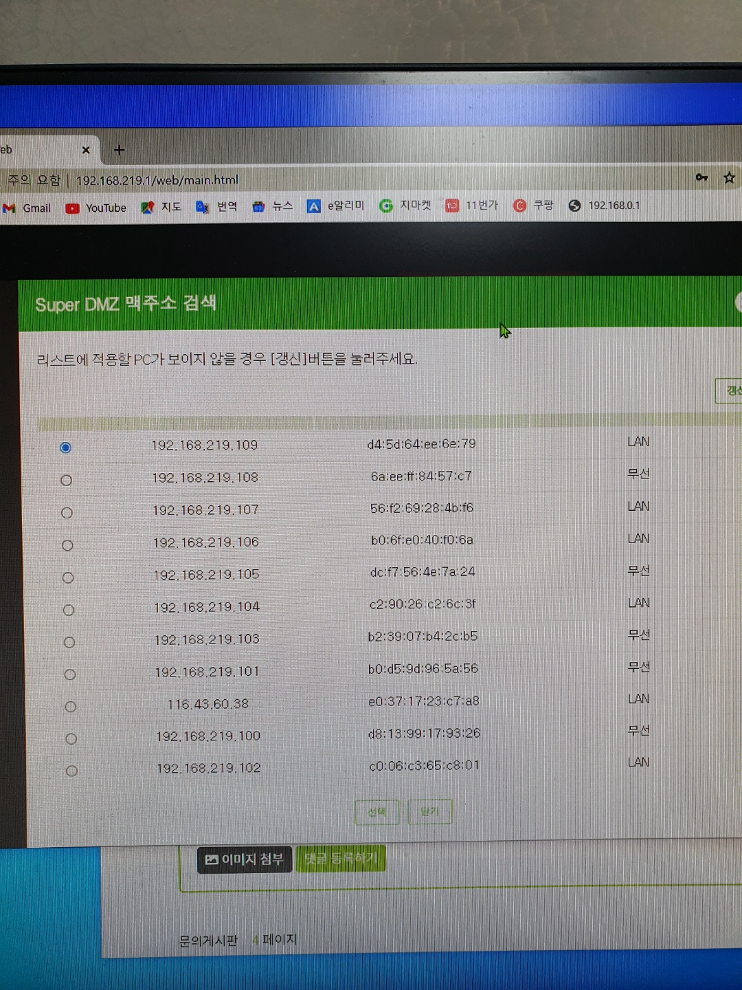

  • 회원님의 사진 손****
    ipv4 주소 대로 라면 사진에 보이는 파란색 표시? 가 맞나 싶네요.. 혹시 아닌가요?
    @손예안오! 역시 TP LINK 공유기가 껴있었군요~
    실마리를 찾아 다행입니다.
    그럼 이제 LG공유기 설정에서 S-DMZ 만 잡아주시면 되는데
    두번째 이미지에 띄워주신 것처럼 파란색 표시되있는 192.168.219.109 주소로 S-DMZ 설정을 잡아주시면 됩니다! :)
    그럼 NAT가 개방형이 될 텐데 한 번 해보시고 말씀해주세요 ^ㅡ^
  • 회원님의 사진 손****
    오! 드디어 됐어요.  감사합니당... ㅠㅠ
