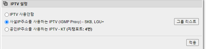

    3) 사설 공유기 설정페이지(웹주소 192.168.0.1)의 [고급설정] - [특수기능] - [IPTV 설정]에서 어떤 선택지가 체크되어 있나유~?

    1) 셋탑박스 2대 모두 사설 공유기에 유선으로 연결되어있습니다.
    2) 사설공유기는 A3004T 한대 뿐입니다
    3) '사설 IP 주소를 사용하는 IPTV ' 라는 항목으로 선택되어있습니다
    (이미지 첨부)
    어쩌면 모니터 화면이 잘나오는건
    이것저것 설정을 건드린점 케이블을 바꾼점 이런것들이 복합적인게 아닐까 싶기도해요
    *변경점
    HDMI 케이블 변경
    셋탑설정 - HDMI 전원 동기화 / 해상도 설정 자동으로 변경
    모니터 - 설정 초기화
    모니터 설정 초기화후 기존과 다르게 바뀐 설정이 뭐가 있나 봤더니
    RS232 켜기 -> 끄기로 / DP 1.2 -> 1.1
    이정도 말곤 딱히 모르겠네요 이것들이 연관이 있는지도요....
    * 추가적으로 오늘 퇴근후에 해보니 (위의 방법대로 KT 모뎀에 연결하여 부팅후 공인아이피를 할당받고
    이어서 셋탑을 다시 사설 공유기에 연결한 상태 ) 지니앱스가 안들어가지더라고요. 폰으로 유튜브 연결은 잘되지만요.
    그래서 다시 위의 편법을 시행해보니 지니앱스에도 들어가지고 폰으로 유튜브 연결도 되더라고요
    이게 확실한 방법은 아닌듯해요 어떤 시점으로 다시 지니앱스가 안들어가지니 말이에요
    다만 이 방법이 두개의 셋탑박스 모두다 되긴합니다 다른 셋탑박스도 사설공유기에 물린상태로 지니앱스에 들어가지고
    폰으로연결도 되니간요
    비밀 선물 기대할게요~~ ㅎ
    그리고 제가 겪은 일이 다른분들 안내에 조금이나마 도움이 되길 바래봅니다~
    도움주셔서 감사합니다^^

    1. 기이한(?) 현상을 재현하기 위해 EFM네트웍스(아이피타임) A3004T를 주문해놨어요.
    기가지니A 출시초기에 -돌다리 두드리는 심정으로- 테스트했을 때에는 익히 알고있는 상식대로 작동했는데,
    현재 시점에서는 기능상의 변화가 있을 수도 있겠네요;; 아니 왜 사설아이피에서 작동하는거지!?!?

  • 회원님의 사진 feelingo****
    @이수빈보내주신 선물 잘 받았습니다^^
    혹시나 해서 다시 해보면서 플레이 스토어에서 앱도 하나 받아 설치해봤는대 잘 설치 되네요 ㅎㅎ
    이게 다른 일반 공유기는 안되는 현상인건가요?
    방법상으론 다 될거같아 보이긴하는대... 음
    아무튼 선물 감사합니다
    잘먹을게요~~
    답변 감사했습니다 ^^
  • 회원님의 사진 운영진 이수빈
    @feelingo****다른 일반 공유기 = 사설 공유기들을 말씀하시는 것이지요~?
    KT의 표준공정상 feelingo**** 님께서 재현해주신 상황 연출이 불가능한(해왔던) 것이 사실입니다!
    즉, 셋탑박스가 공인아이피를 직접 취득하지 못하는 환경에서는
    D&P 서비스(VOD 등)가 제대로 작동되지 않거든요~?
    이 말인 즉 1) 기가지니A(MA-4000) 기종에 한해 공정 차이가 존재하는 것일 수도
    2) 그 밖의 다른 이슈가 존재할 수도 있습니다.
    feelingo****님 덕분에 새로운 실험을 하게 되었네요 😆
