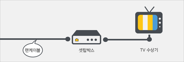

일단, 전통적인(?) 셋톱박스 연결 구조는 아래 그림과 같습니다.
겁나게 간단하죠?
즉, 랜케이블이 유선으로 셋톱박스에 연결되고 -> 셋톱박스와 TV수상기가 HDMI 케이블로 연결됩니다.

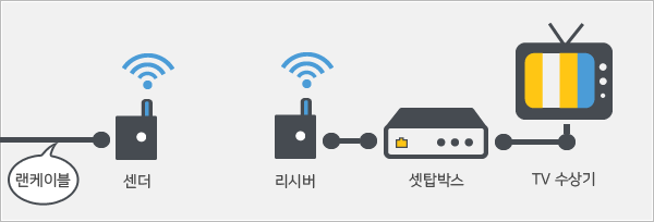

하지만 올레TV에어는 아래 그림과 같습니다.

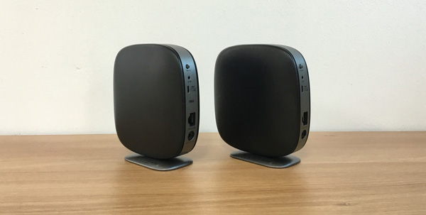

자!! 그림의 센더, 리시버가 올레TV에어입니다! (2대 장비로 이루어졌습니다)
덕분에 중간의 랜케이블로 유선 연결된 구간이 무선(와이파이)으로 대체되어 버리는 셈이지요~!!
극단적으로 말해 그냥 WiFi 브릿지입니다;;;

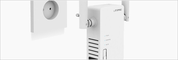

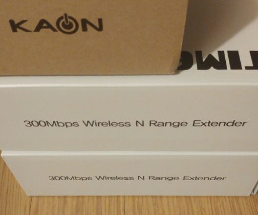

시중에 시판되는 리시버(익스텐더) 가격이 1~3만원이니.. 센더 + 리시버 포함 10만원의 가격은 매우 공감하기 어렵습니다.
- [참고글] 와이파이 익스텐더 :
   https://www.100mb.kr/bbs/board.php?bo_table=information&wr_id=4002
[이놈이 바로 IPTIME의 WIFi Extender(확장기) 입니다]
하지만 익스텐더 장비를 사용한다 해서 올레TV에어를 대체할 수는 없습니다.
SK나 LG와는 달리, KT의 IPTV는 셋톱박스에 공인IP를 부여하기 때문에 무선 브릿지를 이용해서 TV 시청이 불가능하죠.
(행여나 무선으로 TV를 보려고 한다면? 올레TV에어 외에는 대안이 없습니다)

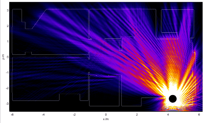

아마 경험해보셨을 겁니다, 댁내에 와이파이를 구축해 놓았다 해도 화장실(?)에서 스마트폰을 사용하면 무선신호가 엄청나게 약해지죠? (즉, 문 하나만으로 와이파이는 맥을 못 춥니다;;;;)
[와이파이 주파수는 장애물에 취약합니다, 위 그림은 댁내 와이파이 주파수 도달범위를 시각화 한 것입니다]

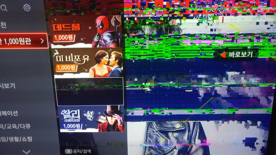

결국 무선 방식으로 IPTV를 연결하게 되면 ​유선(랜케이블을 이용한 연결)에 비해 안정성이 현저히 떨어지게 됩니다.
특히나 일반 가정환경은 수많은 장애물(문, 벽, 가구)들이 존재하기 때문에 와이파이의 간섭현상을 많이 받게 되고 -> 간섭현상은 성능 저하를 야기하겠지요!
요약하자면? : 안정성이 너무 떨어집니다 ㅠ

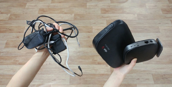

정말 특수한 케이스가 아니라면, 맨 처음 TV(셋톱박스)를 설치한 후에는 다른 위치로 옮길 일이 거~의 없는 게 사실입니다.
만약 셋톱박스 위치를 옮긴다 해도? 셋톱박스 + 전원케이블만 들고 다른 위치에 이동하면 그만이지요!
이 점은 올레TV에어도 마찬가지입니다.
셋톱박스 + 전원케이블 + 리시버를 함께 들고가서 설치해야만 하죠.
(오히려 준비물(?)이 하나 더 늘어났군요!)
즉, TV 근처에 셋톱박스 + 전원케이블이 들어가야 한다는 사실에는 변함이 없지요.
[올레TV에어로 실제 위치를 이동하려면 -> 이걸 죄다 들고 다녀야 합니다;;]

올레TV Air의 자태

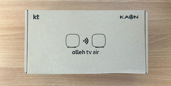

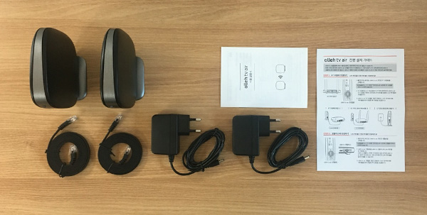

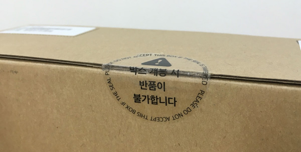

박스로 완제품이 배송됩니다
어설프게 씰 처리가 되어 있습지요 "개.봉.시.반.품.불.가"
구성품은 단출합니다

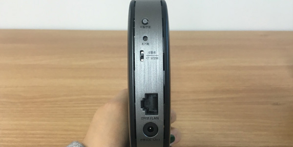

사실... 센더와 리시버의 구분이 없습니다.
후면 스위치를 통해 기능전환이 가능하거든요?

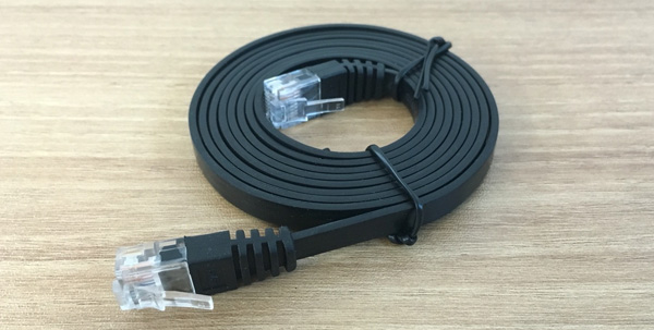

랜케이블(UTP케이블) 하나는 마음에 드네요
플랫(Flat)형으로 제작되었습니다.

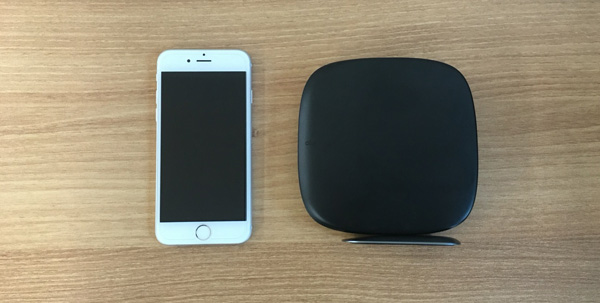

크기는 아담합니다.
옆에 비교 대상(?)은 아이폰6 모델!

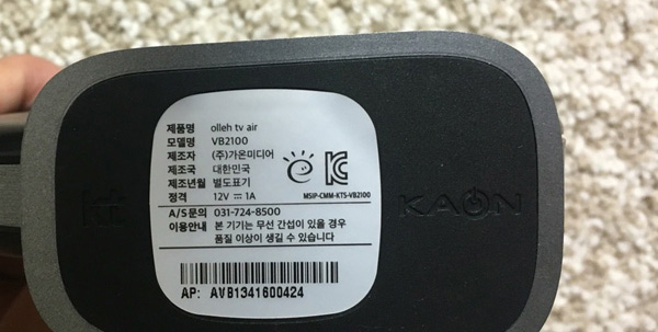

그.리.고 대망의 스펙은 아래와 같습니다!
 구분
제조사/모델
메모리
T/R
전력소모
크기
 올레TV에어
가온미디어
(VB2100)
128MB
(플래시 16MB)
5Ghz 대역
(1.7Gbps)
대기전력 2.8W
소비전력 12W
31.4 x 120 x 125mm

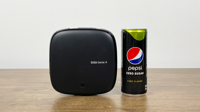

    최신형인 기가지니A 라는 모델도 나름 크기가 작게 나온 지라, TV뒤에 약간의 공간만 있으면
    이를 숨겨두고 사용하시는 데 지장이 없지 않을까 싶습니다 +_+
    위 이미지에 띄워드린 것처럼 제로펩시 250ml와 비교해도 큰 차이가 없는 수준의 크기거든요!
