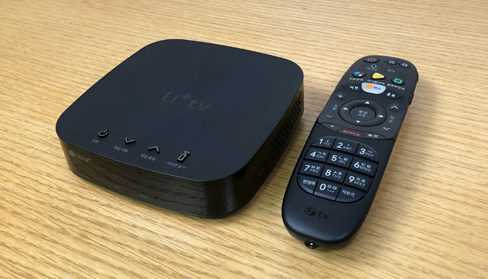

LG유플러스 셋톱박스가 딱! 2년만에 신형으로 개편되었습니다! 사실 신형이라는 딱지를 달긴 했으나 외관 변화는 거~~의 없습니다. 금형 만들기에는 예산이 부족했나봐요 ㅠ
wz_3731762768_f3ccdd27d2000e3f9255a7e3e2c48800.jpg앞 UHD 3세대 / 뒤 UHD 2세대입니다 완.전.똑.같.습.니.다

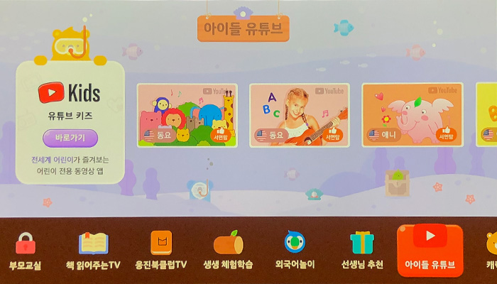

만약 자녀가 있으시다면 유플러스 오리지널 서비스인 "아이들나라"를 이용해 보십시오. 엔지니어를 갈아넣은(?) 높은 퀄리티를 경험하실 겁니다 ㅎㅎ
자녀분께 아이들나라를 보여주시면, 온집안이 고요해집니다

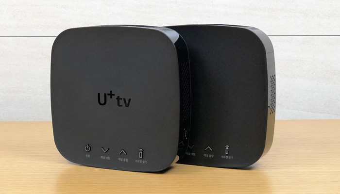

외형적 변화

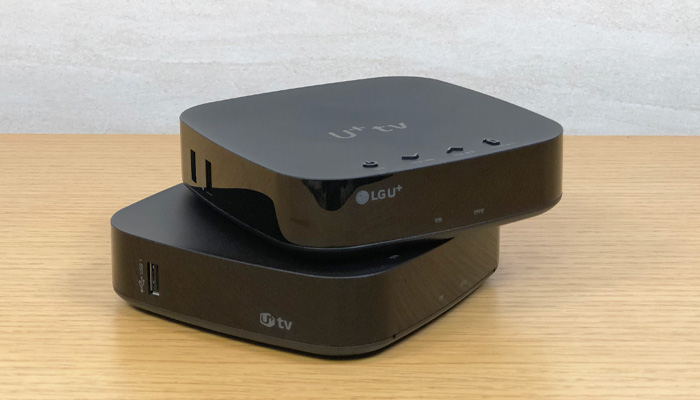

UHD2 / UHD3은 형태와 사이즈는 동일하지만 아주 미묘하게, 변화가 있긴 합니다.

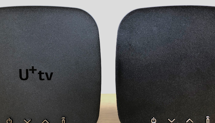

신형은 U+ TV 마크가 생겨났습니다. (아...네...) 재밌는 점이 있다면 ABS가 아니라 PC(폴리카보네이트) 소재를 쓴다는 점입니다.
과거 UHD1세대는 쿨링팬이 장착되었지만 2세대 이후로는 방열판(공냉식)을 택하고 있는 바, 내열성 이슈 때문에 PC를 택한 것이 아닐까 추정해봅니다.

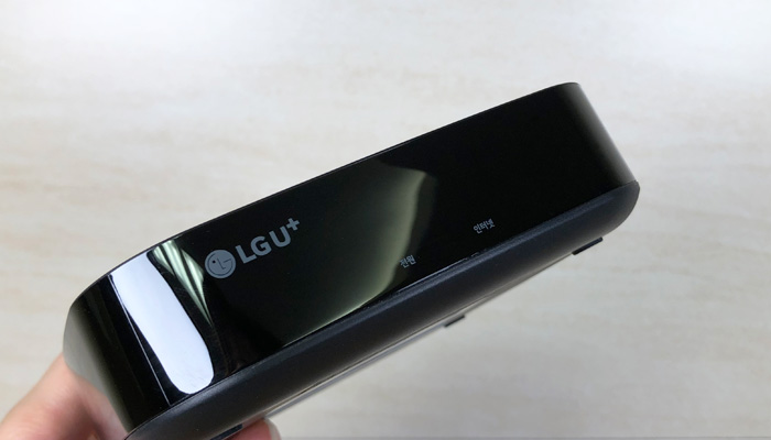

측면은 기스 잘나는 글로시.
LED 2개.
사랑해요 LG 로고.

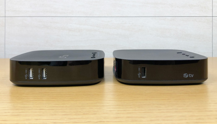

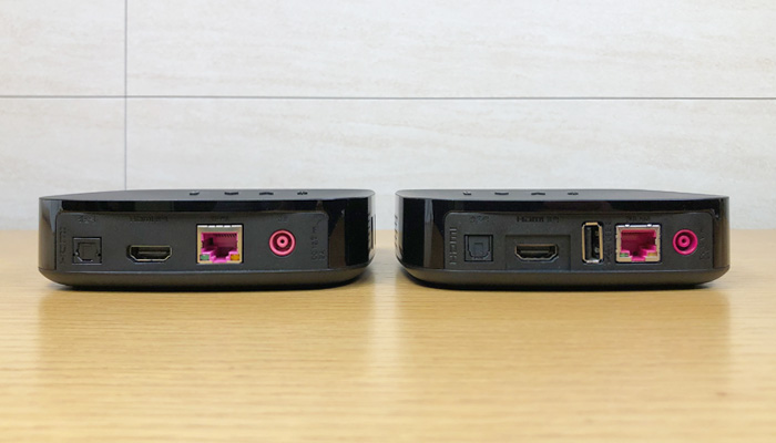

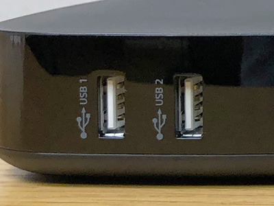

좌측이 신형(UHD3)입니다. 사라진 USB포트는 좌측면으로 이동했습니다.
역시 좌측이 신형입니다.
아니...
근데.....
이게 무엇이란 말이오...?!
이 때깔은... 영롱한 USB 2.0 으로 보입니다만...? 유플러스가 복고풍을 추구하나 봅니다.
3세대는 공기 배출구가 늘어났습니다. (좌측) 내부에는 2개 방열판이 써멀 도포되어 서로 맞닿아 있습니다. 경쟁사들에 비하면 양반 of 양반급입니다.

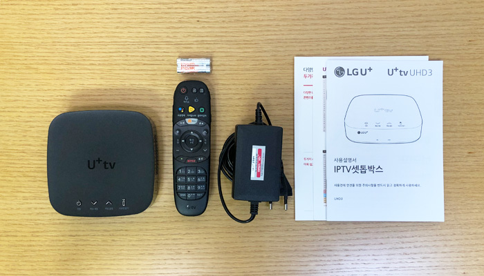

구성요소:
  • 셋톱박스 본체
  • 리모콘
  • 어댑터
  • 건전지
  • 곧 분리수거함으로 들어갈 매뉴얼

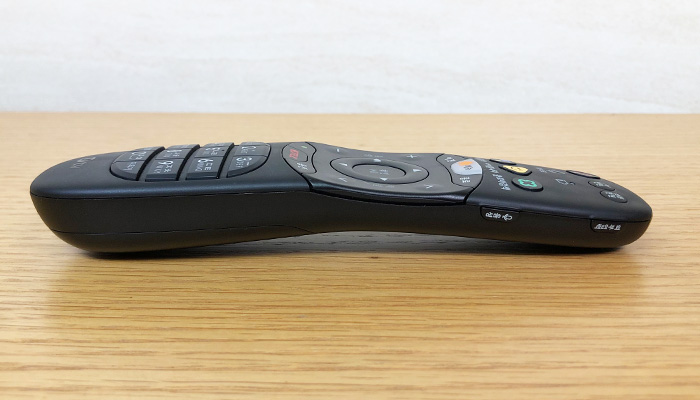

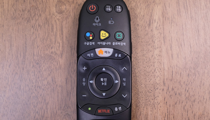

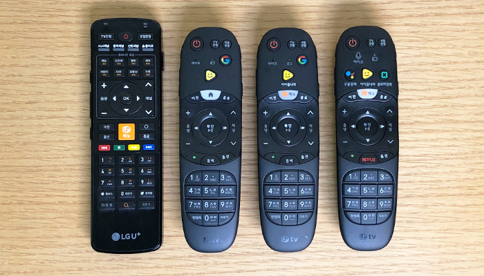

리모콘은 UHD 2세대 후기형과 동일합니다. 일명 "넷플릭스 리모콘"이라 칭하지요 ㅎㅎ
유플러스 UHD 셋톱박스 리모콘 역사는 유구합니다.

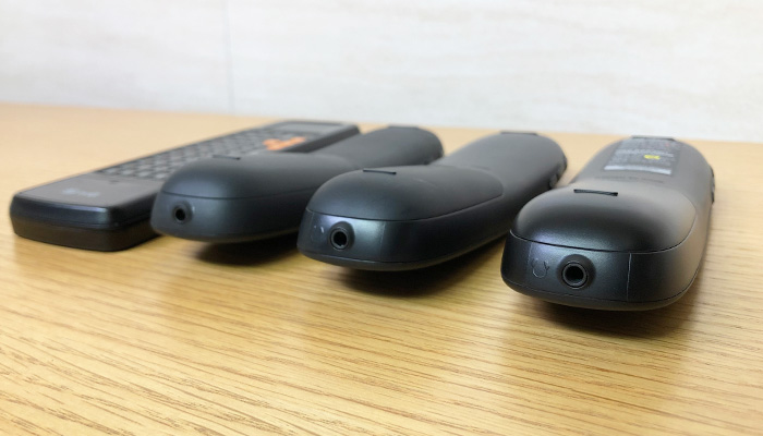

좌측부터 :
  • UHD 1세대형 쿼티 리모콘(후면에 QWERTY 자판이 있습니다)
  • UHD 2세대 전기형 아이들나라 리모콘
  • UHD 2세대 후기형 아이들나라 리모콘
  • UHD 2~3세대 넷플릭스 리모콘
야밤에도 몰래 TV시청하실 수 있도록, 이어폰(3.5파이) 단자가 존재합니다 ㅎㅎ
핫키(Hotkey)는 생각보다 편리합니다. 아이들나라, 음성검색(구글, 클로바), 넷플릭스를 키 입력 한번만으로 진입할 수 있습니다.
최근 유플러스에서 시니어 계층을 겨냥한 "브라보라이프"가 출시되었는데, 향후 출시될 리모콘에는 브라보라이프 핫키도 탑재될 것으로 전망해봅니다.

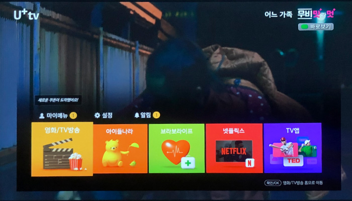

글로벌 네비게이션 (대메뉴)
유플러스는 별도의 메뉴화면이 존재하지 않고요~ 시청중인 화면에서 하단 플로팅됩니다. 글로벌 네비게이션의 직관성은 더 할 나위 없습니다.
  • 20~40대를 타게팅한 VOD
  • 자녀들을 위한 아이들나라
  • 시니어를 위한 브라보라이프
  • 대세의 넷플릭스

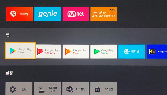

  • Youtube, TED를 비롯한 각종 안드로이드 앱
그리고 실시간 방송을 시청하시려면 리모콘 [종료] 버튼을 누르면 그만이지요.

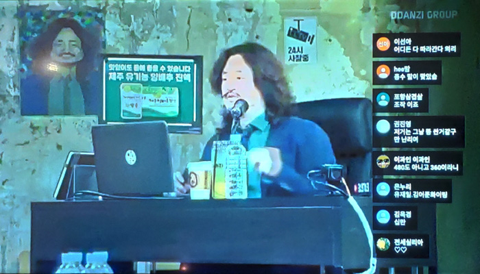

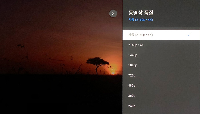

UHD 2세대부터 유튜브 4K(UHD)를 완벽하게 지원하고 있었습니다만, UHD3은 유튜브 라이브(실시간)와 채팅까지 가능합니다!
wz_3731762768_e89666feb714ab9c3946f28f00c5d8c4.jpg우측에 실시간 채팅이 팝업으로 송출됩니다

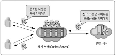

LG유플러스는 일찍이 넷플릭스 캐시서버(cache server)를 도입했기에 경쟁사(SK, KT)들처럼 대역폭 제한에 의한 화질구지(?) 현상을 목격할 일이 거의 없습니다.
유플러스 사용자들은 국내 캐시서버 덕분에 굳이 해외에 위치한 넷플릭스에 접속할 이유가 없습니다

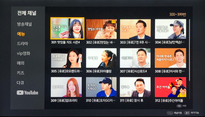

도입된 지 한참 된 기능이지만, 여전히 편리합니다. 큐레이션은 채널번호 300번부터 999번까지 프로그램 장르별로 컨첸츠를 모아둔 기능인데요, 자세한 내용은 15년도 리뷰를 참고해주시면 좋겠습니다 ㅎㅎ

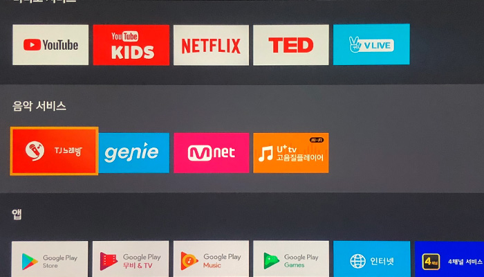

기타 어플리케이션 지원
스마트 TV 전용앱이라면 대부분 설치 가능합니다. 왠만한 필수 앱들은 기본 설치되어 있습니다만, 기본 탑재된 파일탐색기가 매우 저질(?)이니 따로 설치해서 쓰셔요. (ES파일 탐색기가 무난합니다)
