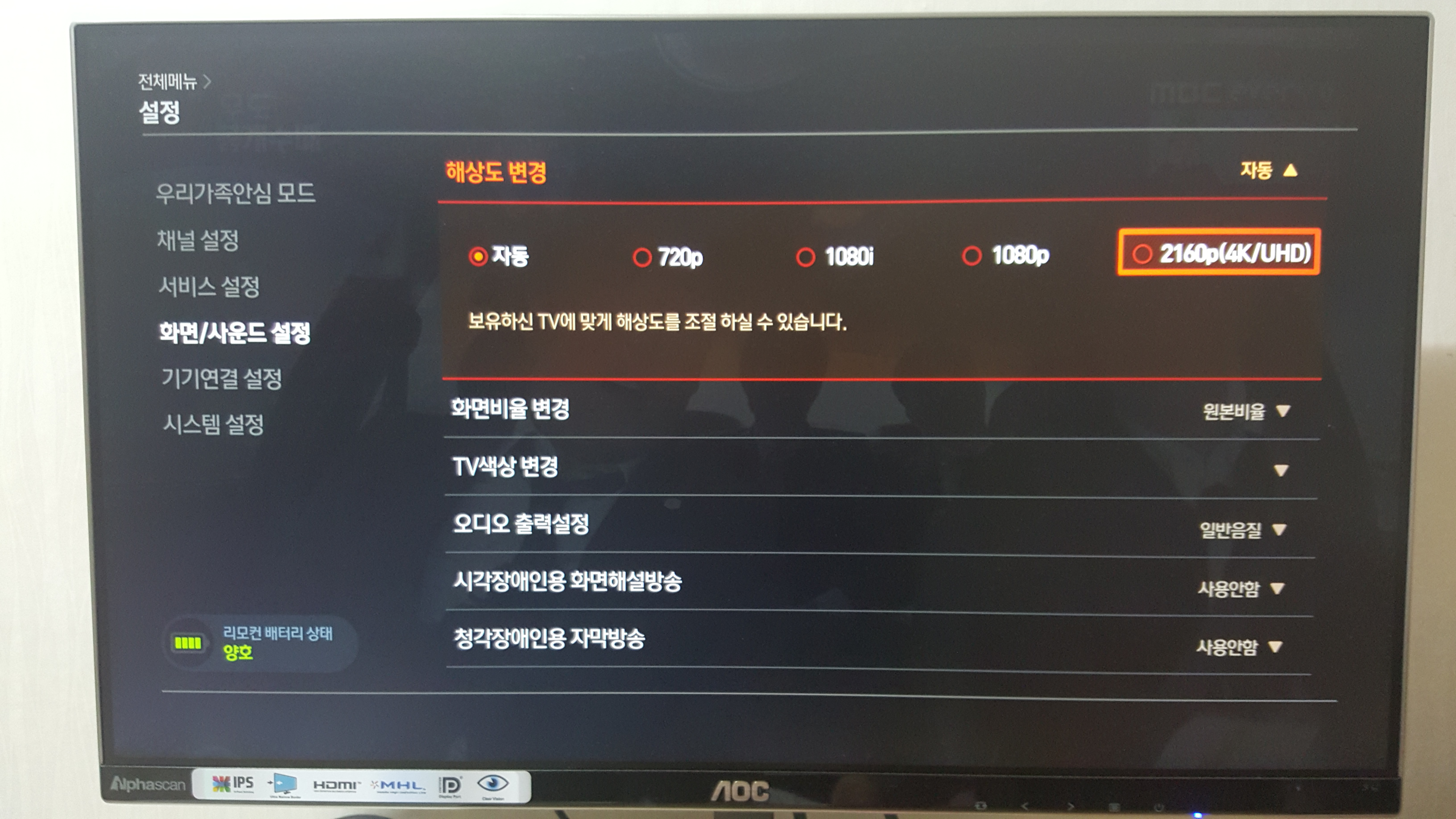

    1.
    오! 물론 있습니다 ^_^
    제가 아래에 사진을 첨부할텐데요~!
    설정 > 화면설정 > 해상도변경 쪽으로 가신다면
    1080P 1080I 2060P 등의 해상도를 수동으로 조정하실 수 있습니다 ^^
    참고로 BTV의 셋탑박스는,
    타통신사의 셋탑박스와는 달리 FPS 수동설정이 존재하지 않아요~ ^_^;;
    즉, 화면 해상도만 설정하면 자동으로 FPS 설정이 되지요~!

    이게 제가 BHX-UH200 셋탑박스를 사용했을때 해상도 설정화면입니다!
    (컥... 사진 크기가 너무 크네용..ㄷㄷ)
    만약에 이번에 새로 나온 BKO-UH400로 설치받으셨다면
    아마도 메뉴가 조금 달라졌을 수도 있겠는데용~
    설정메뉴로 들어가셔서 찾아보신다면 해상도 변경 가능한 메뉴가 있을 겁니다 ^_^
    만약 FHD TV를 사용하신다면 2160P로는 변경하시지 마시길 바랍니다~!!
    아예 까만 화면으로 바뀌어버려서 다시 설정을 되돌리기가 어렵거든요 ^^;;
    (제가 전적이 있습니다... ㅎㅎ;;)

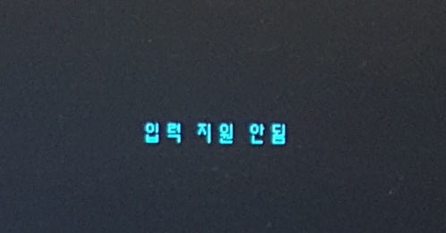

  • 회원님의 사진 제발
    @김사라FHD인데 실수로 2160으로 해상도를 맞춰버려서 까매졌습니다 어케 되돌려 놓지요?
  • 회원님의 사진 제발
    @김사라FHD인데 2160으로 해상도를 맞춰버렸습니다 어케 다시 되돌려 놓나요? 어떻게 해결하셨습니까?
    @제발오! 안녕하세요 ^^ 제발님~!!!
    주말 저녁에 백메가 홈페이지를 잠시 들렀다가
    급하신 것 같아서 지금 바로 답변 드립니다 :)
    FHD TV에서 UHD 2160 해상도로 맞춰버리셨군요...!
    아마도 제가 첨부한 사진처럼 "입력 지원 안됨"이라는 화면이 떴을텐데요!
    물론 그대로 놔두시면 대략 10초 뒤에 원래 설정으로 돌아가긴 합니다만
    실수로 확인을 눌러버리신 것 같습니다 ㅠㅠ
    그러나 염려마세용 ^_^
    바로 셋탑박스를 다시 키셔서
    리모컨의 [조용히] 버튼을 5초정도 꾸욱~! 누르고 계시면 됩니다 ;D
    다시 설정을 원복하는 메뉴가 나오고,
    확인을 누르시면 처음 설정으로 돌아가게 됩니다 ^▽^
    댓글을 보신다면 바로 시도해보시면 좋겠습니다~
    혹시나 설정이 원복되지 않는다면 SKB 106번으로 전화하셔서
    셋탑박스 신호 초기화를 요청해주시면 좋겠습니다 ^^;; ~!!
