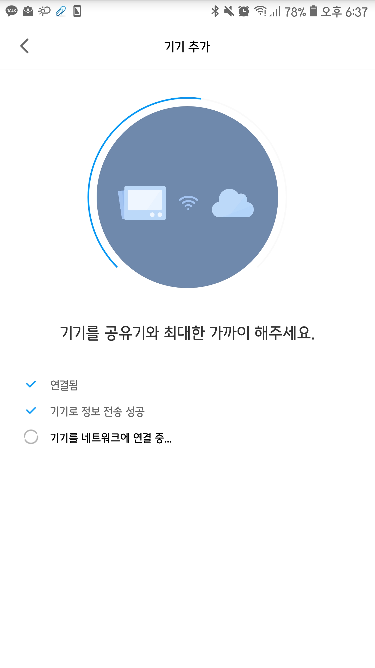

  • 회원님의 사진 n****
    말씀해주신대로 1~11번 이내로 채널을 맞춰봤는데도 해결이 안되네요.. 보니까 주변기기 검색을 하는 순간 인터넷이 먹통이 되더라구요. 인터넷이 먹통이 돼도 주변기기 검색은 잘되고 사진처럼 기기로 정보 전송까지 성공은 합니다. 인터넷 먹통 때문인지 네트워크에 연결 중 단계에서는 진행이 안되구요. 계속 저기서 멈추길래 중간에 데이터로 연결해주니까 기기 연동에 성공하긴 했습니다^^;
    어찌저찌 성공 후... 미홈으로 조명을 제어하고나면 또 먹통이 됩니다. 제가 볼땐 미홈으로 주변기기에 접근을 하는 순간 인터넷이 먹통이 되는 것 같습니다. iptime은 뭘 해도 정상적으로 잘 되는데 왜 kt공유기만 이러는지 머리가 아프네요.. 공유기가 불량인가 싶어 어제 기사님 불러서 새 제품으로 교체까지 했는데도 미해결입니다 ㅜㅜ

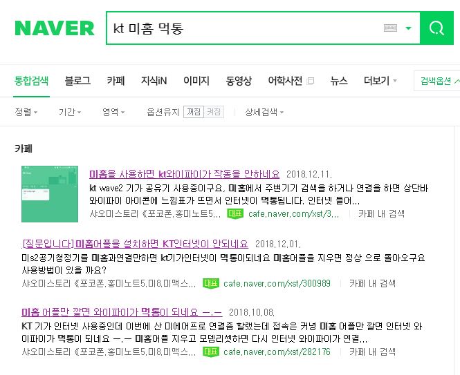

  • 회원님의 사진 n****
    @이상희말씀해주신대로 해봐도 여전히 해결이 안되고 있네요.. iptime 공유기랑 뭐가 다르길래 이런 현상이 날까요 ㅠㅠ kt 고객센터에서도 메일 상으로는 정확한 확인/안내가 불가하다고 답변 날라오고
    iptime 공유기가 기가급이긴한데 그래도 이왕 kt 공유기 설치했으니까 해결을 하려고 시도중이네요..^^ 일주일째 해결이 안되고 있어서 지금은 그냥 iptime 물려놓긴 했습니다. 미홈이 kt 공유기를 거부하는건지 kt 공유기가 미홈을 거부하는건지..
    참고로 사진은 저랑 같은 증상인 분들 게시물입니다. (하나는 제가 쓴 게시물..^^) 다들 iptime 공유기로 물리고 해결 하셨구요. 근데 kt 공유기로도 잘 쓰고 있다는 댓글도 있어서 더 머리가 아프네요. 혹시 그 분들은 구형 kt 공유기 사용중이신걸까요? 구형에도 증상이 나타나는지 안나타나는지는 모르지만

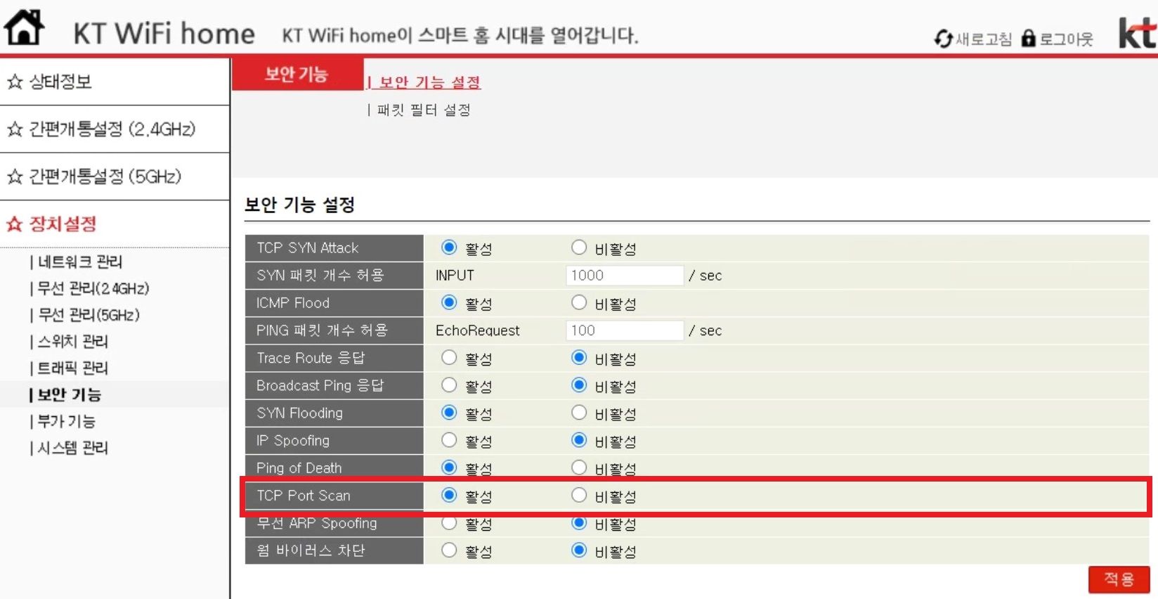

  • 회원님의 사진 mar****
    안녕하세요. 저도 같은 문제로 미홈과 웨이크온랜 사용하면 기기 인터넷이 먹통 되는 문제로 골머리 썩었는데
    이거 저거 해보다가 해결 방법을 알게 되어 댓글 남깁니다. 오래되서 보실진 모르겠네요;
    공유기 설정 페이지 에 들어가셔서 장치설정-보안 기능 설정에 TCP Port Scan 이라고 있는데 이걸 비활성화 시키면 간단하게 다 해결되더군요.ㅠ 모쪼록 해결 되시길...
  • 회원님의 사진 운영진 이수빈
    @mar****댓글까지 남겨주시는 사려깊음에
    마음 깊이 감사드립니다!
    포트 스캔 따위(?)가 인터넷 순단의 원인이 될 수 있다니
    예상 밖의 결과입니다;;
    아마도 Mi-home에서 샤오미 API 서버로 접속하는 포트를
    공유기 레벨에서 차단(도대체 왜..?!)하며 벌어지는 해프닝이 아닐까 싶네요.
    정말 중요한 이슈를 공유해주셔서 감사합니다^^
  • 회원님의 사진 E****
    저도 동일한 증상을 겪고 있어서 이것저것 다해보고 위 댓글에 있는 방법들도 다해봤는데 3단계 기기와 공유기 연결에서 자꾸 시간 초과로 연결이 안되네요, 하다하다 포기한 상태인데 답답함 ㅠ,ㅠ
    @Eric헛~! 이 오래된 글에도 댓글이 달리다니 인터넷 세상은 신비롭습니다ㅎㅎ
    그나저나 위에 분이 말씀해주신 KT공유기 설정에서 포트스캔 비활성화도 해보신 거 맞나용?!
    (호옥시나 못보고 지나치셨을까봐 여쭈어봅니다ㅎㅎ)
