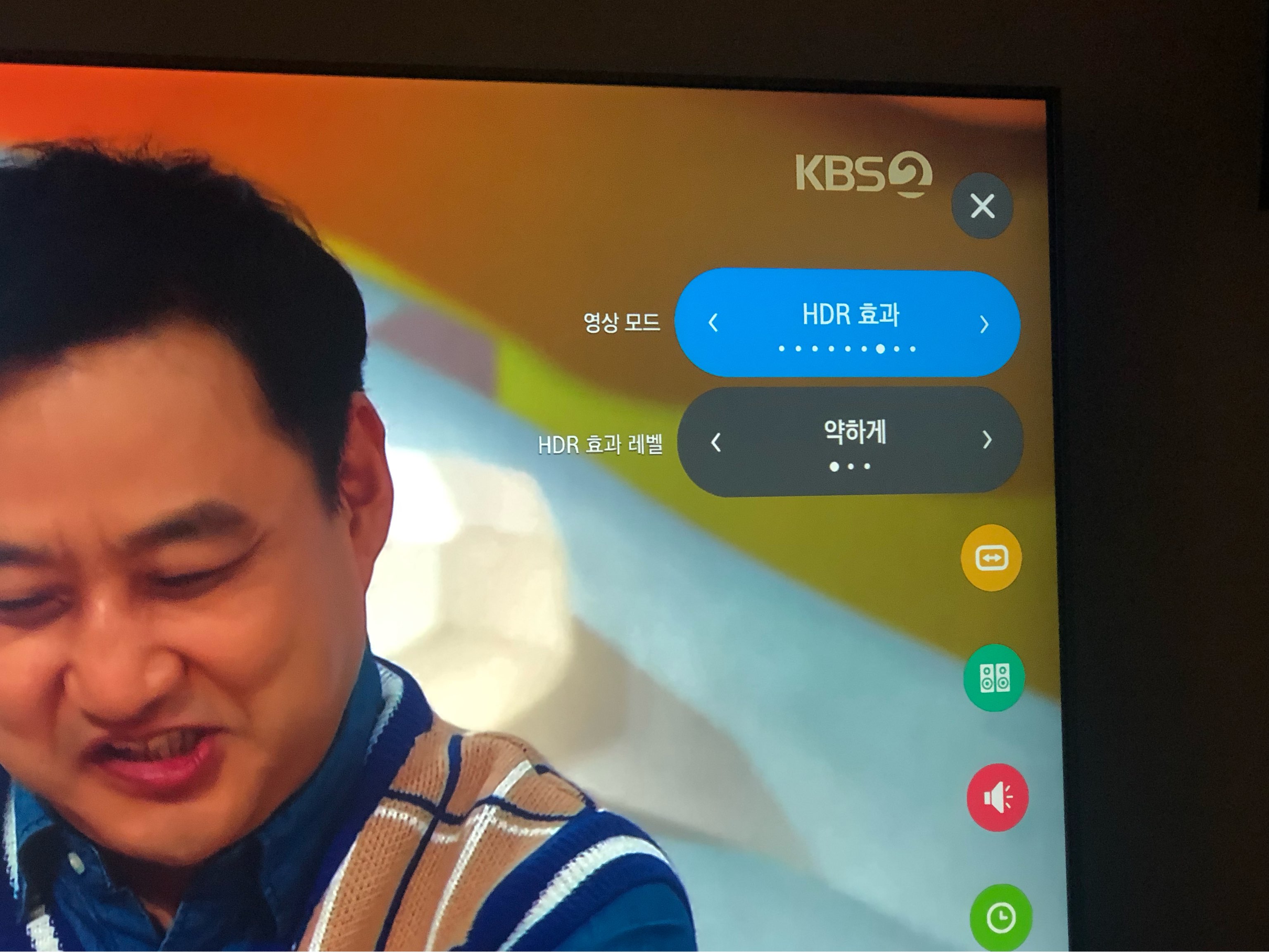

김사라
19년 03월 05일, 17시
@폰스스톤
오! 폰스스톤님~
정말 죄송하게도...
어떠한 메뉴가 안바뀐다는 것인지 조금 이해가 되지 않습니다 ㅠㅠ
저희 직원이 확인한 바로는
셋탑박스에는 HDR 메뉴가 없구요~!
항상 HDR ON 상태입니다
이 상태에서 TV 수상기에서 HDR 메뉴를 ON / OFF 시킨다면
적용 여부가 바뀌는 것이랍니다~!
첨부한 사진은 TV의 HDR 옵션인데요! ^^ (셋탑박스가 아닙니다!)
이를 조정하면 영상의 색이 바뀐다고 하네요~
즉, HDR 기능이 작동하는 것이죠!
폰스스톤님께서도 TV 옵션에 있는
HDR 기능을 조금 조정해보시면서
영상의 색이 변하는지 확인해보시겠어요~!?
확인 부탁드립니다 >_<~!!

폰스스톤
19년 03월 05일, 18시
@김사라
저 hdr 효과 약하게 강하게 이런식으로 나오는건 hdr 적용이 안되는거고
hdr이 적용되면 hdr 영상모드로 바뀌어요

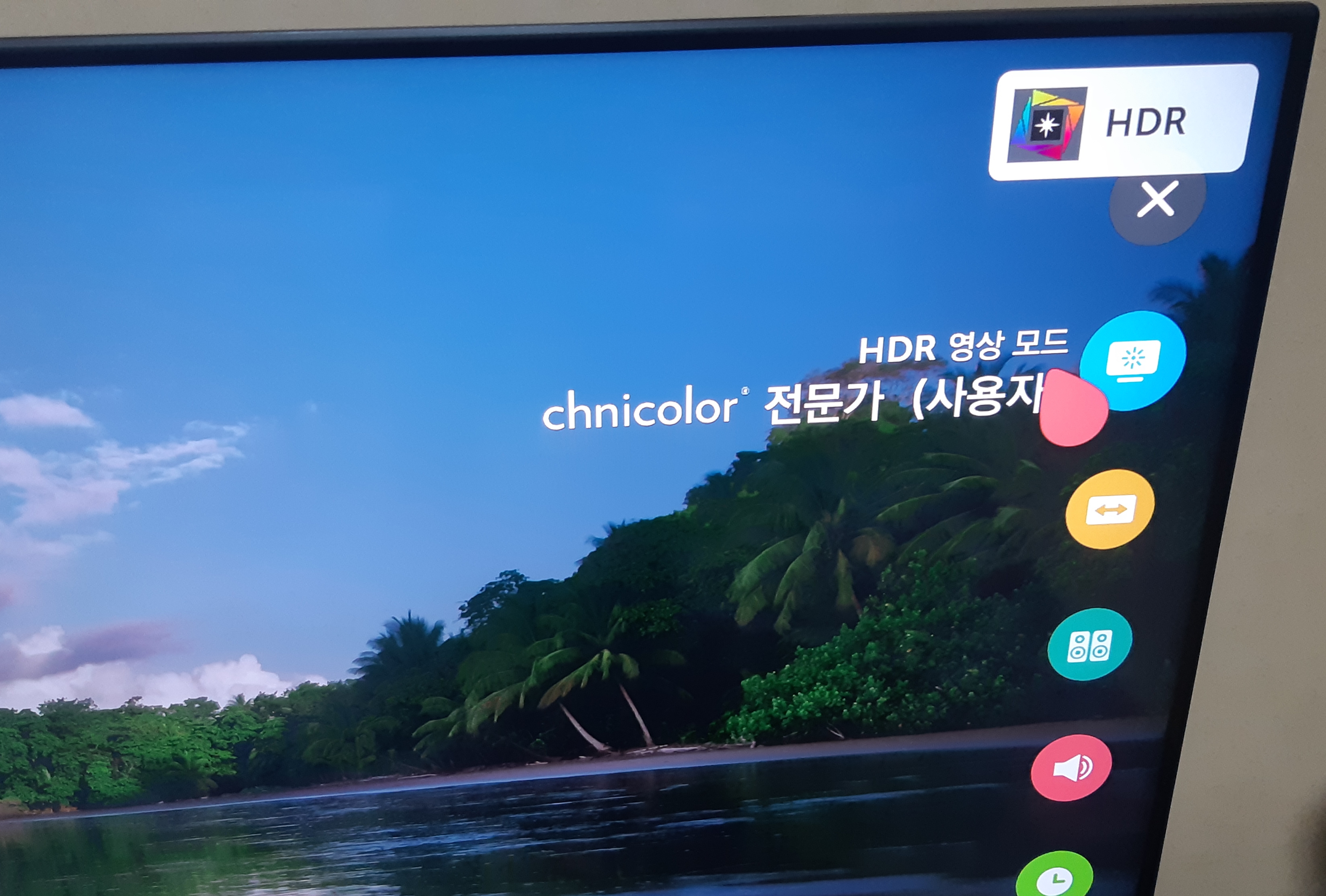

폰스스톤
19년 03월 05일, 18시
@김사라
방금 유투브 찍어온건데요
hdr 적용된거면 켜자마자 hdr표시가 화면에 나오고 hdr 영상모드로 바뀌어요
현재 hdmi 1번단자 사용중이고 1번을 온오프해봤어요

김사라
19년 03월 05일, 18시
@폰스스톤
오홍...
결국 가지고 계신 TV 수상기는
HDR 영상을 수상기에서 바로 인식하여
-> 우상단에 플로팅 팝업으로 표식한다는 거죠?
또한 KT의 HDR 콘텐츠를 재생할 시에는
저 HDR 표식이 노출되지 않는 것이고요~?
동일 TV 수상기는 아닙니다만
일단 테스트를 해봐야 정확히 알 수 있을 것 같습니다
내일 다시 결과를 말씀드릴께요!

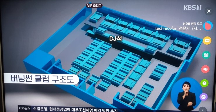

폰스스톤
19년 03월 05일, 18시
@김사라
아 제가 궁금한건
skb 안드로이드 셋탑에서는 일반 방송 시청시에도 hdr 적용이되었는데요
kt 기가지니2에서는 일반 방송 시청시에 hdr 적용이 안되서
kt는 일반 방송 시청시에 hdr 적용이 안되는건가 해서요

김사라
19년 03월 06일, 09시
아, 폰스스톤님!
간밤에는 평안히 잘 주무셨나요~? ^_^
어제 관련 포럼들을 서핑해보고 + 동일한 지니셋탑과 HDR 수상기(LG)로도
테스트해 본 결과 재밌는 결론을 내렸습니다 ㅎㅎ
1. 일단 SK셋탑박스의 HDR 설정 활성화 / 비활성화는
"HDR 콘텐츠를 볼 것이냐?" 를 설정하는 것이 아니라
"SDR 콘텐츠를 '인위적'으로 -> HDR 컨버트 보정할 것인가?" 를 설정하는 기능이더군요 :)
즉, SK셋탑박스에서 HDR을 '비활성화' 했다 하더라도
보정없는 순수 HDR 콘텐츠를 재생할 때에는
TV수상기까지 문제없이 HDR 신호를 송출합니다.
(당연히 HDR 팝업도 노출되고요 ㅎㅎ)
2. SDR콘텐츠를 HDR로 컨버트하는 기능은
셋탑박스(입력장치) 뿐만 아니라 TV수상기(출력장치)에서도 제공하기 마련인데,
만약 입/출력장치 둘 다 컨버트를 수행하는 경우에는
되려 화면이 뿌옇게 산화되는 기염을 토합니다;;;
사공이 여러명이면 배가 산으로 가는 법이랄까요 ^_^;; ㅎㅎㅎ
3. KT의 셋탑박스는 저 인위적 보정을 시도하지 않기에,
SDR -> HDR 컨버트 주체를 TV수상기에게 내어주면 그만입니다~!
당연히 순수한 HDR 콘텐츠를 재생할 경우에는
HDR 재생신호를 TV수상기가 자동으로 인지하니 우려치 않으셔도 됩니다 ㅎㅎ
☆ 결론
<SK의 셋탑박스는>
1) 셋탑박스에서 HDR 기능을 ON 한다면
*HDR = HDR로 재생
*SDR = 인위적으로 HDR 컨버트
2) OFF 해놓는다면
*HDR = HDR로 재생
*SDR = SDR로 재생 (따라서, TV수상기의 SDR -> HDR 컨버트를 이용하시면 됩니다)
<KT의 셋탑박스는>
*HDR = HDR로 재생
*SDR = SDR로 재생 (따라서 TV수상기의 SDR -> HDR 컨버트를 이용하시면 됩니다)
가 되겠습니다 ^_^~!!
