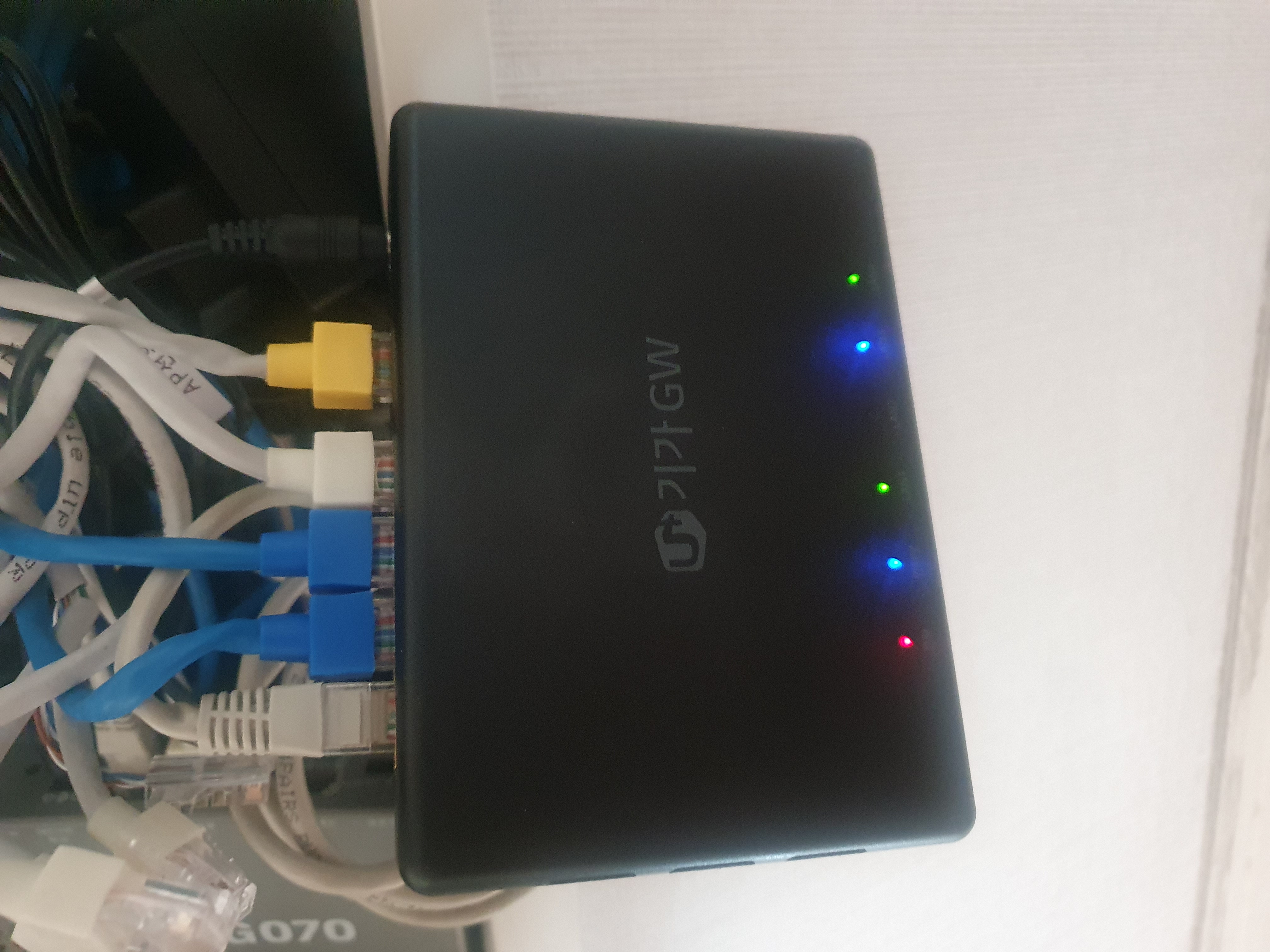

lg 유플러스 500메가 사용중인데.. 한쪽 컴퓨터는 500메가가 정상속도로 나오는데 한쪽 컴퓨터는 100메가로 속도가 제한되어있습니다.
  • 캬****
  • 조회 8,154

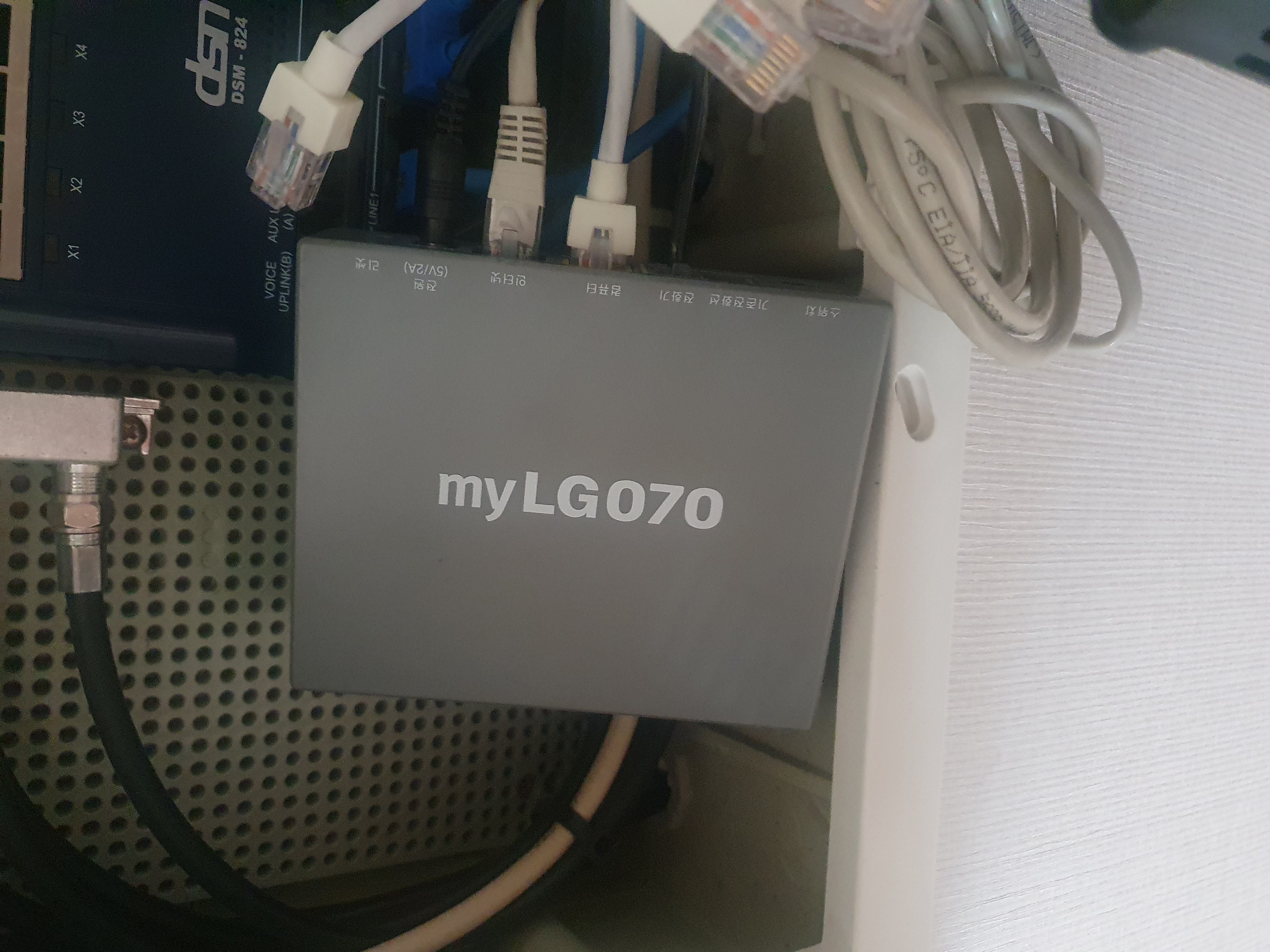

1번째 (LG070 - 지금 현재 집 전화기를 사용 중이지 않습니다.)
2번째 hgwd-1g 사용중입니다.
3번째 홈허브 사진입니다.
작은방 2개에 각각 컴퓨터를 연걸해서 사용 중인데
한 방은 500메가가 나오지만 한 방은 나머지 한 방의 사용유무 없이 100메가로 사용이 제한됩니다.
인터넷 검색을 해보니 홈허브에 꽂혀있는 렌선을 인터넷 모뎀에 꽂으면 된다고 하는데 홈허브에 있는 모든 케이블을
HGWD-1g에 꼽아도 500메가로 속도가 올라가지가 않습니다. 100메가로 제한이 됩니다.
HGWD-1g 제일 왼쪽선은 lg070 인터넷에 연결되어있으며, 2번째 셋톱박스, 3번째는 불이 들어오지 않습니다. 4번째 셋톱박스 마지막 5번째선은 아파트 내부? 선인 것 같습니다.
인터넷 검색을해보니 LG070을 사용하는 대신 기가공유기를 사용하시는 거 같은데 일단 작은방 선이 어떤 것인지 홈허브에서 모두
꼽아 사용하였지만 찾지를 못하였습니다.
해결방법을 혹시 아시면 도움 좀 부탁드리겠습니다.
ps) 랜선은 기가 지원하는 렌선입니다.
    안녕하세요, 캬캬님~!
    헛 통신단자함 내에
    MyLG070 단말기(모델불명), 게이트웨이(HGWD-1G), 패치패널이 난립하는 상황이군요^^;
    하지만 정확한 내부 네트워크 연결 모식도가 없는 상황인지라
    사진만 가지고 연결구성을 오롯이 추론해낼 수는 없습니다;;
    다만, "홈허브"라 말씀하신 객체는
    공동주택에 기본 옵션으로 제공되는 패치패널(사진 상의 파란색 단말기)을
    말씀하신 것으로 해석되어요.
    해당 단말기인 DSM-824는 대신네트웍스에서 공급된 모델로
    유선통신(ethernet)을 100base로 지원하고 있기에
    이 단말기(캬캬님께서 말씀하신 홈허브)를 경유하는 순간 ->
    하위 단말기(컴퓨터)는 모두 100Mbps로 연결되는 것이 순리입니다ㅎㅎ
    쉽게 생각하시어 동맥경화 현상을 연상하셔도 무방합니다.
    심장이 아무리 혈액을 열심히 펑핑해도 대동맥이 다른 사람들의 1/10 수준 직경이라면
    혈액 공급이 원할하지 않잖아유~?
    하여 원론적으로는 각 방으로 향하는 UTP케이블(일명 랜선)을
    모두 HGWD-1G에 직결해야 하는 것이 맞습니다.
    허나, "특정방" 한 곳에 향하는 네트워크가 100base(100Mbps급)으로 협상된다면
    이 원인은 3가지 중 하나예요.
    1) 특정방까지 향하는 UTP케이블이 HGWD-1G에 체결되어 있지 않은 상황일 수 있습니다.
    캬캬님께서 찍은 사진은 단자함 내 난립되어 있는 UTP케이블이 보일 뿐,
    각각 UTP케이블이 종단(목적지)까지 제대로 향하는진 알 수 없습니다.
    즉, 특정방 ↔ 통신단자함까지 향한 UTP케이블이 HGWD-1G에 직결되지 않고
    my070 단말기와 직결되어 있을 가능성이 있어요~!
    물리적인 연결 구성을 확인해보시겠어요? +_+
    2) 특정방 벽면 랜포트 ↔ 컴퓨터(단말기)를 잇는 UTP케이블이 불량하거나,
    UTP케이블의 체결상태가 불량할 수도 있습니다.
    "에이 설마~" 싶지만 생각보다 많이 일어나는 현상이에요.
    하여 다른 UTP케이블을 가져다 꽂아보고 어떠한지 확인해볼 필요가 있습니다.
    3) 특정방까지 향하는 내부 선로(즉, 벽 내부에 매립된 UTP케이블) 라인이 불량일 수도 있어요.
    기가비트(1000base)를 오롯이 쓰기 위해서는
    UTP케이블의 4페어(8가닥) 구리선이 오롯이 살아있어야 하는데
    물리적 충격이나 노후화로 인해 단선이 발생했을 수도 있습니다.
    1가닥이라도 문제되면 100base(100Mbps급)으로 떨어지기 때문이죠ㅠ
    이를 증명하기 위해서는 통신단자함에서 특정방으로 향했던 UTP케이블을,
    단자함 바로 앞에서 (즉, 벽 내부 선로를 거치지 않고)
    컴퓨터와 연결해서 측정해봐야 합니다.
    느낌적인 느낌에는(!?) 3번까지 확인해볼 필요없이
    1~2번을 확인하는 과정에서 원인이 딱 나오지 않을까 싶네유ㅎㅎ
