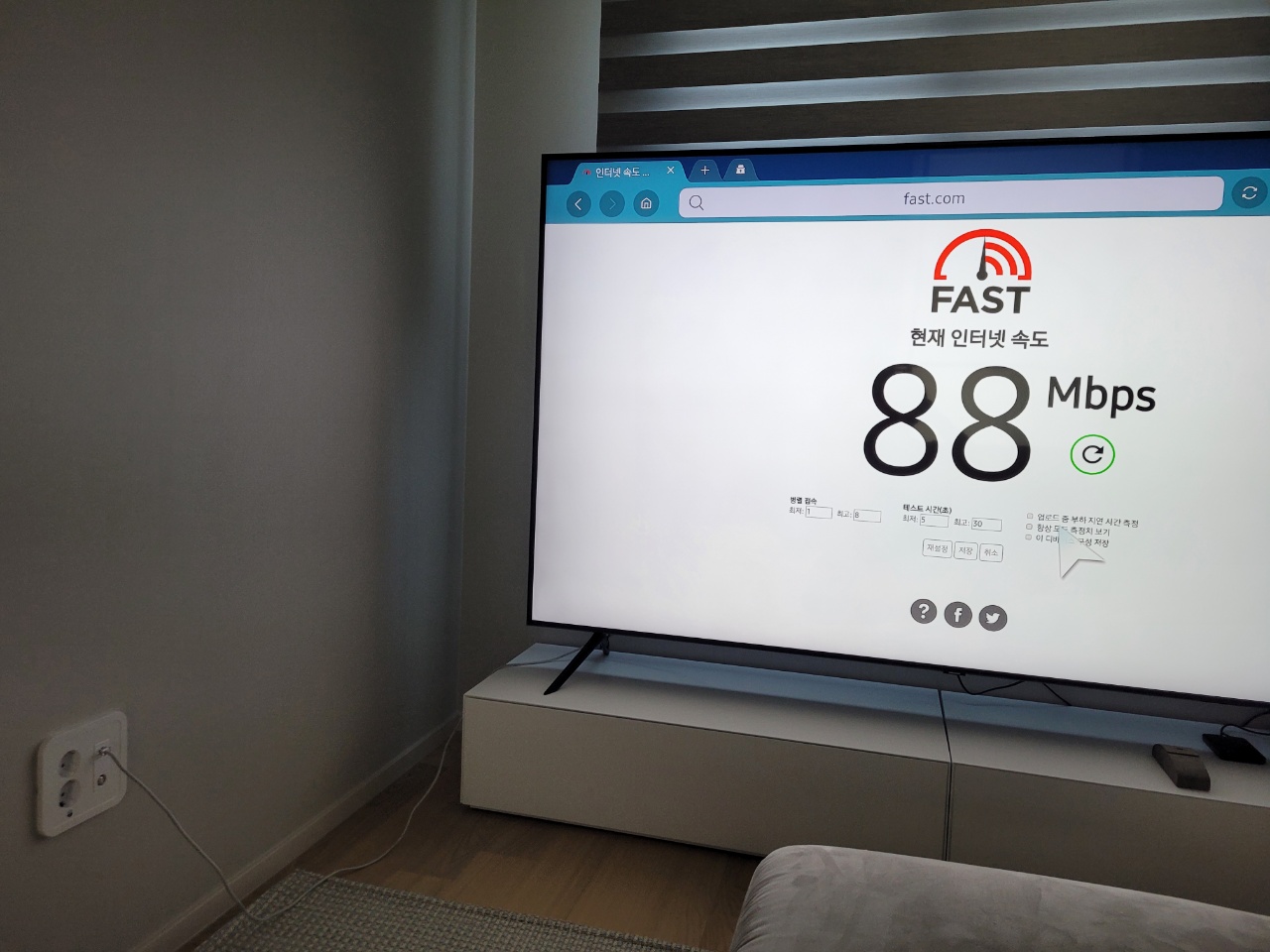

SKB 기가 라이트 사용자 입니다.
아파트는 신축이라 방마다 벽면에 랜 포트가 있는데요
랜포트와 티비를 유선 연결하여 속도 측정해 보면 기가 라이트 속도는 안나옵니다.
임대된 SKB 라우터 공유기를 사용하지 않아서 속도가 안나오는건지 궁금한데요.
이 경우 SKB 고객센터에 요청해서 개선할수 있을까요?
(무선은 5G 연결시 200Mbps 정도 나오네요)

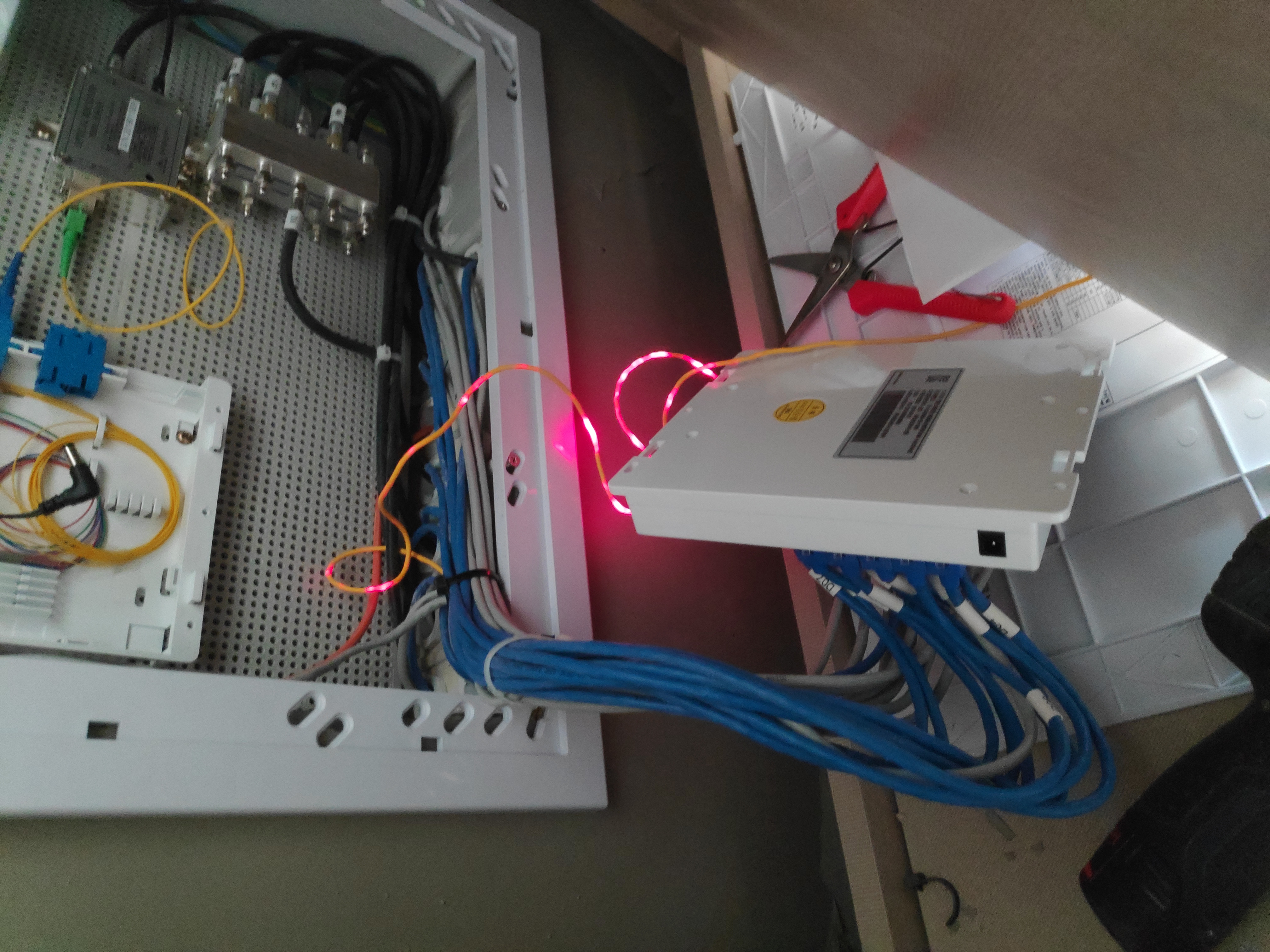

    좀 더 알아보니 기가비트 허브를 구입해서 단자함에 넣고, '돌려치기' 사용해서 모든 방에 뿌려줘야 하는거 같네요.
    신축 아파트지만 단자함의 기본 장착된 허브는 아무래도 100MB만 지원해서 위의 속도가 나오지 않나 싶습니다.
  • 회원님의 사진 광섬유케이블
    요런게 달려있지않나요? 이거 1Gbps 지원할텐데 아닌가보네요...

    물론 RivEr님께서 말씀하신 것처럼 아파트 기본 옵션으로 편성된 댁내 스위치 허브가
    원가 절감을 위해 100메가급으로 편성된 황당한 경우가 있지만 이는 드문 상황일 뿐더러
    어차피 통신사들이 스위치 모뎀의 대체 장비를 기본으로 임대해주니 별 상관이 없습니다ㅎㅎ

    1) 말씀하신 문제는 단말기 레벨에서 발생하는 것입니다.
    2) 즉, 앞서 말씀드린 세 가지를 살펴주시겠어요?
    이 중에 '잡았다, 요놈(?)'이 나올 겁니다ㅎㅎ
