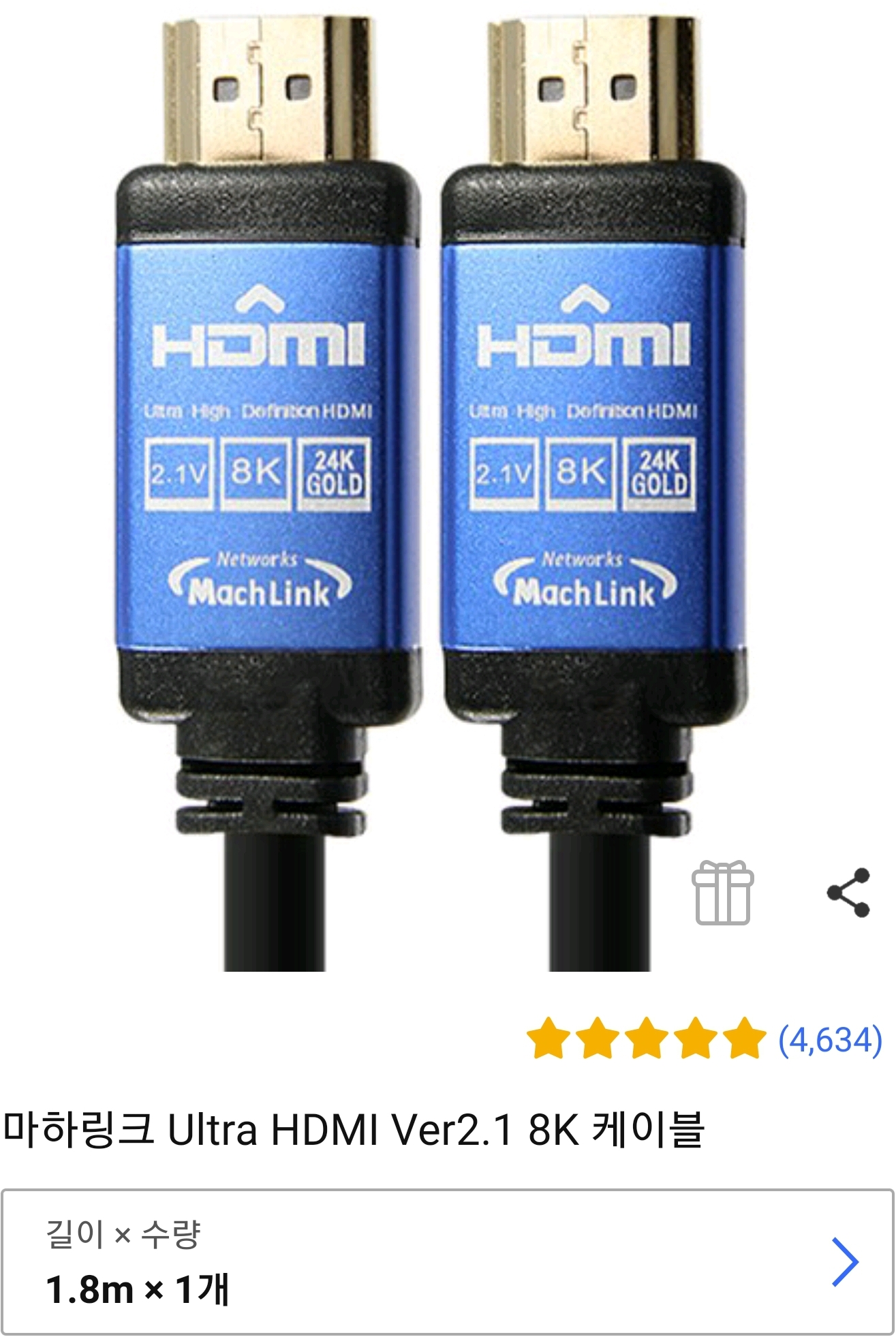

    HDMI Cable은 마하링크 HDMI 2.1버전 8k Cable 입니다. 올해 2월달에 쿠팡에서 구매하였습니다.

     HDMI 케이블 구매 링크만 댓글로 남겨주시면 제가 구매할게요.
    제발 HDMI 케이블로 해결되었으면 좋겠습니다.

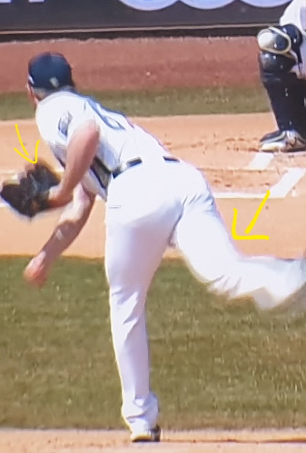

  • 회원님의 사진 승현
    참고로 이미지 경계선이 뭉개진 것을 촬영했습니다.
    야구경기는 보통 투수를 화면에 크게 잡아주는데 저정도로 이미지 경계선이 흐릿합니다.

    첨부해주신 사진은 눈 땡그랗게 뜨고 잘 보았습니다!
    제 예상과 달리 <앨리어싱(업스케일링)> 문제라기보다는 <잔상문제>에 더 가깝게 보여지는군요?!
    마치 블록버스터 영화들의 특수효과라도 연출된 듯 합니다^^;

    1. 승현님! 외람되오나 HDMI 케이블은 금일 오전 9시에 주문했습니다^^;
    -지금은 내용이 수정되어 있지만- 주말에 남겨주신 댓글을 제가 목격했었거든요?
    간만에 목격하는 특수증상이라 호기심을 절제할 수 없었답니다 😅
    그리고 공감하시겠지만 : 일반적으로 희귀한 + 애매한 문제가 발생하면
    직간접적 관계에 놓여있는 회사들이 서로에게 책임을 전가하는 경우가 부지기수더군요.
    승현님께서 겪고 계신 문제도 LG유플러스 vs LG전자가 서로 문제를 떠넘기기 걸맞는 상황으로 짐작되었고
    소비자들은 이 핑퐁 사이에서 고통받기 마련입니다.
    승현님의 시간과 노력이 조금이라도 절약되길 바라는 마음이고
    믿고 가입해주신 감사함에 보답할 수 있는 마땅한 범주라 생각해서 내린 결과이니
    제 급진적인 조치를 해량하여 주시겠습니까?
    이번에 발송한 제품정보는 아래 링크에서 확인하실 수 있습니다. 1.5미터로 주문했어요!
    - 링크 : https://smartstore.naver.com/eddylab7/products/5283734101

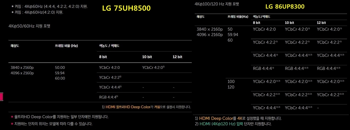

    3. 셋탑박스 해상도 Auto 에서 수동 설정하기 위해 TV HDMI 설정 관련 LG 전자 (1544-7777) 문의하여 해상도, 색농도/색채도 테이블 회신 받음
        집에 있는 LG TV 75UH8500, 86UP8300 모델의 해상도, 색농도/색채도 테이블을 회신 받음
    4. HDMI UHD Deep Color ON : 기존에는 켜졌으나 깜빡거렸는데 보내주신 인증 케이블로 연결하니 현재까지 미발생
    5. UHD4 디스플레이 설정을 LG TV 테이블을 보면서 수동으로 조정

    결론 : 1. UHD4 셋톱박스의 디스플레이 Auto 세팅이 잘 안 맞으니 TV 제조사에 HDMI 설정 (해상도, 색농도/색채도 테이블)을 보고
                   Resolution, Color space, Color depth 수동으로 설정하자 (중요, 중요)
               2. YUV420이 YUV444 대비해서 이미지 경계선이 잘 번진다. 그러나 bit 가 높으면 좀 커버? 쳐준다.

               3. HDMI 케이블은 인증 케이블을 쓰자, UHD4 셋톱박스에 세트로 들어가 있는 HDMI 케이블은 안된다. ㅠㅠ
