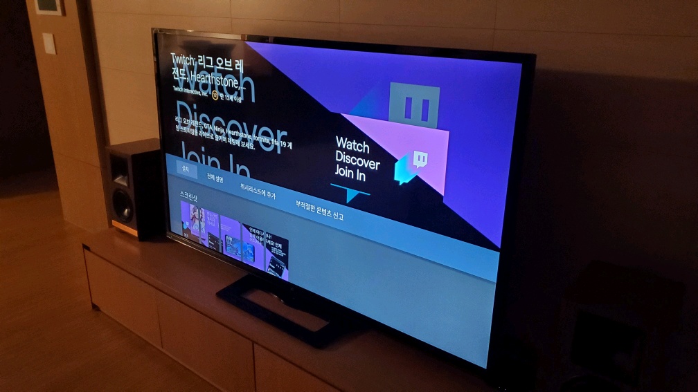

    3. 또한, 트위치를 감상하는 부분에서도 LG유플러스가 유리해용~!
    이는 KT에서 아예 불가능하거든요?
    메이저 통신사 모두 안드로이드 기반 셋탑박스이긴 하나..
    KT는 무늬만(?) 안드로이드인 것인지.. IPTV내에 플레이 스토어가 없고요..ㅠ
    LG는 플레이스토어에서 트위치 써드파티 앱을 다운받아서
    IPTV로 이를 시청하실 수 있습니다ㅎㅎ
    다만... 요즘 트위치 써드파티 앱을 아마존에서 처단(?!)하고 있는 추세로 보여서요!
    오늘 저녁 LG UHD3 셋탑박스 트위치 테스트 후 피드백드리러 날아와도 괜찮겠지용? 흐흐
    마지막 확인했을 땐 말짱하게 정상작동했는데 혹시해서요~!
    내일 오전 11시 이전까지 확인 후 테스트 결과를 말씀드리겠습니다 :)

    꼬마링크님~ 테스트를 마치고 돌아왔습니다
    다행히 LG UHD3 셋탑박스에는 트위치 공식앱이 플레이스토어에서 검색되는 걸 확인했고용 !
    끊김이나 화면짤림없이 정상플레이되는 것까지 확인하고 왔습니다 bb
    (띄워드린 사진은 저희 동료분이 쓰시는 LG UHD3 셋탑박스의 트위치 화면입니당ㅎㅎ)
    TMI긴 하지만.. 옆동네 SK는 트위치를 공식앱이 아닌, 써드파티앱을 지원했었고
    최근 끊김이나 화면짤림문제가 있었기에 혹시나 하는 마음에 확인한 건데 참으로 다행입니다 ^.^ 헷
    이로써 꼬마링크님에게 LG인터넷+티비를 권유드릴 당위가 확실하게 생겼네요!
    이에 대한 링크님 의견이 어떠실지 궁금합니다 :)

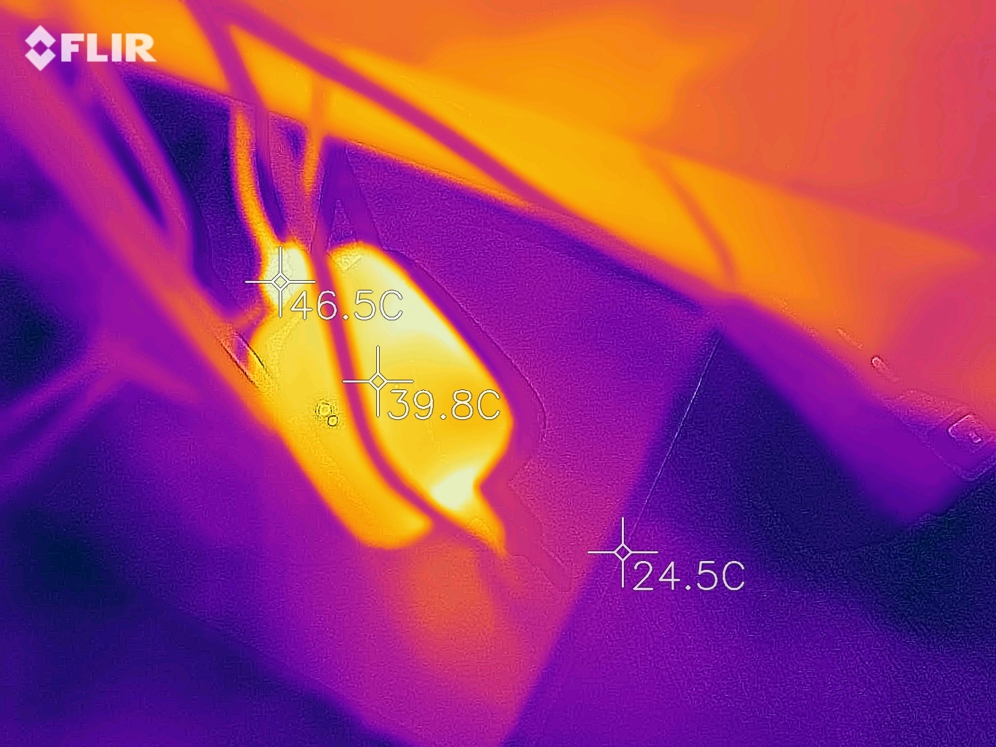

  • 운영진 이상희
    안녕하세요~ 꼬마링크님 : -)
    약속했던 발열테스트와 부팅속도 테스트를 마치고 돌아왔습니다.
    띄워드린 사진이 UHD4고요~
    약 3시간정도 켜놓고 열화상 카메라로 찍어본 결과 46도까지 올라가더라구요ㅎㅎ
    테스트한 시간 기준이 좀 다르지만.. 참고차 말씀드리면
    옆동네 SK, LG는 1시간 켜놓고 테스트했을 때 SK : 31도 . LG : 45도 였습니다
    그리고 부팅속도..!
    생각보다 빠르게 켜지더라고요ㅎㅎㅎ
    지켜보면서 깜짝 놀랐습니다
    대기상태 : 3초 / 완전 OFF 후 켰을 때 : 25초정도 소요되었는데
    다른 셋탑박스와 비교하면 무난~빠른 정도에 속합니다 :)
