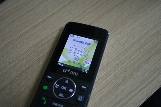

그런데 다른장소(와이파이 되는 스타벅스나 버거킹 혹은 사무실)에 가게 됐을때는 매번 무선신호를
찾아서 이용하셔야 되는데, 이게 상당히 번거롭습니다.

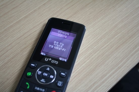

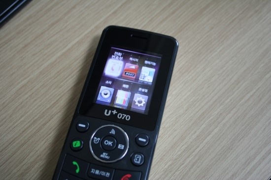

이럴 경우에는 아래에 있는 순서와 사진을 참고하셔서 설정을 하신다면

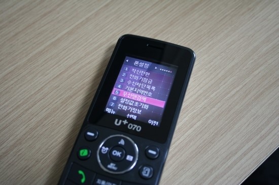

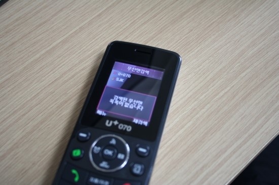

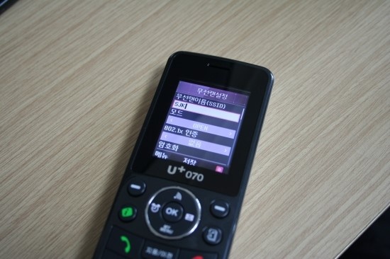

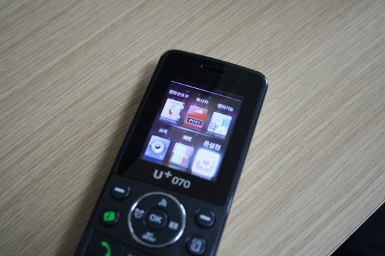

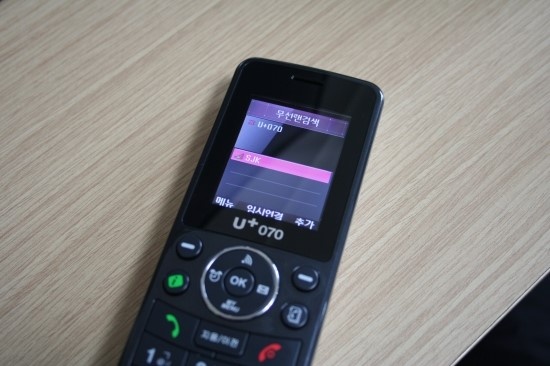

메뉴->폰설정->무선랜검색->해당장소 무선랜신호에 커서 위치 후 추가버튼 누르기
매번 장소를 옮기시더라도 따로 설정하실 필요없이 인터넷전화를 편리하게 와이파이존에서 사용이
