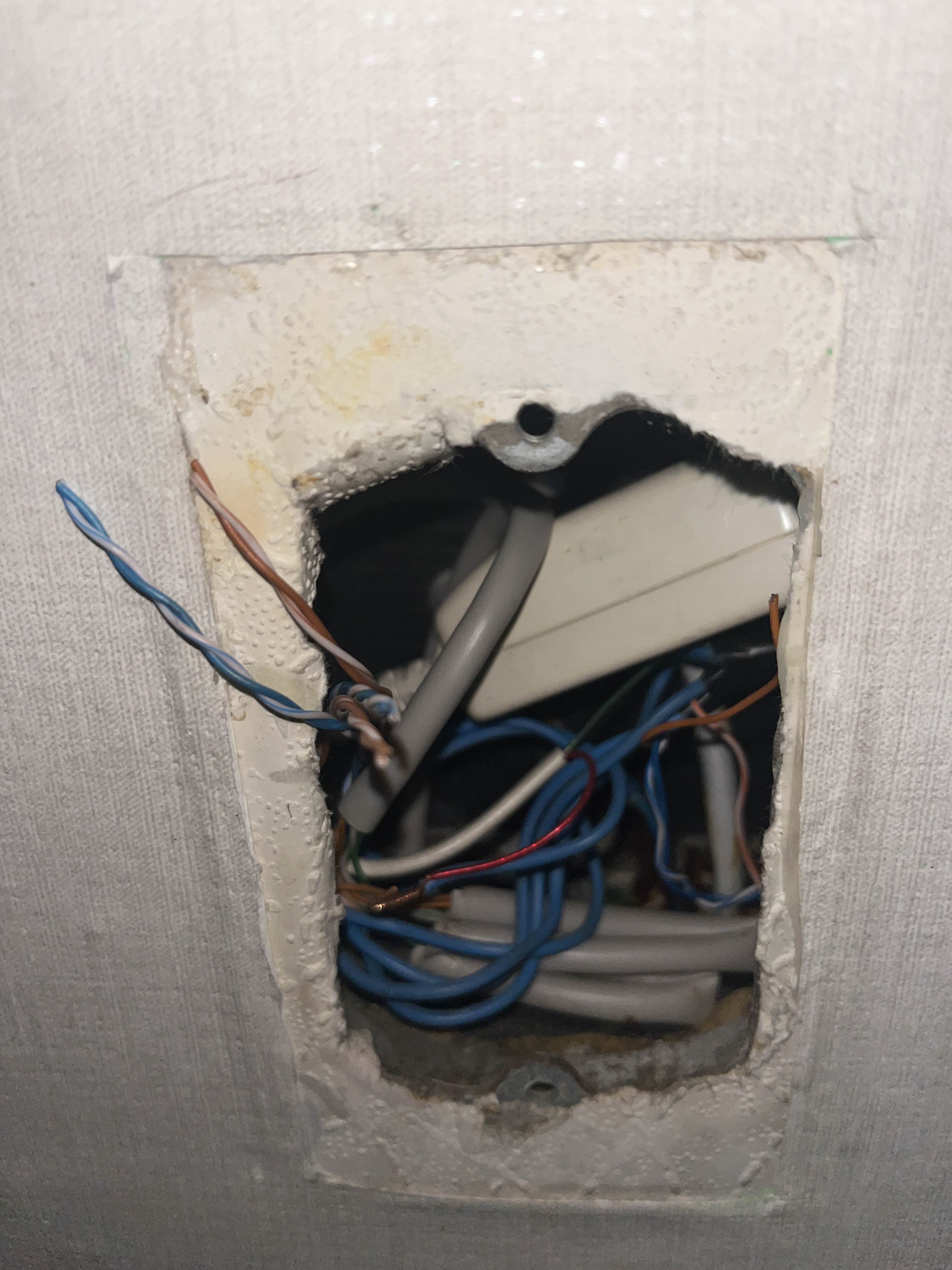

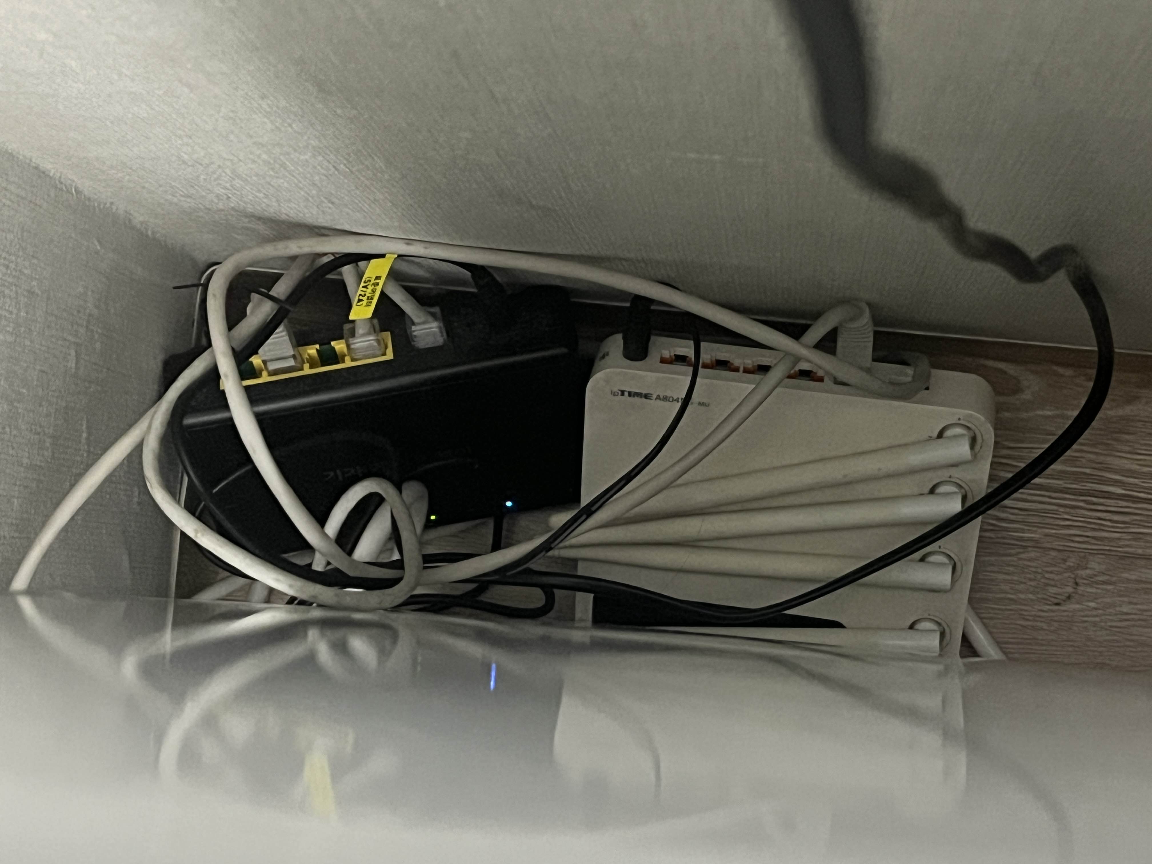

구축아파트이고 통신단자함이 복도 계단쪽에 있습니다(다른 집도 같이 씀)
현재 제 방에는 랜포트가 따로 없고 전화포트만 있는데 그곳에 랜선이 나와있긴합니다. 과거에 지금방(1번장)에서
컴퓨터를 사용했거든요.
그리고 지금은 2번방에서 인터넷 랜선이 전화포트쪽으로 나오게 해서 사용중인데 혹시 2번방과 1번방 모두 인터넷 랜선을 사용할 방법이 있을까요?
추가로 거실또한 iptv를 사용해야합니다(전화포트로 랜선뽑아서 사용중)
인터넷은 LG의 500메가 사용중이고 이번에 가족 결합혜택 받을려고 skt로 갈아탈려고 준비중입니다.
혹시 sk에서는 기가인터넷 사용가능할까요?
첫번째 사진이 1번방이고 두번째 사진이 2번방입니다.

  • 최****
    @김사라아마도 한 방만 가능 할것같네요 지금 1번방 포트쪽을 보니 선이 서로서로 묵여있더라구요 그쪽을 건드리면 2번방은 인터넷이 되고 거실쪽은 안되는것 같아요
  • 최****
    @최****통신단자함이 복도계단에 있으면 세대 내에는 없을 가능성이 클까요?
  • 운영진 김사라
    @최****오홍...
    1번방 포트 안에서 선들이 서로 묶여있다는 거 보니까
    아마 거기서 2번방이랑 거실로 분기되는 구조일 가능성이 높아요~!
    즉, 1번방 포트가 일종의 분배 지점 역할을 하고 있다면... 이론적으로는 거기서 허브(스위치)를 달면
    1번방 + 2번방 + 거실 동시 사용이 가능할 수도 있어요~!
    다만 실제로 각 선이 어디까지 살아있는지는 현장에서 봐야 확실히 알 수 있어서요 ㅠㅠ
    그리고 통신단자함이 복도 계단에 있는 경우는 세대 내부에 별도 단자함이 없는 경우가 꽤 많습니다
    구축 아파트는 특히 그런 경우가 흔해요~!
    결론적으로는
    SK 개통 신청하실 때 기사님께 "방 2개랑 거실 동시에 살려달라" 고 미리 말씀해두시는 게 제일 좋아요!
    기사님이 현장에서 1번방 포트 안 배선 보시면서 가능 여부를 바로 판단해주실 수 있거든요 😊
  • 최****
    @김사라혹시 이 사진 보고 알 수 있을까요? 사진의 색깔별로 서로 서로 묶인곳 저기를 건드리니까 거실쪽이 안되더라구요
  • 운영진 김사라
    @최****오~ 사진을 보니 전형적인 구축 아파트 벽체 내부 배선 상태네요~
    몇 가지 보이는 것들을 말씀드리면요!
    *파란색 선(굵은 것) → 랜케이블(CAT 케이블)로 보여요. 여러 가닥이 묶여있는 걸 보면 각 방/거실로 향하는 선들이 이 포트로 집결된 구조일 가능성이 높아요
    *갈색/흰색 가닥선 → 기존 전화선(UTP 2심) 계열로 보이고요
    *하단에 꼬인 구리선 2가닥 → 전화 연결용 선으로 보입니다
    파란 랜케이블들이 각각 어느 방으로 가는 선인지 확인이 되면, 거기에 스위칭 허브(공유기 아래 허브) 를 달아서 1번방 + 2번방 + 거실 동시 분기가 가능할 수 있어요!
    다만 선 정리가 많이 되어있지 않고 꼬여있는 상태라서, 어떤 선이 어디로 가는지는 기사님이 직접 테스터기로 확인해주셔야 정확합니다 ㅠㅠ
    SK 개통 신청 시 기사님께 꼭 이 사진도 보여주시고, "이 포트에서 방 2개랑 거실 동시에 살려달라"고 말씀해두시면 기사님이 바로 보시고 판단해주실 거예요 💪
    도움이 됐으면 좋겠습니다! 추가 궁금한 점 있으시면 편히 남겨주세요 💗
