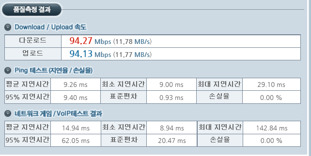

속도가 이렇게 나오는데
다른분들이 300~500Mbs를 왔다갔다 하는데 이정도 밖에 안나오는지 꼭 해결하고 싶네요..ㅠㅠ

    500메가 인터넷이 100Mbps도 되지 않게 측정이 된다면
    이는 위약금 면제 해지 감이 되고도 남습니다... ^^;
    5분의 1 속도 밖에 안되는 것이니까요!
    그런데 속도를 살펴보니,
    다운로드 업로드 속도는 90Mbps 대로 거의 비슷한 것으로 보아
    비대칭 망 문제는 아닌 것 같은데요~! ^^;

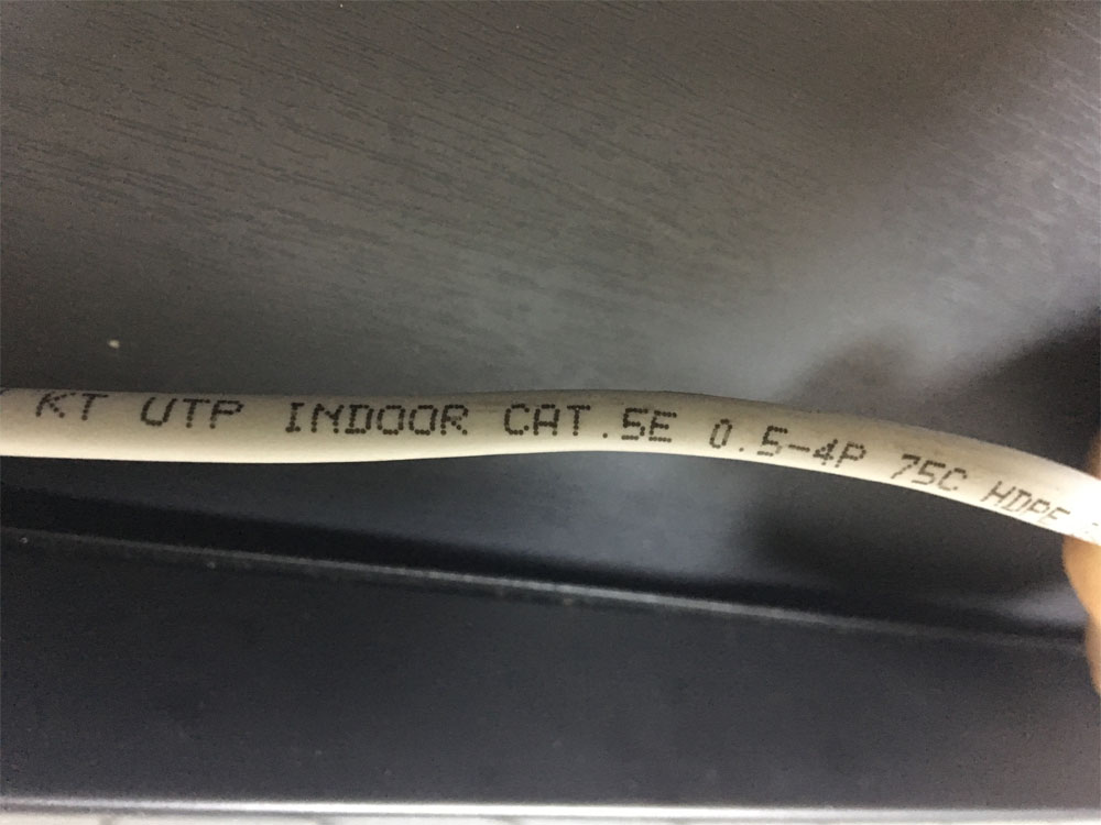

    4. 랜선 카테고리 규격 문제일 가능성도 있어요~
    랜선 품질이 좋지 않아도 인터넷 속도가 좋지 않거든요 ㅠㅠ
    참고로 CAT.5 / CAT.5e / CAT.6 등등 숫자가 높을 수록 더 품질이 좋은데요~
    CAT.5 이하라면 100Mbps 까지만 지원을 하거든용 ㅠㅠ
    랜선을 보시면 영어로 이러한 규격을 확인하실 수 있을 겁니다!
    확인 부탁드립니다
    모뎀에서 --> 공유기, 공유기에서 --> 컴퓨터까지 이른
    랜선을 모두 살펴봐주셔야 합니다
    (첨부한 사진을 확인해주세요!
    랜선에 사진과 같은 글씨로 써있는걸 확인할 수 있을 겁니당)

    4번에서 말씀드린 랜선 사진입니다 :)
    보시다시피 랜선에 글자가 CAT.5e 이렇게 기재되어 있지요 ㅎㅎ
    이 등급을 살펴봐주시면 됩니다~

    3) 속도측정은 벤치비 사이트에서 하신 것이 맞지요~!?
    측정툴의 사진을 보니 벤치비로 보이는데...
    혹시나 다른 사이트를 이용하신 거라면 말씀해주세요 +_+
    측정 서버에 따라서도 속도가 조금씩 달라지긴 합니다
