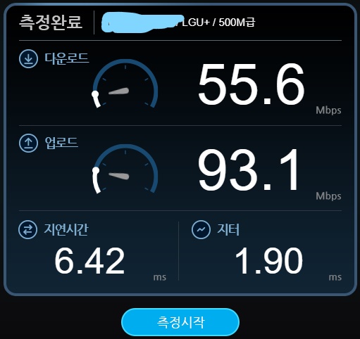

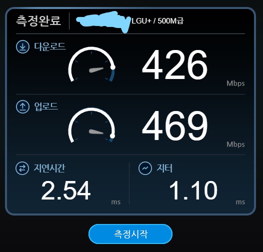

어느 날부터 인터넷이 느려져서 속도를 측정해보니 아래 사진처럼 나왔습니다.
이전 속도
현재 속도

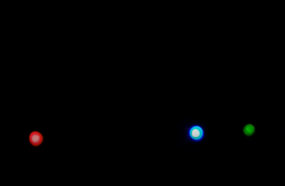

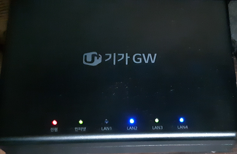

처음엔 QoS 걸린 줄 알고 봤더니 QoS 제한은 아니더라고요. 그래서 모뎀 쪽을 봐보니 인터넷 쪽에 파란불이 아닌 초록불이 들어와 있습니다.
처음엔 모뎀 오류인 줄 알아서 모뎀을 재부팅 했는데 초록불 - 파란불 - 꺼짐을 반복하다 뒤에 다시 초록불로 나옵니다.

    일단 녹색은 100base로 연결된 상태값을 나타내고,
    푸른색이 점등되어야 비로소 1000base 기가비트 이더넷(ethernet) 협상이 이뤄진 것인데
    요렇게만 봐서는 어느 구간에서 협상이 실패했는지 알 방도가 없습니다 ㄷㄷ
    아마 기본적으로 인입선 <-> GW 게이트웨이까지 구간이 문제일 것으로 판단되어요.
