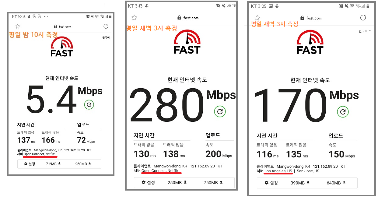

    그에 대한 반증으로 제가 KT인터넷 회선으로
    fast.com 통해 속도측정한 결과를 이미지로 첨부해두겠습니다
    보시면 아시겠지만
    같은 환경에서 시간만 다르게 측정했는데 속도차이가 어마어마해요 ㅎㅎ
    이처럼 동시접속자 수나, 어떤 라우터(서버)를 통해 측정했냐에 따라
    갭이 어마어마하기 때문에 요걸로 우리 집의 인터넷 속도를 가늠하시면 아니되고요~
    정확한 것은 노트북으로 측정하셨던 것처럼,
    NIA나, 벤치비, 통신사 속도측정 툴을 이용하셔서 확인해주셔야 합니다
