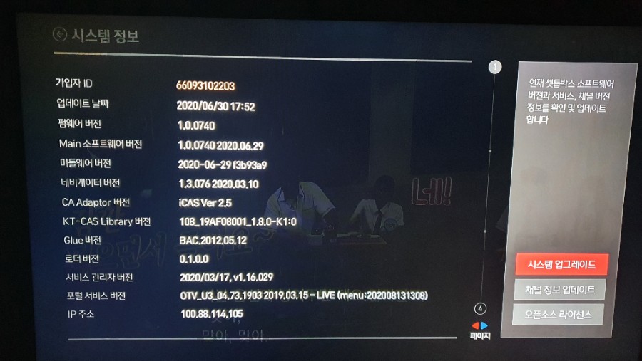

  • star****
    @코****UHD4 이거 문제 정말 심합니다.
    인터넷 회선이나 TV 문제가 아닌 UHD4 자체 문제더라구요.
    너무 많은 사용자가 같은 증상으로 기존셋탑이나 기가지니로 변경한 사례 많습니다.
    업데이트 일전 확실하게 체크 그리고 업데이트 이후 상황 지켜보는 중ㅇ입니다.

  • star****
    @이상희공유기 설정 집에 들어가서 어떤 부분 설정이 필요한지 살펴보고 정보 드리겠습니다.
    그리고 금요일 새벽1시정도 업데이트 되었어요.
    스포츠중계 이제 잼나게 시청가능하고 화질도 개선, 프레임 끊김 개선, 떨림 개선 다 해결되었어요. 이제 9월15일 넷플릭스만 남았네요
    이 업데이트가 수목금 새벽시간대에 자동으로 업데이트 일정이었고
    잠 잘때 전원 아예 내리는 사용자 업데이트 못 받은 경우는 다음주 화수 이틀 새벽시간대 더 진행되고... 이때도 못 받으면
    목요일부터 전원 넣으면 상시 업데이트로 변경된다고 합니다.
    이젠 UHD4 당당하게 추천할 수 있겠어요.
    기가지니2 냐 UHD4 냐 둘중하나네요.
    USB단자야 뭐 TV에 보통 다 있으니까 큰 문제 없는데...
    필요하다면야 UHD2 IC1100 가온미디어 뿐이네요.
