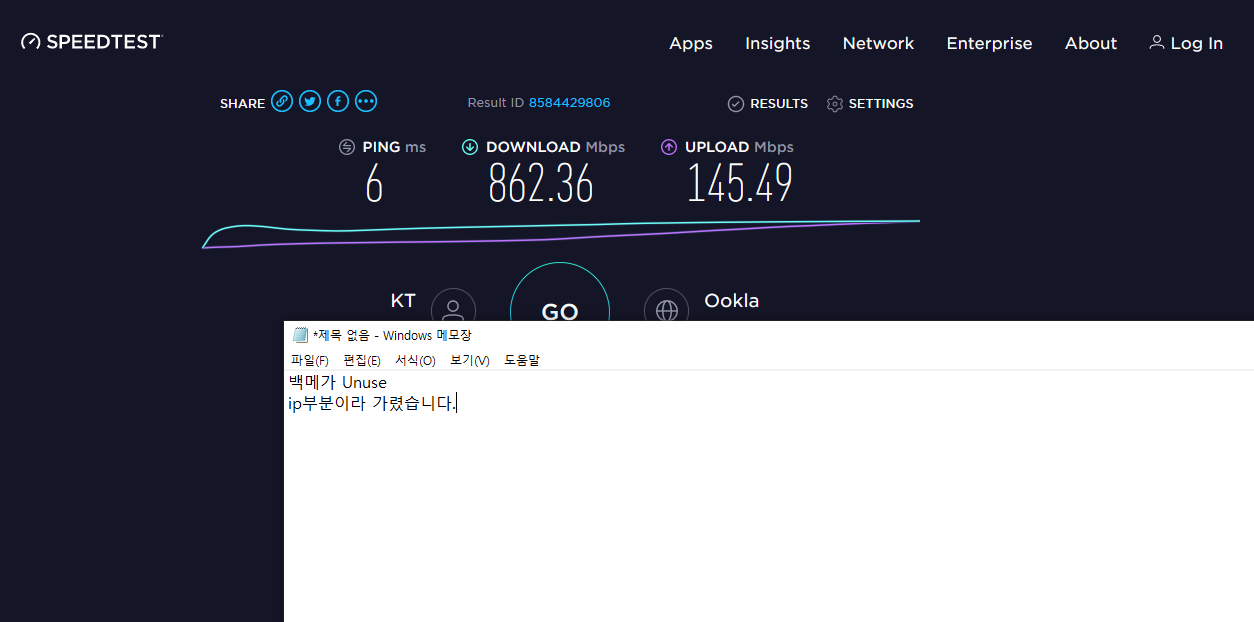

백메가를 통해서
대칭형 인터넷을 확인후 KT 1G + 인터넷 Tv상품을 가입했는데요
다름아니라 대칭형 인터넷임을 백메가에서 확인을 받고 했음에도 불구하고
속도가 다운로드는 6~800Mbps 속도로 나오고 업로드는 수십~150Mbps 언저리의 속도를 보이고 있습니다.
생각지도 못했던 경우라 또한 가입은 햇지만 이삿짐을 천천히 들여와 이제야 확인 하엿습니다.
일단 통신사쪽에도 문의를 해보겠지만 혹시나 해서 백메가에도 남겨봅니다.
어떻게 대처하는게 나을까 궁금해 문의합니다.
아래는 인터넷 속도 측정한 것중 하나를 캡쳐하여 올립니다.
아무리 봐도 이것은 대칭형 인터넷의 속도가 아닙니다.

    그나저나 말씀해주신 상황을 쭉 보니
    업/다운로드 속도 편차가 심해서 글 남겨주셨다가..!
    다시 다른 환경에서 테스트하니 정상적으로 측정됐던 게 아닐까 싶어요
    제 짐작이 맞을런지용?!
    이전에 사라씨께서 말씀해주시길
    KT는 짱짱한 대칭형으로 들어간다고 알려주셨는데
    업로드 속도가 처참(?)해서 놀라셨을 것 같습니다 ㅠㅠㅠ
    1) 헌데 인터넷 속도 측정 사이트의 '서버'가
    어디에 위치해있는지에 따라 측정 결과 편차가 존재하기 마련입니다
    우리집 대역폭의 Maximum in/out을 측정하는 건
    억지로 최대 i/o 부하를 발생시켜보는 것이고,
    이게 우리가 일반적으로 말하는 "인터넷 속도 측정도구"가 하는 역할인데요!
    네트워크가 무엇이겠습니까 ㄷㄷ
    수많은 통신 선로가, 거미줄처럼 얽혀있는 거잖아요?
    결국 "인터넷 속도측정"을 한다는 것은
    나와, 인터넷 속도측정 서버간의 Maximum i/o를 측정하는 건데
    모든 서버와의 통신속도가 이와 같다는 보증은 없습니다.
    즉, 사이트마다 각기 다르게 측정되기 마련이라는 거죠^^;
    2) 또한, 속도측정 사이트의 서버가
    "안정적"으로 잘 운영되고 있는지도 중요한 문제에요 ㅎㅎ
    측정도구 서버를 거쳐 i/o최대속도를 측정할 수 있는 거니까요
    하여 적어도 2개 이상의 인터넷 속도 측정도구를 사용하는 것이 좋구요!
    국내에서는 벤치비, NIA, 통신사에서 직접 제공하는 툴<-- 요렇게 세가지가 가장 안정적입니다 :)
    혹시 모르니 이를 통해 다시 한 번 조회해보고 알려주시면 감사드리겠습니다 :)
    참고로 측정하실 때에는
    - PC가 유선 연결된 상태에서
    - 속도측정하는 PC외에 인터넷활동을 하는 단말기가 없어야 합니다
    이미 잘 알고 계시리라 짐작되긴 하지만 혹시해서 말씀드려요 ㅎㅎ
    요렇게해서도 업/다운로드가 불균형하다면 다른 원인이 있는 걸텐데
    절대 모른척하지 않고 문제해결에 힘 써드릴테니 저만 믿어주십시요! +_+
    그럼.. 저는 댓글 기다리고 있겠습니다!
