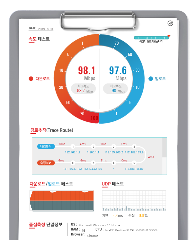

요즘 인터넷이 자주 끊김이 있어서 공유기를 교체해봤는데 여전히 끊기더라구요.
상품을 조회해보니 ADSL only lite 상품이더라구요.
ADSL이라서 (이게 뭔지 모르지만 오래된 거라는 것만 압니다. --;) 끊기나 했는데요
그런데 kt홈피에서 속도테스트 해보니 다음과 같이 나옵니다.
질문은 아래와 같아요.
1. 그럼 이름만 ADSL이지 실제로는 FTTH 100메가 상품인건가요?
2. 가끔 끊기는데 테스트 해보면 별 이상이 없게 나오는 것 같습니다. 기사님께 어떻게 말씀드려야 하나요?

    말씀하신 대로 질문자님 속도측정 결과를 보면
    FTTx기반으로 보여 금방 조회해보고 왔는데요!
    여윽시~ FTTH와 FTTB방식이 함께 들어가고 있더군요
    SK망 역시 FTTB 방식으로 튼튼한 대칭형으로 들어가고 있었어용!
    모든 것이 짐작하신 그대로입니다 +_+bb (엄지척)

    띄워주신 속도측정 값이
    업/다운로드/반응속도 모두 클린한 걸 보면
    ad70님 역시 직감하지 않으셨을까 싶네요 +_+
