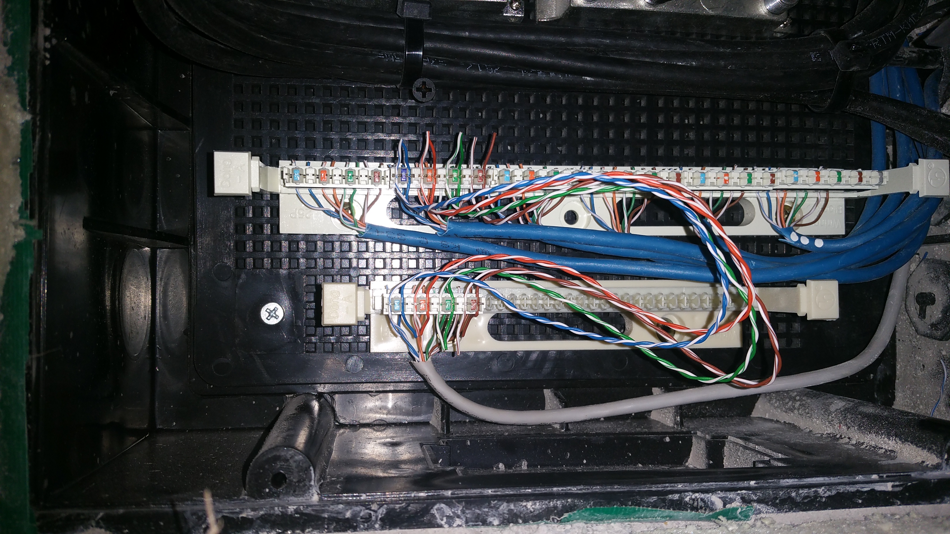

    신축아파트라면 단자함도
    정갈하게 잘 정리되있을 거라 짐작되는데요!
    본래대로라면(?) 케이스는 총 3가지가 있습니다^^;
    ① RJ45(랜선)로 되어 있기에, 그냥 꽂으면 되고,
    각각의 단자에 "위치 라벨표"가 붙어 있다.
    이 경우엔 현재 살아있는 랜포트가
    어느 장소인지 쉽게 알 수 있어서요~
    거실쪽 벽면랜포트가 연결되있지 않은 상태라 하더라도
    자가해결하는 데에 어려움이 없을 겁니다 ㅎㅎ
    ② RJ45(랜선)로 되어 있기에, 그냥 꽂으면 되나,
    각각의 단자에 "라벨"이 없기에 하나씩 꽂아보면서 테스트해야 한다.
    즉, 라벨링이 되어있지 않으니
    어느 위치의 벽면 랜포트인지 알 수 없게 됩니다 ㅠ.ㅠ
    결국 하나씩 꽂아보면서 거실 벽면랜포트에 인터넷이 연결되는지
    공유기를 연결해가며 테스트해보는 수밖에 없지요..!
    자가해결이 가능은 하겠으나,
    자칫 잘못 건들면 다른 위치의 벽면 랜포트 선까지 건드리게 될 수 있으니
    원상복구가 쉽도록 표시를 따로 해주시는 게 좋을 거에요~!
    (예를 들면... 형형색색의 포스트잇을 붙여놓고,
    사진을 한 방 찍어놓으면 구분하기가 쉽겠지용?!)

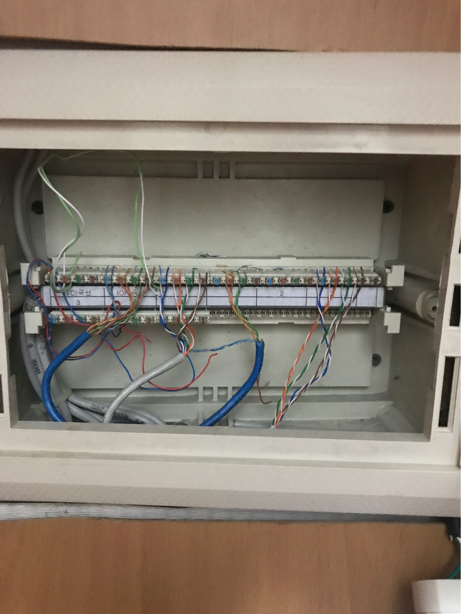

    ③ RJ45(랜선)로 되어 있지 않아 선을 한가닥씩 연결해야 한다.
    이 경우라면 전문가의 손길이 필요합니다 ^^;
    화기엄금님 댁의 통신단자함이
    제가 첨부해드린 사진처럼 되어 있다면
    어쩔 수 없이(?) 기사님을 호출해주시는 게 좋습니다 ㅠ.ㅠ
    자가해결에는 무..무리수가 있거든요 ㄷㄷㄷ

    메인선을 분배기를 통해 공유기처럼 각방으로 나눠주는 거라 생각했는데 메인선이 작은방으로 바로 연결되는 모양이네요. 아파트 구조가 일자형이라서 어떤 단자가 거실이고 어떤 단자가 안방인지는 알겠는데 메인선이 하나이고 작은방에 선이 이미 연결되어 있는데 거실 단자로 따로 선을 어찌 빼야 하는건지...방법이 있을까요?

  • 운영진 이상희
    @화****흐업.. 제가 띄워드린 사진과 동일한
    원텐블럭으로 연결되있었군요^^;
    (띄워드린 사진은 저희집 단자함입니다 ㅠㅠ크흡)
    신축아파트는 보통 RJ45단자를
    바로 꼽을 수 있는 패치판넬로 되어있는 경우가 많은데
    아마 원가절감(?)의 이유로 원텐블럭을 설치해놓은 게 아닐까 싶습니다..!
    저희 사무실도 준공된지 2~3년밖에 안됐는데
    원텐블럭으로 연결되있거든요 ㄷㄷ
    그렇다면 기사님을 출동시키는 것이 더 싸게 먹힐 겁니다.
    원텐블럭 작업은 마..많이 난감하거든요? ㅠ
    화기엄금님이 어느정도 위치를 파악하고 있다하여도
    위치라벨링도 따로 되있지 않아 헷갈리실 수 있고,
    선도 가닥가닥 연결해야되서 결코 쉬운 작업이 아니에요..흡;;
    이를 연결하려 들이는 시간을 생각하면
    그냥(?) 27,500원 들여 기사님을 불러주시는 쪽이 더 빠르고, 속편할 겁니다!
    시간은 금(金)이니까욧~!!!!!
    해서 저는 치킨 1마리, 사이드메뉴(?) 하나 안먹는 셈치고..
    기사님을 불러주시는 쪽을 추천드리고 싶습니다 ㅎㅎ
