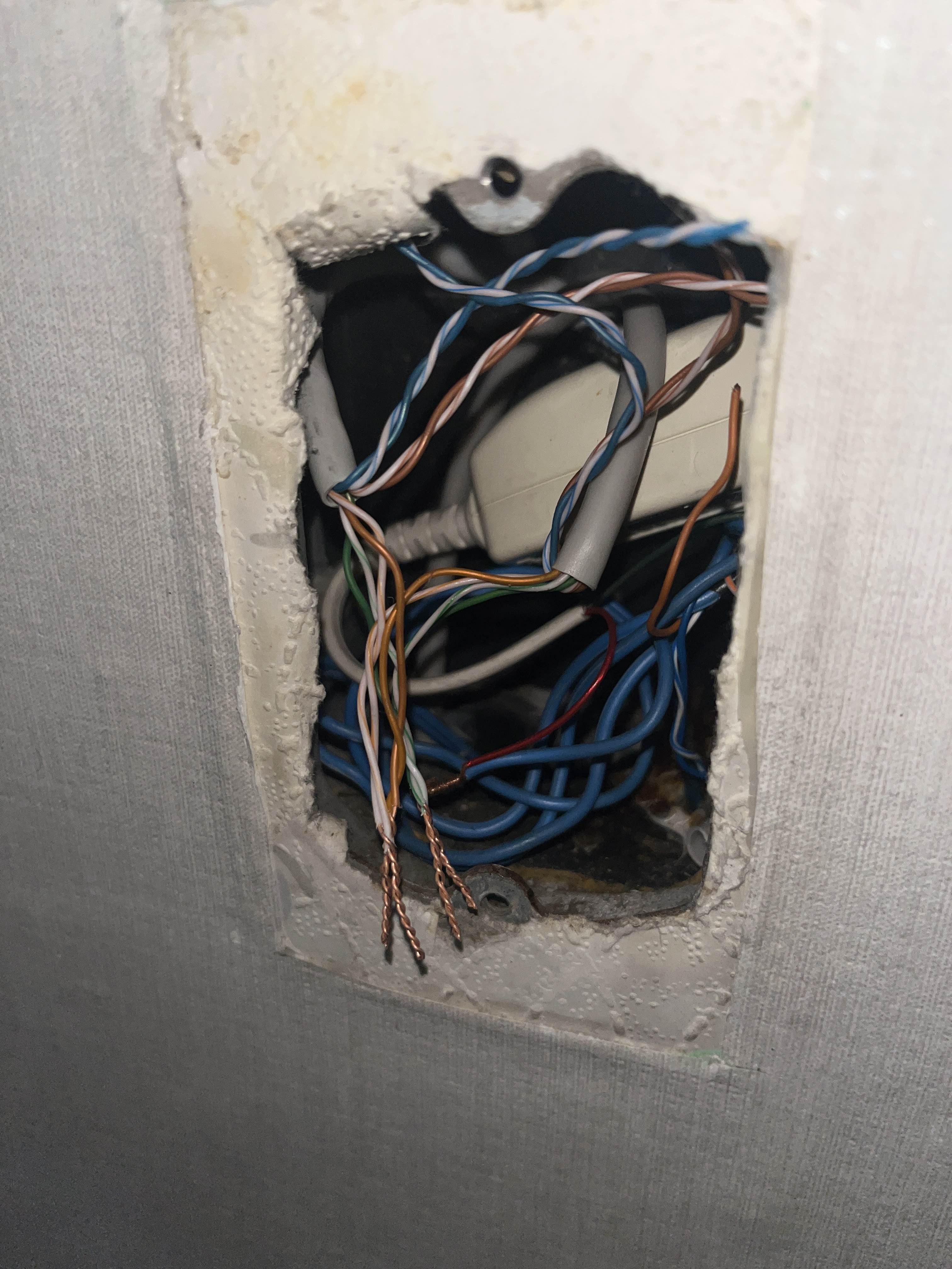

  • 최****
    @김사라아마도 한 방만 가능 할것같네요 지금 1번방 포트쪽을 보니 선이 서로서로 묵여있더라구요 그쪽을 건드리면 2번방은 인터넷이 되고 거실쪽은 안되는것 같아요
  • 최****
    @최****통신단자함이 복도계단에 있으면 세대 내에는 없을 가능성이 클까요?

    즉, 1번방 포트가 일종의 분배 지점 역할을 하고 있다면... 이론적으로는 거기서 허브(스위치)를 달면
    1번방 + 2번방 + 거실 동시 사용이 가능할 수도 있어요~!
    다만 실제로 각 선이 어디까지 살아있는지는 현장에서 봐야 확실히 알 수 있어서요 ㅠㅠ
    그리고 통신단자함이 복도 계단에 있는 경우는 세대 내부에 별도 단자함이 없는 경우가 꽤 많습니다
    구축 아파트는 특히 그런 경우가 흔해요~!

  • 최****
    @김사라혹시 이 사진 보고 알 수 있을까요? 사진의 색깔별로 서로 서로 묶인곳 저기를 건드리니까 거실쪽이 안되더라구요
  • 운영진 김사라
    @최****오~ 사진을 보니 전형적인 구축 아파트 벽체 내부 배선 상태네요~
    몇 가지 보이는 것들을 말씀드리면요!
    *파란색 선(굵은 것) → 랜케이블(CAT 케이블)로 보여요. 여러 가닥이 묶여있는 걸 보면 각 방/거실로 향하는 선들이 이 포트로 집결된 구조일 가능성이 높아요
    *갈색/흰색 가닥선 → 기존 전화선(UTP 2심) 계열로 보이고요
    *하단에 꼬인 구리선 2가닥 → 전화 연결용 선으로 보입니다
    파란 랜케이블들이 각각 어느 방으로 가는 선인지 확인이 되면, 거기에 스위칭 허브(공유기 아래 허브) 를 달아서 1번방 + 2번방 + 거실 동시 분기가 가능할 수 있어요!
    다만 선 정리가 많이 되어있지 않고 꼬여있는 상태라서, 어떤 선이 어디로 가는지는 기사님이 직접 테스터기로 확인해주셔야 정확합니다 ㅠㅠ
    SK 개통 신청 시 기사님께 꼭 이 사진도 보여주시고, "이 포트에서 방 2개랑 거실 동시에 살려달라"고 말씀해두시면 기사님이 바로 보시고 판단해주실 거예요 💪
