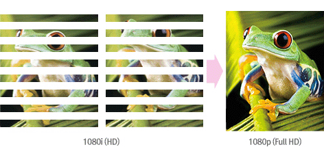

    ## 1080i 화질과 1080p 화질 서로 차이가 큰가..?
    1) 말씀하신 위 2가지 방식은 궁극적인 차이가 있답니다!
    1080p는 초당 60장의 사진을 연속으로 전송해서
    -> 동적인 영상을 송출하는데 비해
    1080i는 초당 60장을 보내기는 하되,
    짝수장은 절반 / 홀수장에서 나머지 절반을 송출하는 방식이지요~!
    (첨부 사진을 참고해주시면 보다 이해하시기 쉬우실 거예용~!+.+)
    2) 즉, 1080i의 존재의미는 = 대역폭 줄이기..랍니다^~^;
    어차피 인간의 뇌가 초당 24장 이상을
    "하나의 연결된 동작"으로 인식한다는 대전제가 있기 때문에
    1080i는 존재 가치가 있습니다!
    3) 하지만 현실은 (감히 말하건대) 시궁창..입니다.. 흑
    실제 1080i와 1080p는 눈으로 차이가 보입니다.
    왜냐하면 인간의 눈은 30프레임 이상의 변화도 인식할 수는 있기 때문이지요~!
    간혹 24프레임을 눈의 최대 인식 한계로 이해하는 경우가 있는데,
    그것은 인간의 뇌의 기억 능력으로 인한 착각으로 인한 것이며..!
    눈은 그 이상을 인식합니다...ㅠ
    즉 24프레임을 하나의 연결 동작으로 인식하는 뇌의 능력과
    60프레임을 인식할 수 있는 인간의 시각 능력은 별 상관이 없는 이야기라는 말이지요~!
    (조..조금 어려운 이야기일까요~?)
    참고로
    ① TV가 30Hz일 경우(30프레임)에 영상의 깜빡임을 느낍니다.
    ② 요즘 유행하는(?) 게임용 모니터 (120Hz / 초당 120프레임)의 경우에는
    일반적인 60Hz 모니터와 느낌이 확연히 다릅니다!!!
    ③ 같은 원본 동영상소스를 각각 1080i와 1080P로 별도 인코딩한 후,
    같은 수상기(모니터)에서 동시재생하면?
    그 품질 차이를 알 수 있습니다!+.+
    4) 즉, 짝수 + 홀수 1장씩을 이어붙여 = 영상 1장을 만들어내는 1080i의 특성상,
    약간 핀이 나간 듯한, 비선명한 느낌을 가질 수 밖에 없지요..ㅠ
    (반면 1080P는 핀 나감 없이 선명하다는 느낌을 가질 거예요!)
    또한 초당 30프레임과 60프레임의 정보량 (시각이 받아들이는 정보의 풍성함)은
    위에 거듭 설명드린 것처럼 차원이 다른 문제입니다요~! 후후
